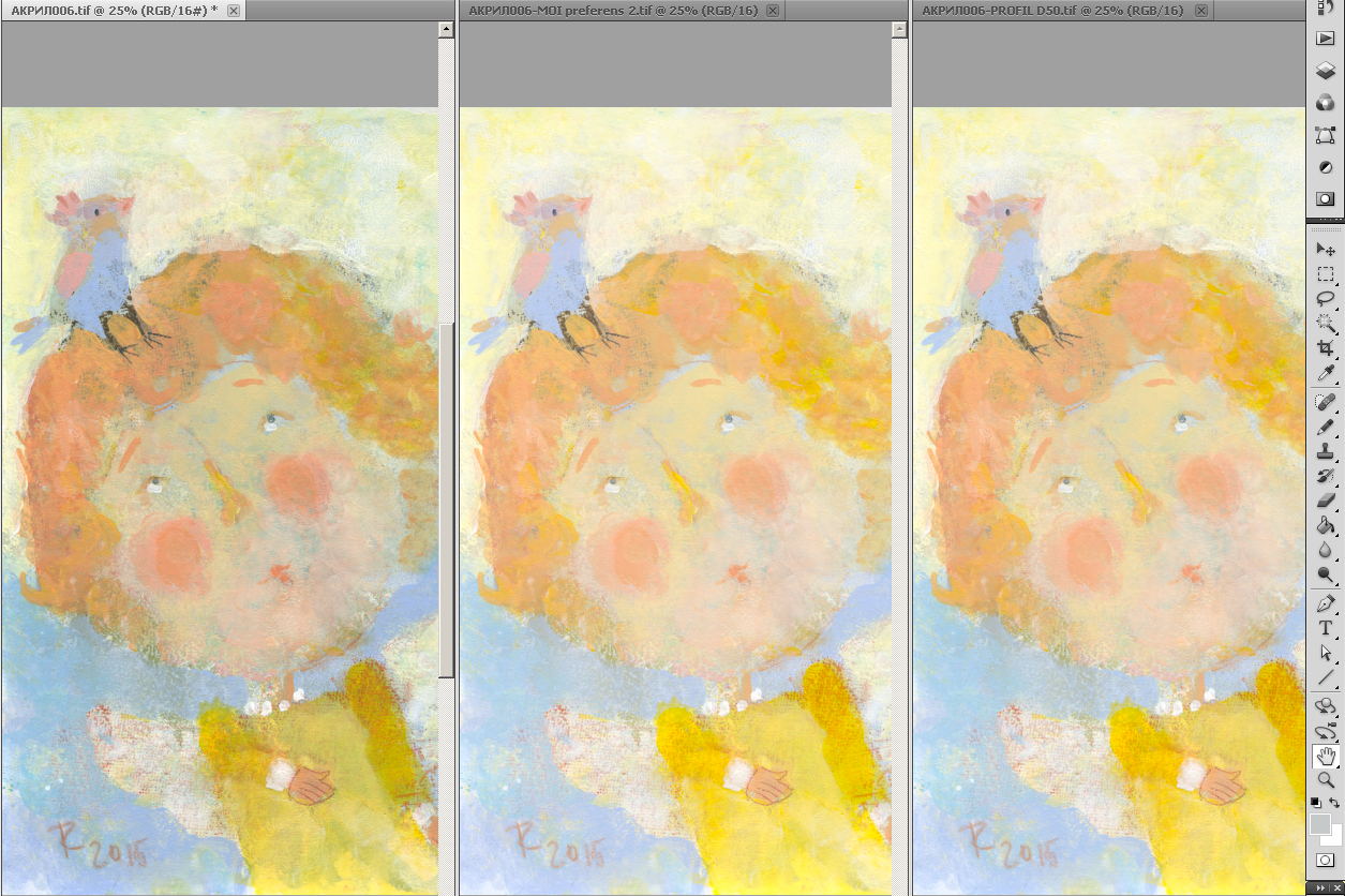

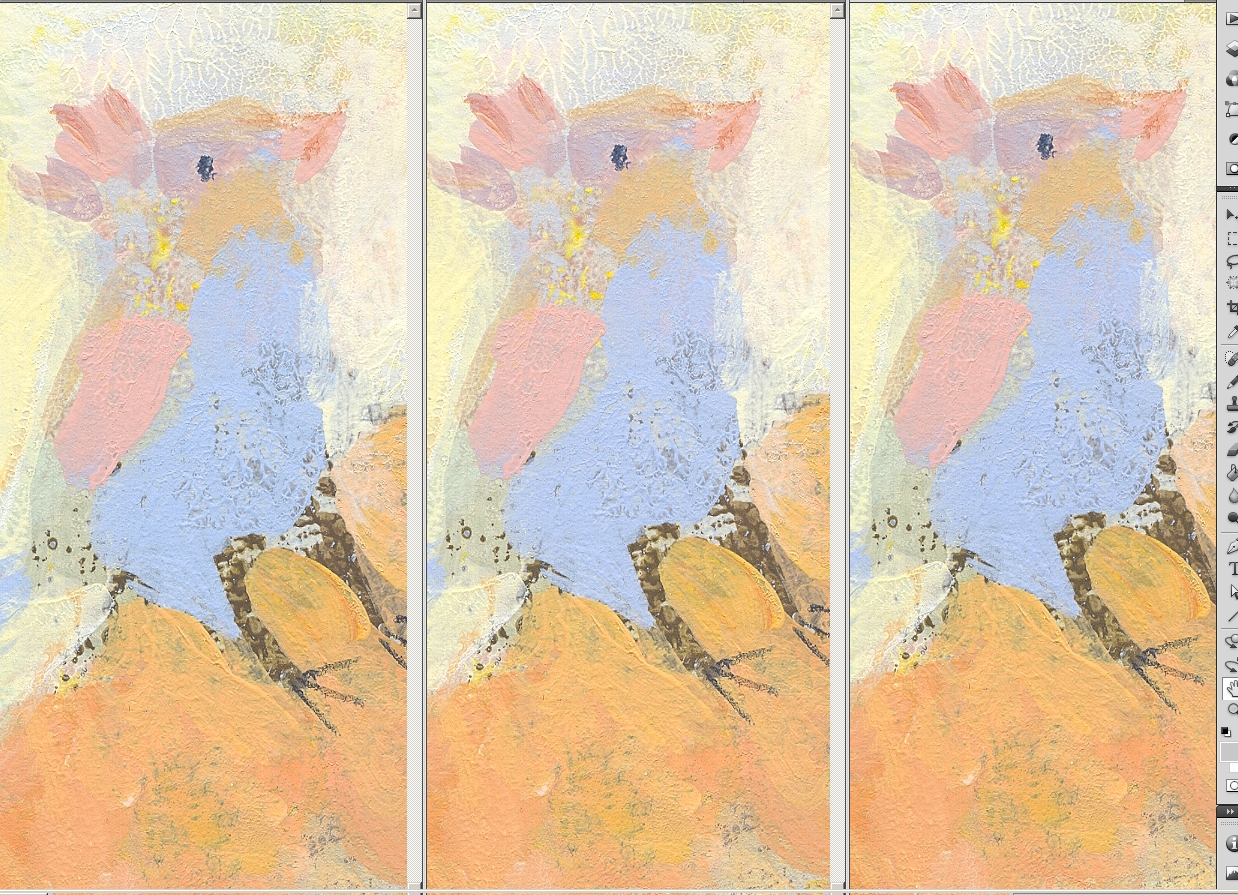

Для поддержания разговора выкладываю скрин кропа скана сделанного с оригинальной акриловой картинки на "Епсон Префекшен 2400 фото". Все три варианта отсканированы одинаково и обработаны в ФШ, разница только в том что профиля которые назначались в ФШ разные ( построеные по заводскому референсу и по моим).
Прикрепленное изображение: 2016-01-18 18-12-40 АКРИЛ006-MOI preferens.tif @ 100% (Яркость 16)  .jpg
Вот для более предметного понимания как было и как стало. Сканирование было выполнено с отключонной цветокоррекцией, крайний левый скан без обработки в ФШ.
Имея на руках оригинал могу с увереностью утверждать что способ профилирования сканера описанный выше рабочий и дающий ОЧЕНЬ ХОРОШИЙ РЕЗУЛЬТАТ.
ДОЛЖЕН САМ СЕБЯ ПОПРАВИТЬ, СКАНИРОВАЛОСЬ ОДИН РАЗ, ВАРИАНТЫ В ФШ ДЕЛАЛИСЬ С ОДНОГО И ТОГОЖЕ ФАЙЛА.
