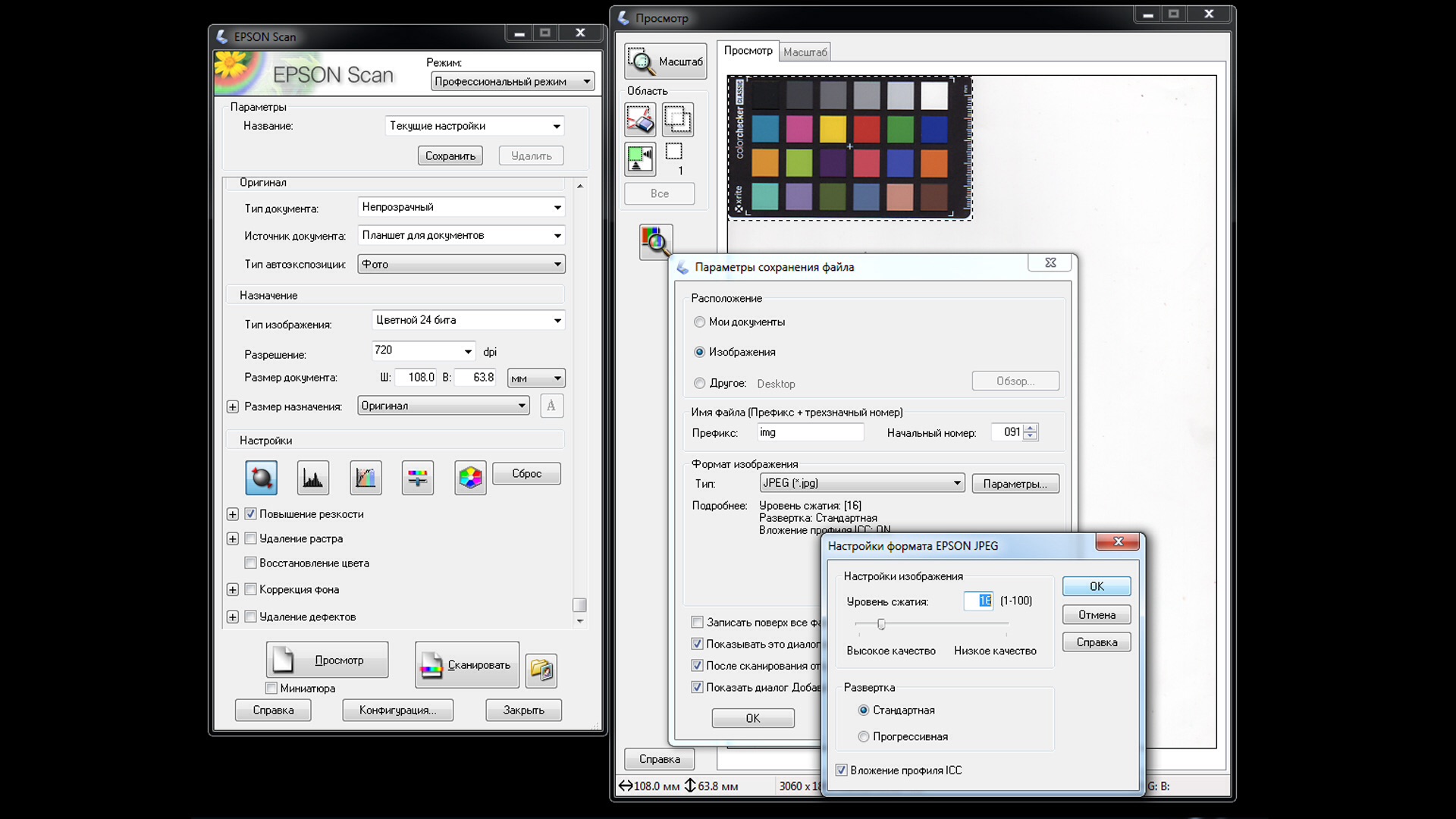

Копаясь на просторах интернета и PM ... Появился мысль попробовать отпрофилировать сканер так , же как делают одноразовые профили для камер .
Но в этом случай со сканером - условия одинаковые .
Итак .

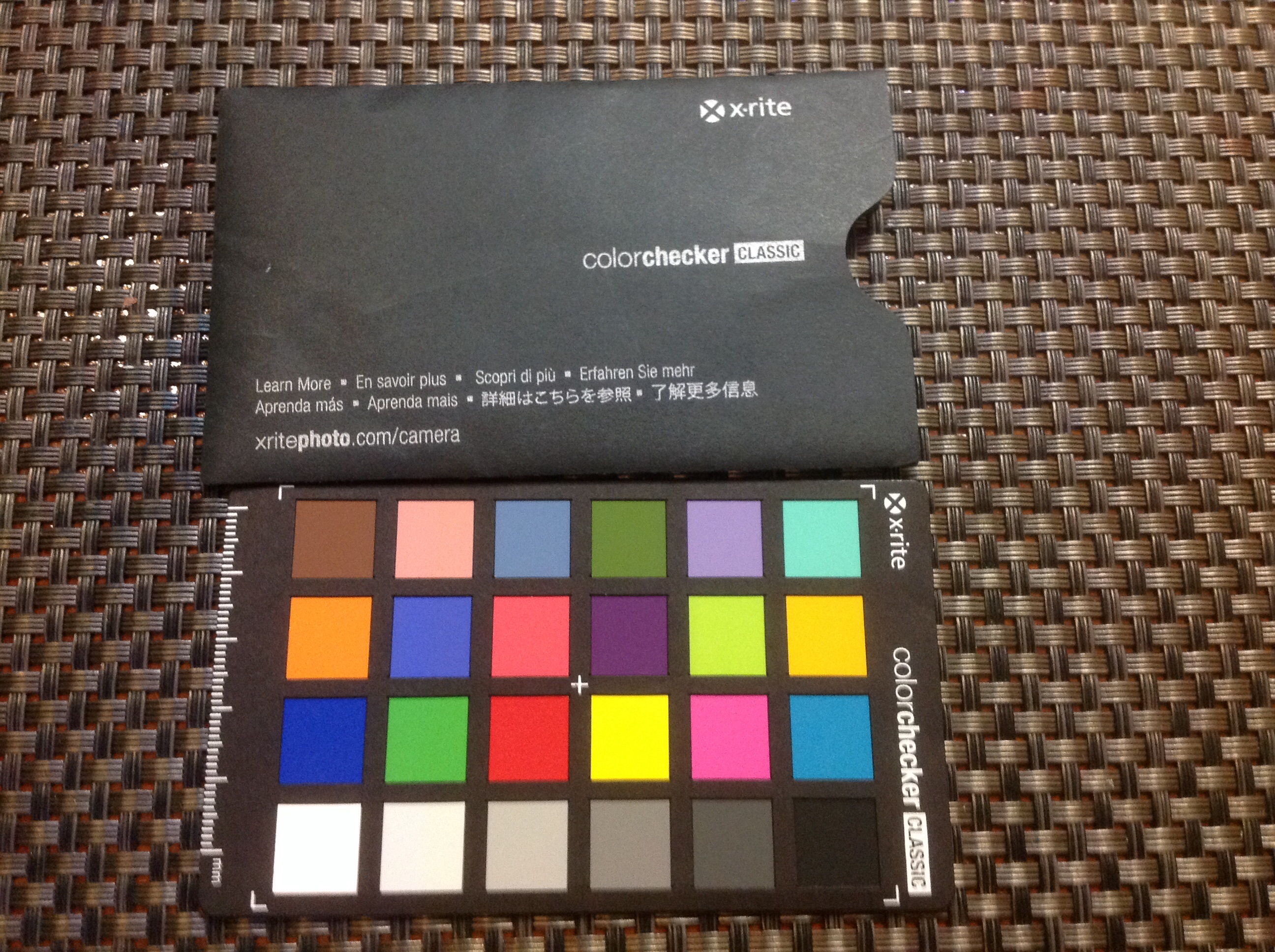

Сканируем мишень .
В нашем случай это самый обычный ColorChecker Classic .
Отключаем обсолютно все улучшения изображения !
Они нам не нужны вообще .
Сканируем ( в JPEG ) , сохраняем .

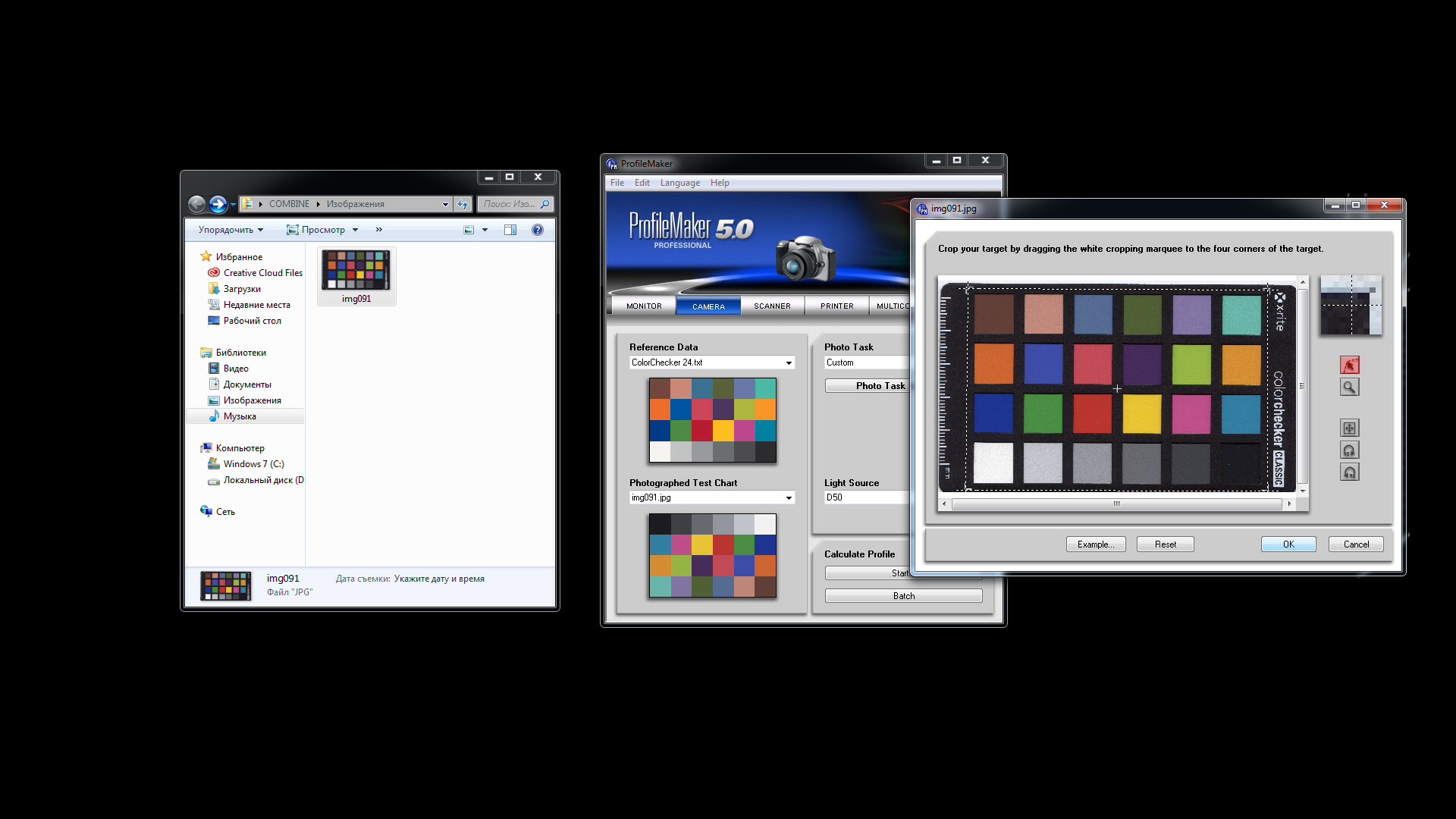

Затем дальше : в ProfileMaker , во вкладке camera ( не scanner !!! ) открываем сначала наш reference ( в нашем случай ColorCeker 24 ) и наше изображение , выравниваем поле как показано на скриншоте , и нажимаем OK .

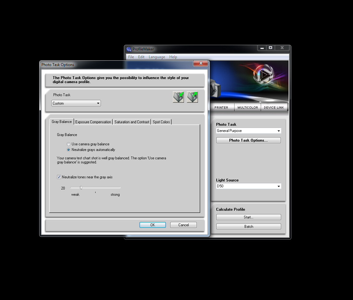

Затем в Photo Task выбираем General Purpose и нажимам Photo Task Options .
Lidht Source всегда D50
В появившемся окне Gray Balance - выбираем Neutralize grays automatically и ставим галочку на Neutralize tones near the gray axis и двигаем ползунок на 20 .

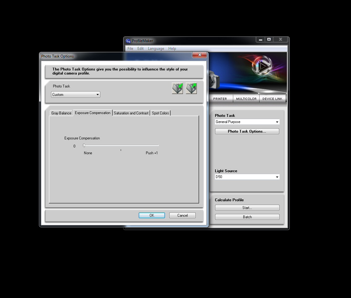

Дальше открываем Exposure Compensation , всё на ноль .
Дальше в Saturation and Contrast - снимаем галочку с Fine Tune Shadows ( это нам вообще не нужно ) . И ставим галочку на Conrast Adjustment , и ставим ползунок на 10 . И нажимаем ОК .

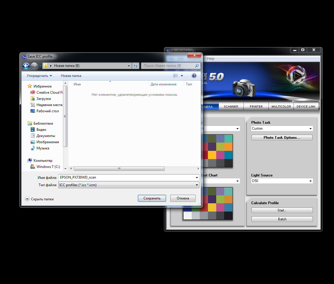

Дальше нажимаем start и сохраняем профиль с нужным вам названием , модель сканера итд ... ( в нашем случай PX730WD ) .
Устанавливаем профиль .

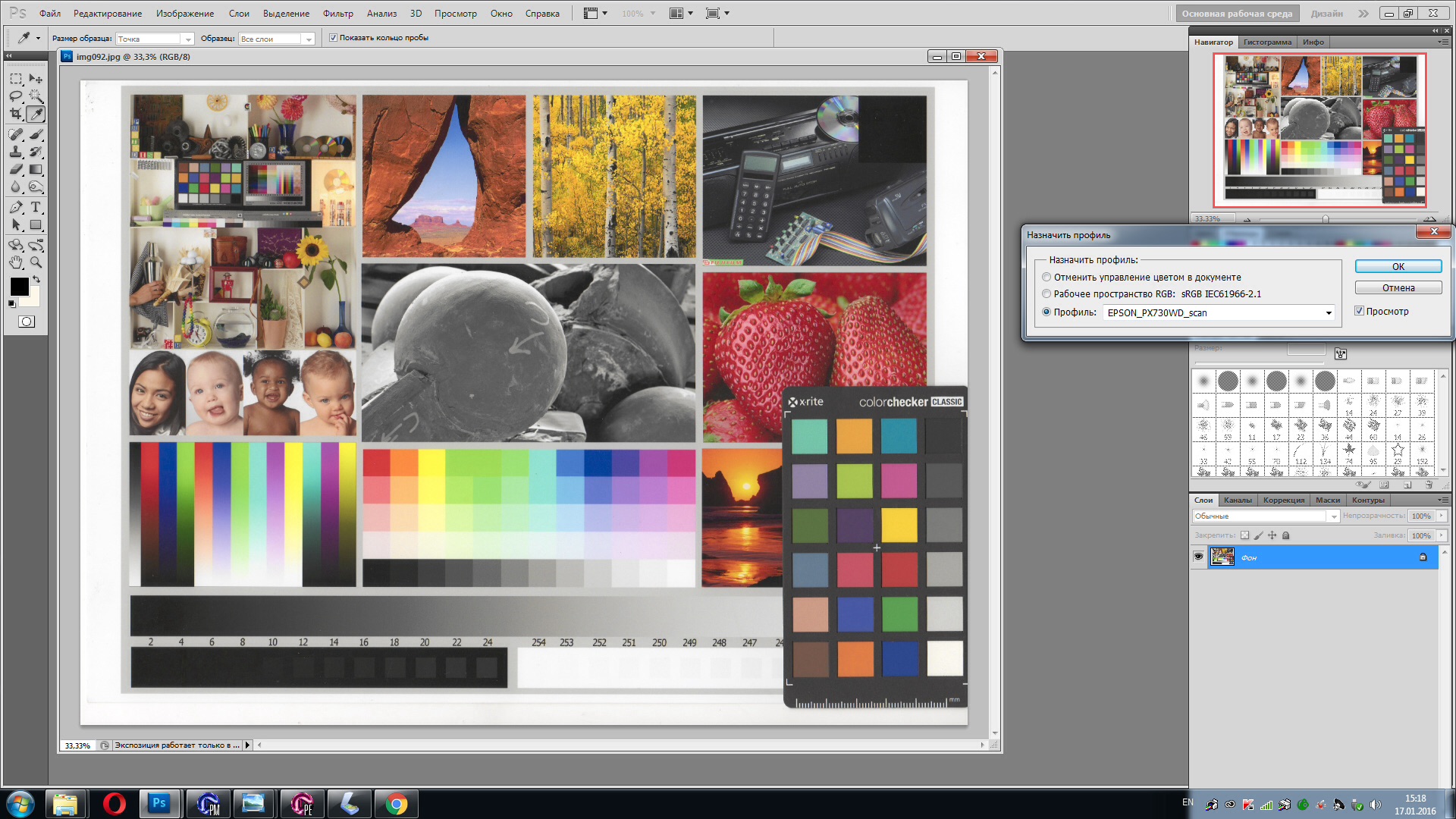

И идем в Photoshop
Открываем скан нашего чего-то там ( в нашем случай это тест печати принтера и Колор - Чекер ) .
Открываем : редактирование - назначить профиль - профиль и выбираем наш профиль сканера .
Нажимаем ОК!
Где-то вот так идет простая , но грамотное профилирование сканера / фотокамеры .
И если для фотокамеры это актуально всего 1 раз ... То для сканера это раз и на всегда .
P.S. Этот метод является относительным и не до конца подтвержденным на практике . Да 2 сканера это исправило , но не более чем .
Мишень конечно рекомендуется использовать такую как к примеру ColorChecker Digital SG
Где больше всего образцов .
Но и со стандартной ColorCheker Classic можно отстроить не сильно врущий сканер .
ВОТ! Откуда референс взяли?

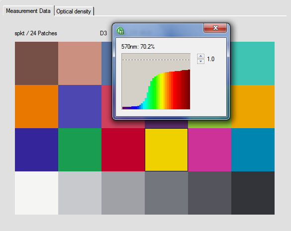

|    Сообщение #12 Отправлено 17 января 2016 - 20:15   Димец
эталон если так говорить .
И какие там в референсе цифры? Не спектральные? Тогда спектры каких мишеней? Ваших?
Прикрепленное изображение: Безымянный.png
Или референс - данные замеров ( спектры )
А данные замеров - не текстовый файл? А какой? Графический?
А что должна программа профилирования с чем сопоставлять? Лапоть с табуреткой?
