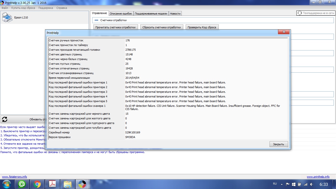

| Сообщение #29 Отправлено 10 января 2016 - 22:27
Anbel, странно то , что тут 0x43 ( термал ошибка головы ) ... А затем пружина механизма подачи бумаги .
Олька89, проверьте печать теста дюз !
0x43 - это не есть хорошо .

| Сообщение #30 Отправлено 10 января 2016 - 23:02
может я старую ошибку скопировала в принтхелпе - когда голова вся забитая была? сейчас чищу пг. уже раз 10 почистила. ща ещё технологическую прочистку сделаю раза 2 и поставлю постоять на салфетке промоченной

| Сообщение #36 Отправлено 11 января 2016 - 00:36
что значит дождиком? обратным отсосом - это наоборот в шприц, а не из него?
я, получается, просто при описании проблемы, две в кучу рассказала. кнопки мигали - выдавали ошибку. тут кто-то спросил что принтхэлп выдаёт, я написала. и получается всё в кучу собрали. сейчас вот так выдаёт
последние данные принтхэлпа
