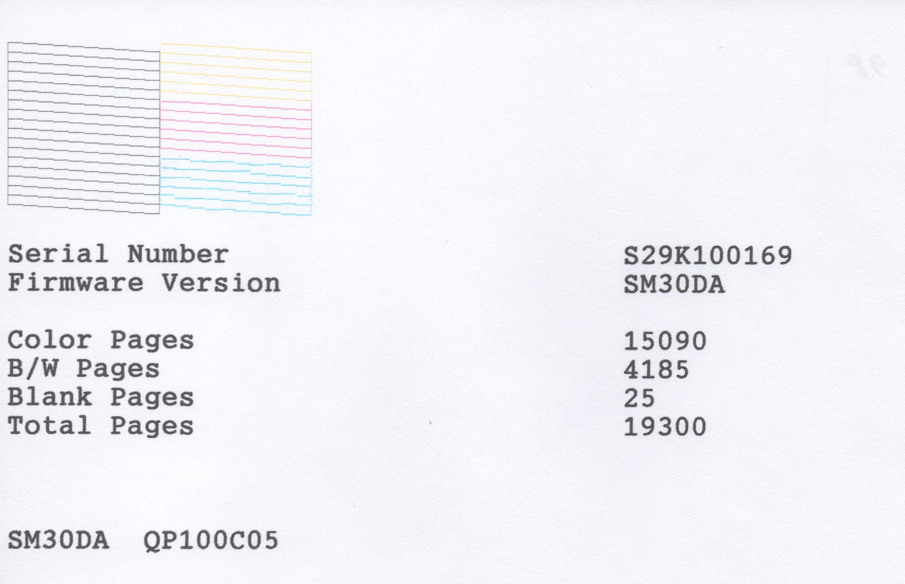

Народ, что делать? Принтер Epson L210. Головку даже аккуратно разобрала и промыла шприцом. Воздух выкачала. При печати цветные картинки с полосками. Тест выдаёт синий цвет есть, но совсем нечёткий и полосочки разбросаны. Печатаю много.

Я по видео смотрела и всё повторяла. Шприцем я имею ввиду - капнула со шприца аккуратно на капу... Тест лучше стал, но синие полоски не понять как разбросаны. Печатаю я больше, чем 5 листов.
pepsiman, я прочистку головки делала раз 5. Потом технологическую раза 2. Не помогло. Потом уже в инете прочитала, что надо воздух выкачать. Вот и сделала как в видео.

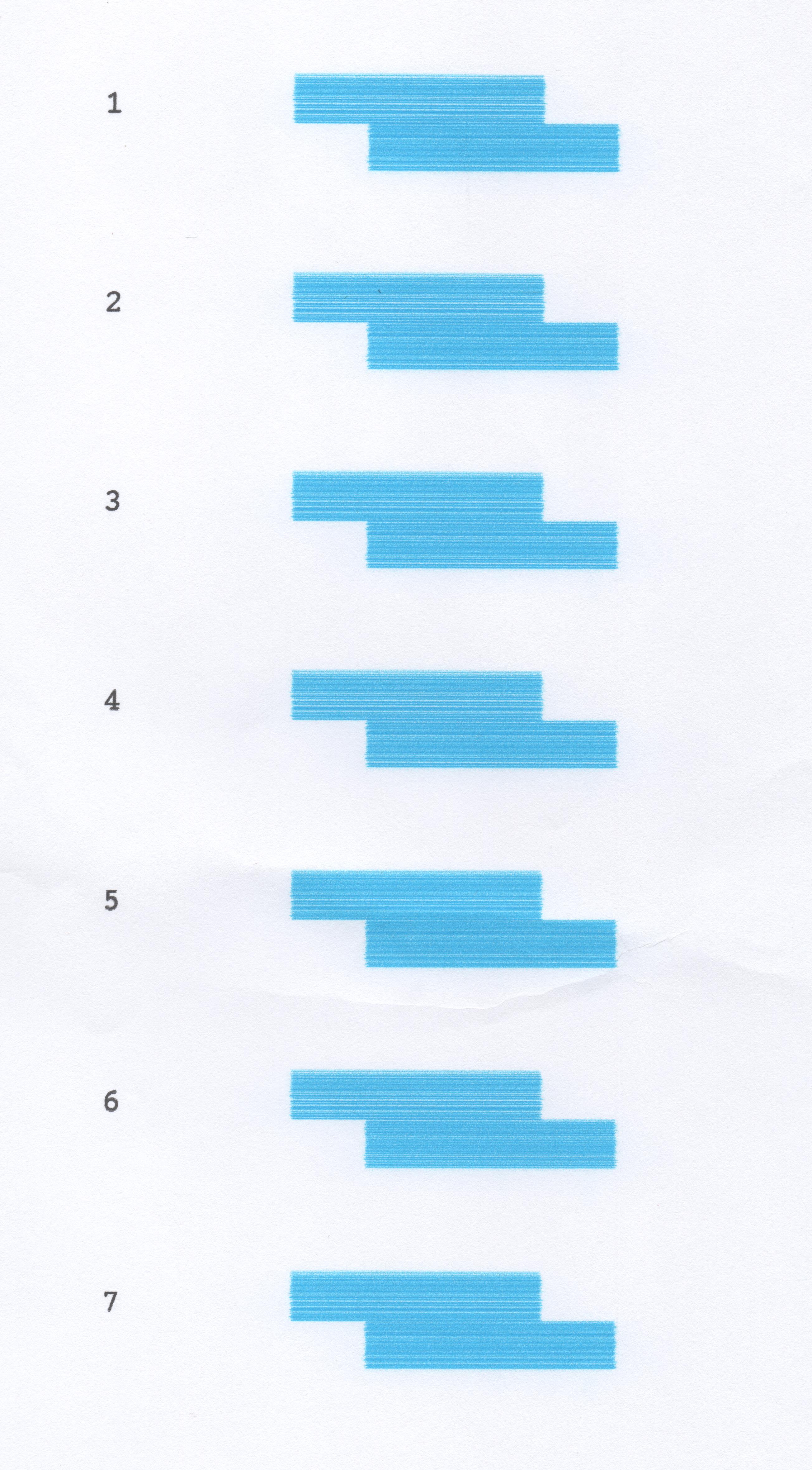

вот тест колибровки
не пойму...закинула фото или нет
вот тест колибровки

Все правильно, так можно, смотрели демпферы?, воздух откачали? У вас кривоструй, возможно проблема в чернилах

Привет. Как писал выше pepsiman у вас возможно кривоструй. Попробуй сделать бутерброт.Желательно с чистящей жидкостью для прочисток печатающих головок.
