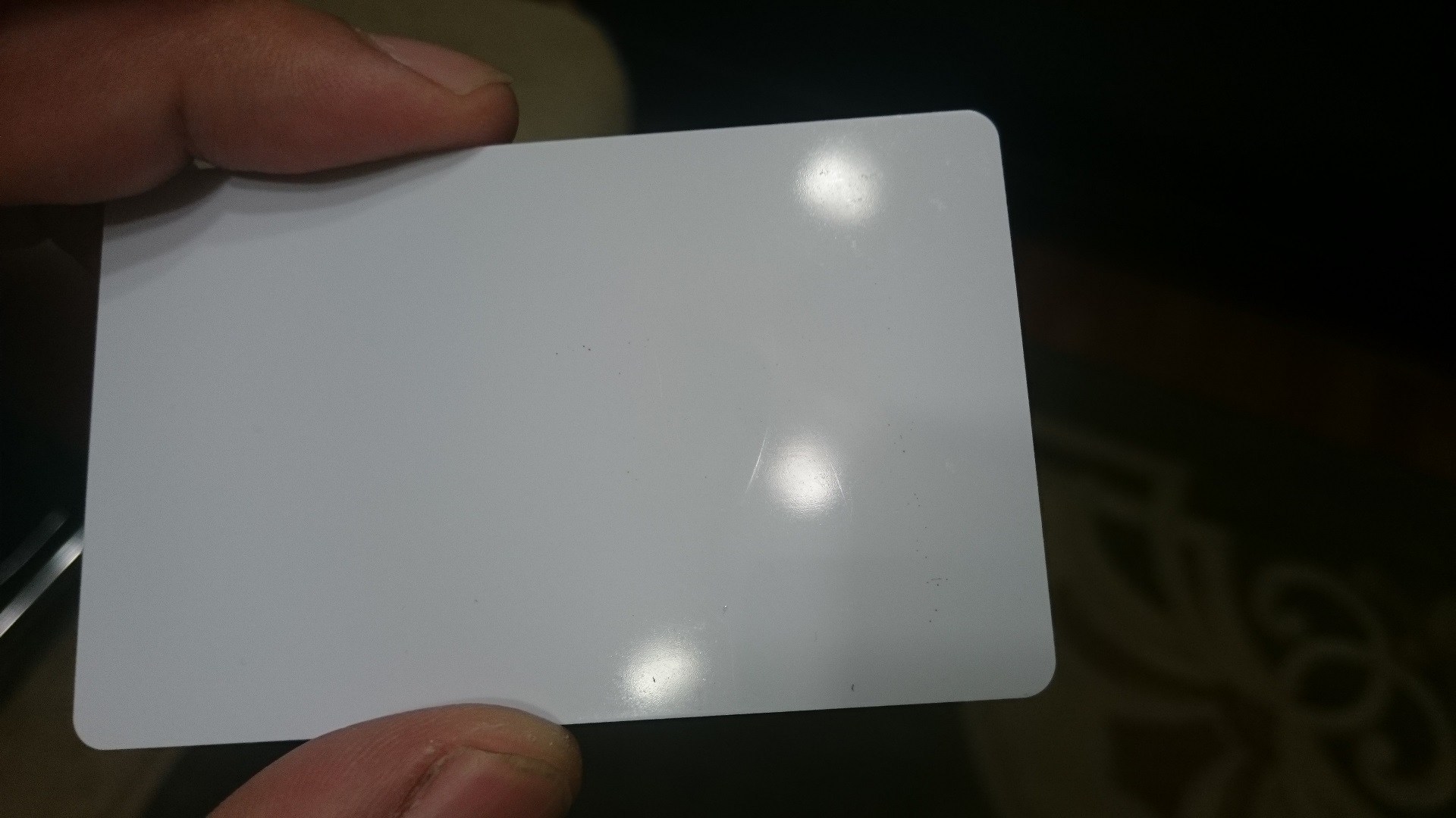

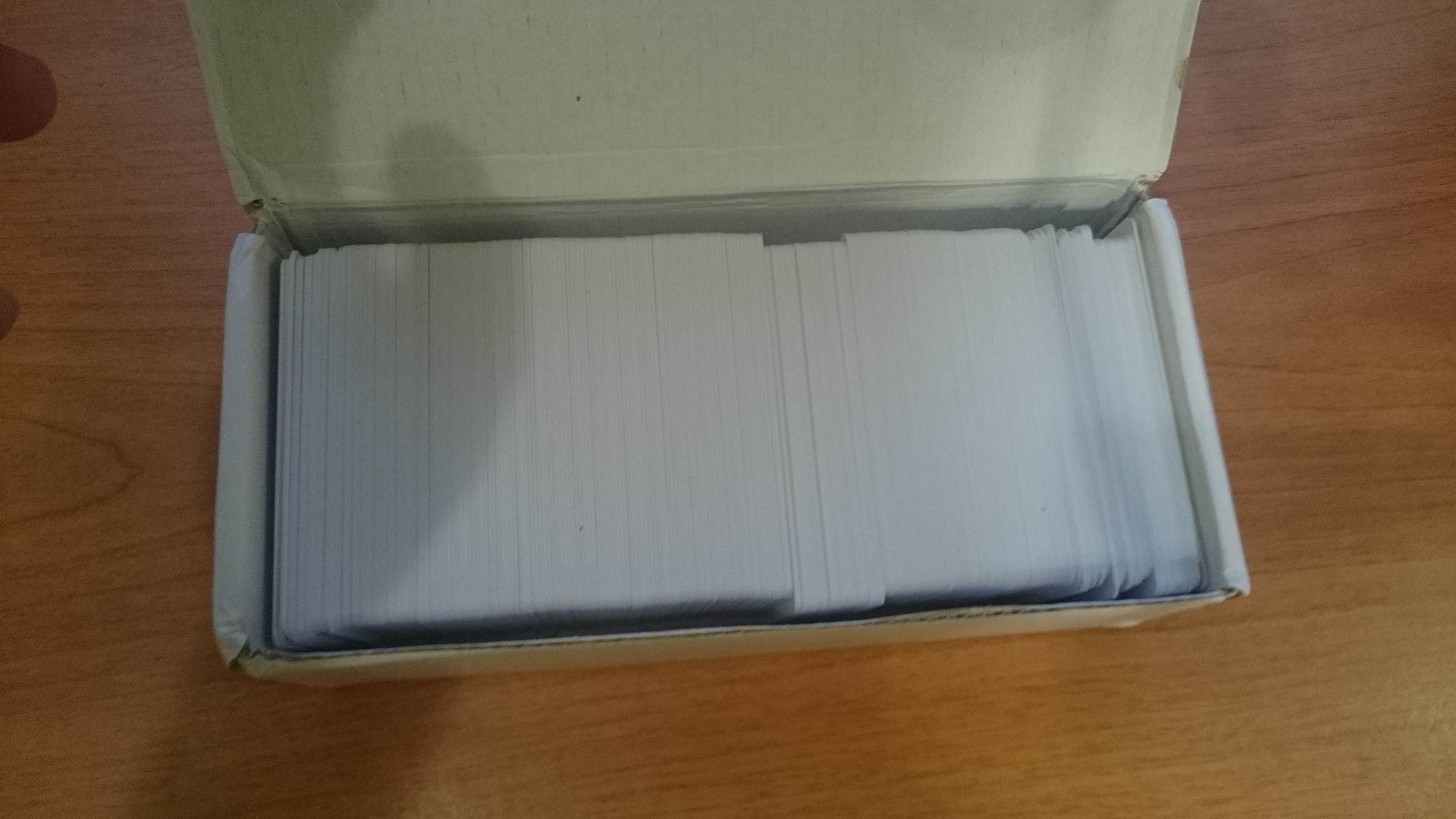

Получил. поверхность глянцевая, но на ощупь какая то не скользкая... Отпечатал вчера одну на пробу, ниче так. попробовал на утро помыть, вроде краска не смывается, На поверхностях встречаются мелкие царапки, края из 230 штук только на одной с заусенцем. Вопрос, поставил дрова от 260 по вашей инструкции, теперь в свойствах принтера у меня два принтера... Для печати фоток нужно ли сносить все назад и оставлять только от l800? Или они вдвоем прекрасно будут уживаться? На цветопередачи на фотках ни как не скажется это?

Царапаные визитки и у меня были. Но за это отдельное "спасибо" надо сказать китайским продавцам. Могли бы упаковать хотя бы в стрейч-пленку. А так они просто бросили в пакет...и они там друг о дружку терлись. Какие то они всё же нерадивые. У нас говорят: "умiла готувати, та не вмiла подавати".

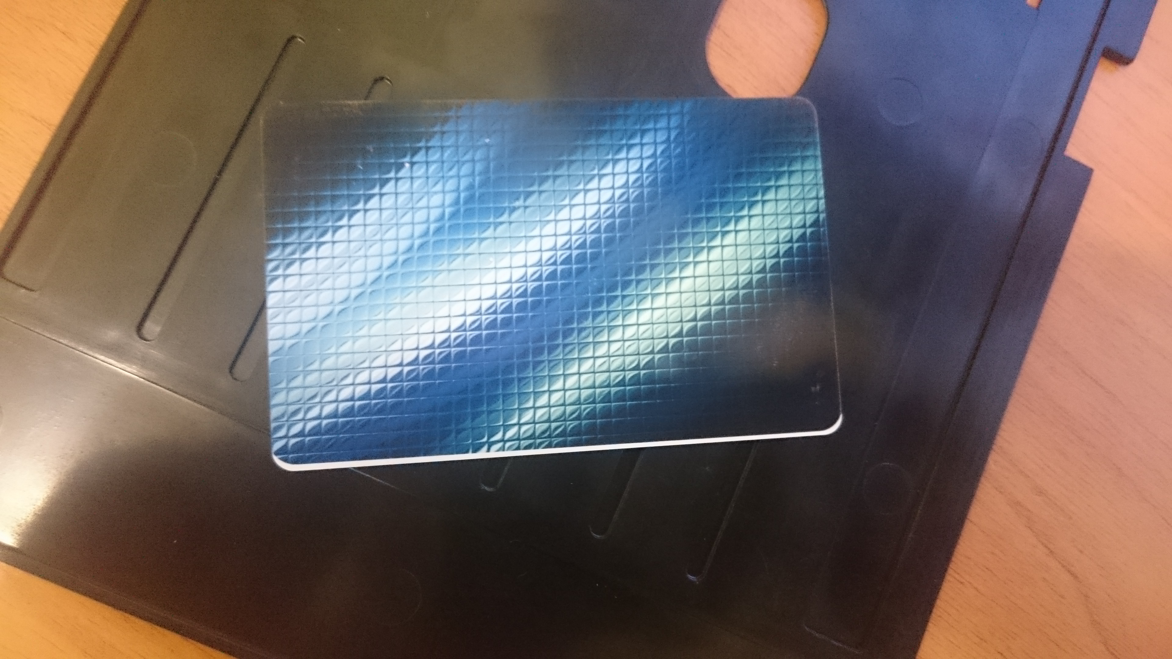

И снова здравствуйте. Подскажите кто печатает в QuarkXPress... Раньше печатал себе любимому визитки на белом фоне, а теперь решил попробовать на черном фоне. Всплыла проблема, Внизу есть не запечатанная область, а на лотке следы краски вверху и слева. Как можно поправить что бы краска точно заливалась?

vvln, детализируйте вопрос. Что у вас не получается?
Я давно печатаю в кварке и только в кварке. Там точность позиционирования +/- один микрон. На практике - это один LPI вашего принтера. Смело можно говорить о +/- 10 микрон.
Вот что у меня не так... на всех одно и тоже... не запечатывает всю поверхность...
| Сообщение #77 Отправлено 18 апреля 2016 - 19:46
vvln, это верхняя часть листа?
Если верхняя часть , то сдвиньте расположение макета на 1мм вверх, т.е. уменьшите значение по Y.
Ну и для эксперимента подвигайте этот же макет на листе бумаги, что бы карточки не портить по чем зря.
| Сообщение #78 Отправлено 18 апреля 2016 - 20:00
Это когда мы создавали "рабочее" и округляли углы... эту рамку подвигать? перетаскиванием?
Все, спасибо, разобрался.

| Сообщение #79 Отправлено 18 апреля 2016 - 20:11
не. Не перетаскиванием. Там посмотрите внизу, слева есть четыре окошка с координатами. X, Y, а также высота и ширина макета..
| Сообщение #80 Отправлено 18 апреля 2016 - 20:24
