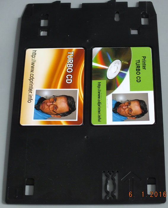

На днях пришли треи для pvc визиток, для принтеров Epson L800 и Canon iP7240.
Поделюсь первыми впечатлениями:
Прикрепленное изображение: DSCF4615-web.jpg
Вот так выглядит трей для кенона.
Сами визитки (если не считать что это всё же китай), вещица симпатичная, блестящая двухстороння фото поверхность. Что то типа дисков ватерпроф. Влагозащищённая поверхность, покрывать лаком нет необходимости.
Размеры - это стандартная пластиковая карточка. Толщина 0.7мм.
Китайцы пишут что там 5760dpi, но это тоже брехня. И всё же поверхность очень близка к фото.
Координаты первой визитки (у меня на трее она зеленая): X=7.5 ; Y=78.5 мм. (это координаты левого верхнего угла)

Slava2, а можете скинуть ссылки на то, что вы заказывали? Треи, сами карточки.
Slava2, по краям отпечатка видны белые полоски, несовмещение? Как-то можно с этим бороться? А то VIP и тут такой косяк некрасивый :rofl:
|    Сообщение #6 Отправлено 07 января 2016 - 18:44   Slava2
http://www.ebay.com/...K%3AMEBIDX%3AIT
Просмотр сообщенияgsn сказал:
и это правда. Бороться можно и даже нужно.
Попробую объяснить в чем проблема: надо слегка увеличить размер макета. Т.е макет должен хотя бы на 0.05 мм выходить за край визитки. Но трей на кеноне идет наперекос (немного, но косит). Поэтому макет надо увеличивать хотя бы на 0.1мм что бы не было полоски. Тогда печать будет частично идти за пределы визитки, на трей. Прижимной ролик проезжая по этому полю (то что вылезло на трей) - извозюкивается и дальше пачкает саму визитку.
На повестке дня переход на эпсон L800, но и там не всё так просто...эпсон незапечатывает центр диска.
Это понятно что при печати "за край" будет пачкать, вот я и спрашивал, есть ли какое-то нормальное решение этой проблемы. Может вообще на бытовых аппаратах не получится без брака печатать. Немало попечатал на дисках используя родные треи - там каждый диск печатается со своими смещениями, 100% точности невозможно добиться.
На ум приходит только подмена драйвера от другого Epson. Вроде говорят, что R270 умеет запечатывать.
