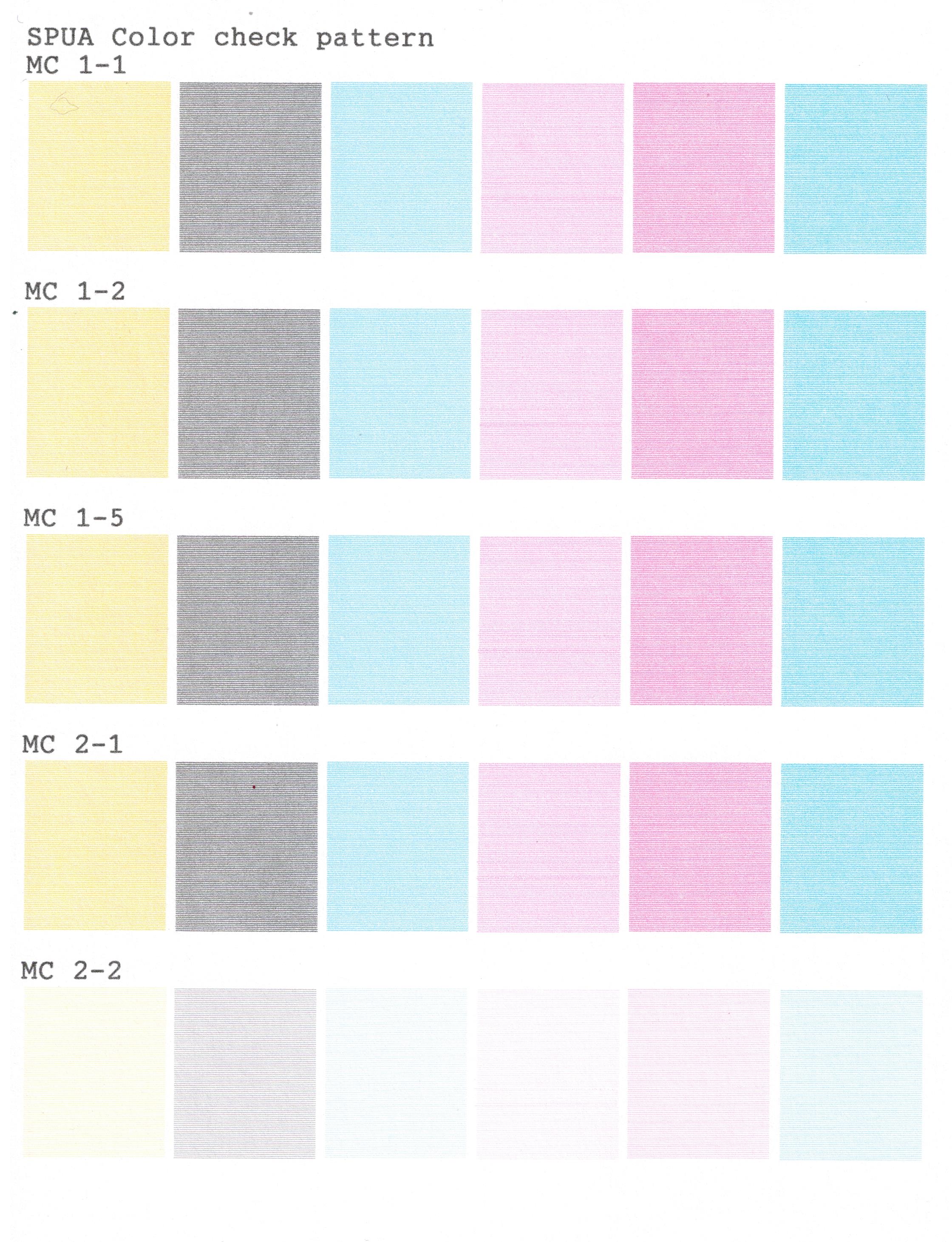

После этого начались проблемы. Постоянно пропадает l.magenta, зверские полосы. Сперва после 15-20 листов 10х15. Потом после 8-12. Потом после 5. А сейчас дошло просто до абсурда – чищу, тест дюз – все идеально. Как только начинаю печатать – дюзины выпадают и приходится по новой запускать прочистку. Иногда она не помогает и, на тесте выпадают другие дюзы другого цвета(в основном l.cyan и yellow).

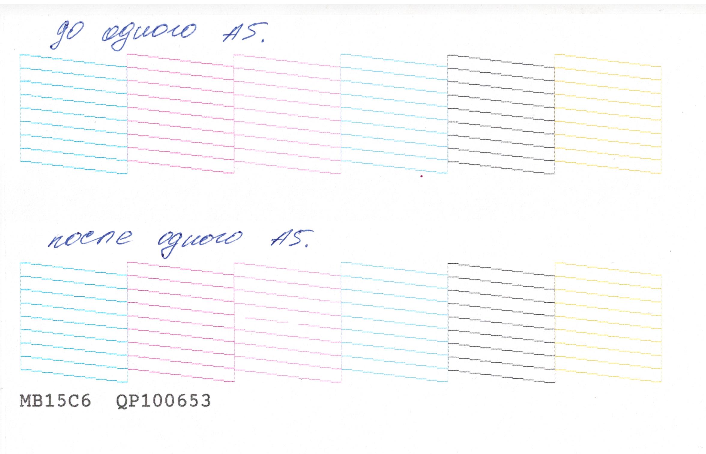

С утра, притащив его на работу, я подключила принтер к компу, вывела отработку в банку через шланг капельницы, и принтер очень даже хорошо отпечатал две фотографии 10х15. А потом опять пошел мрак – он вновь начал терять дюзы. Чистка, тест – все на месте. Отправляю на печать – полосы.
Прикрепленное изображение: 005.jpg
Прикрепленное изображение: 002.jpg

Воздуха в демпферах нет.
