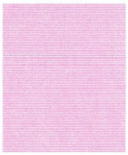

| Сообщение #27 Отправлено 19 декабря 2015 - 11:21
Лично я полос на 600 dpi разглядеть не могу. Может у кого орлиное зрение, но я вижу дефекты сжатия в jpg, а не дефекта печати.
Сделайте скан хотя бы на 2400, лучше - больше.
И дюзы до и сразу после печати. Без остановки - т.е. покуда печатается фото, посылаете тест дюз на печать (два листка кладете заранее).
| Сообщение #28 Отправлено 19 декабря 2015 - 11:40
ну они же отчетливо по лицам идут...
сканер максимум выдает 1200.
Не знаю, может это уже я загоняюсь из-за того, что всю неделю борюсь с полосами и теперь они мне везде мерещатся... издалека - не видно. но если поразглядывать и присмотреться - я вижу полосы. Которых, насколько я знаю, быть-то не должно. Вот на первой фотке - ну не должно их быть.
Хотя, я не исключаю тот вариант, что зазря до людей докапываюсь, которые по доброте душевной мне неразумной все объясняют.
Тесты дюз:
http://cs630322.vk.m...FAAG2Dl4pnc.jpg
В очереди печати стояли друг за другом: тест, фото, тест. Печаталось все без остановки.
Фото 10х15:
http://cs630322.vk.m...imHE_9JLhdQ.jpg

Houndprint, Тест из ПринтХелпа показывает, что в канале М есть дефект или это сканер так показывает?

| Сообщение #33 Отправлено 20 декабря 2015 - 10:55
lap70,
да, по мадженте действительно есть небольшой сдвиг полос даже после калибровки.
