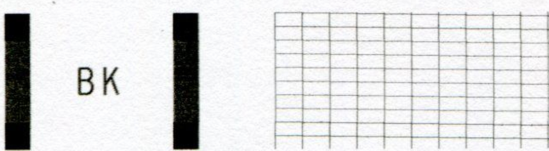

1900-й отходил более 10 тыс стр. за 2 месяца и надоел уже, если честно.
Цветные дюзы ни на грамм не сдвинулись в сторону ухудшения состояния. Пигмент на тесте дюз показывает всю решеточку, но плашка какая-то с дефектом.
