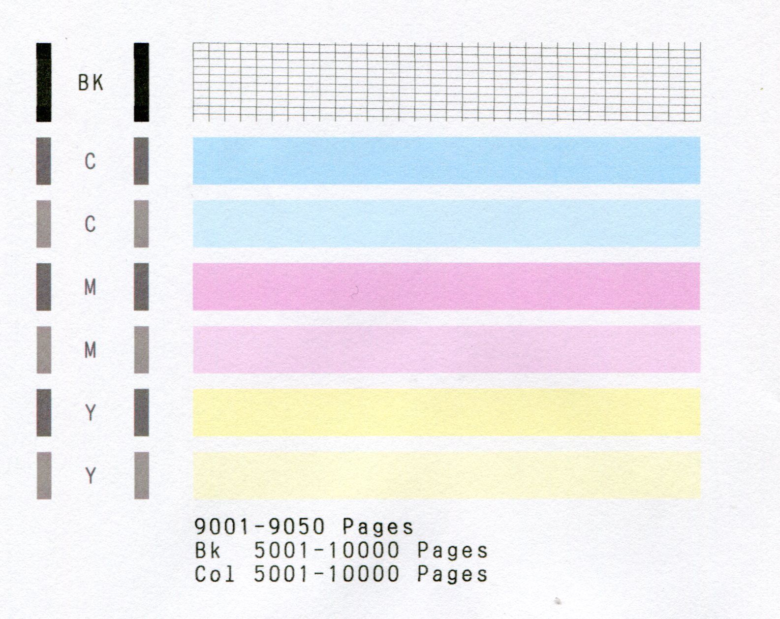

В общем, ни в какую печатающие головки принтера G1900 не сдаются.
Пробег более 9 000 листов. Причем, из них не более 5 % текстовых (чисто монохромных) тестов.
Дефект на черном пигменте виден периодически (то появляется, то куда-то девается) на плашке слева от решетки, но что он значит - не совсем ясно. Решетка без пропусков.
