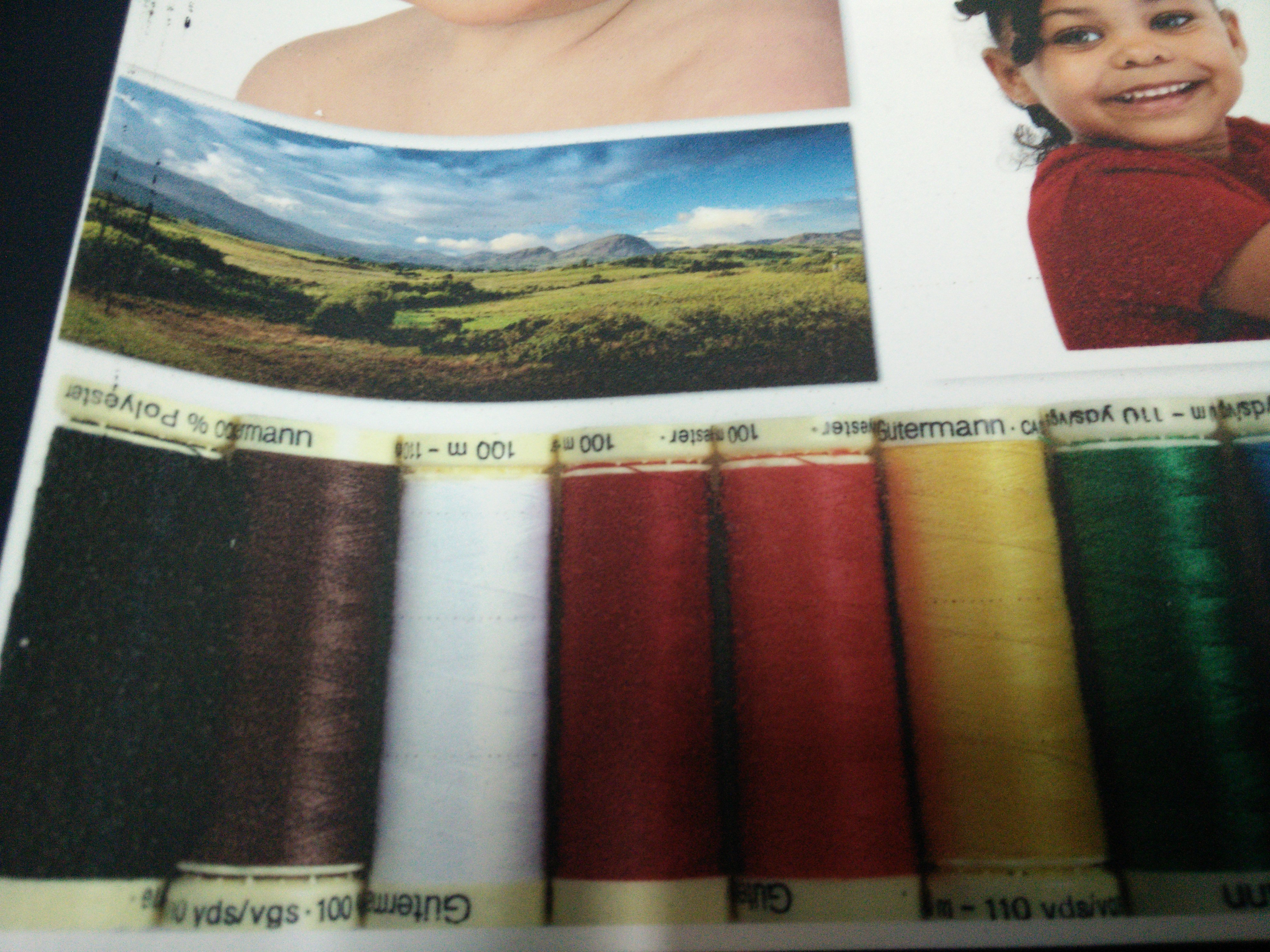

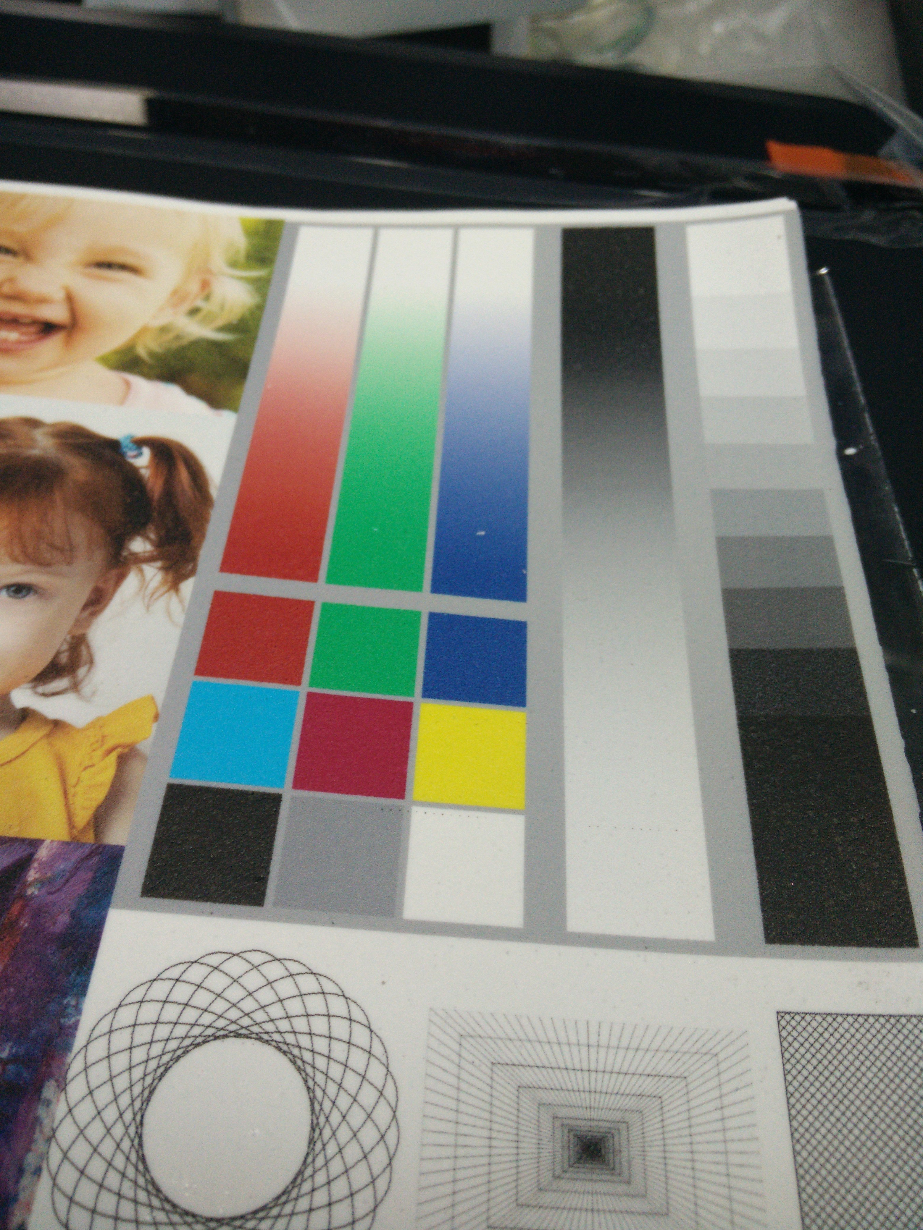

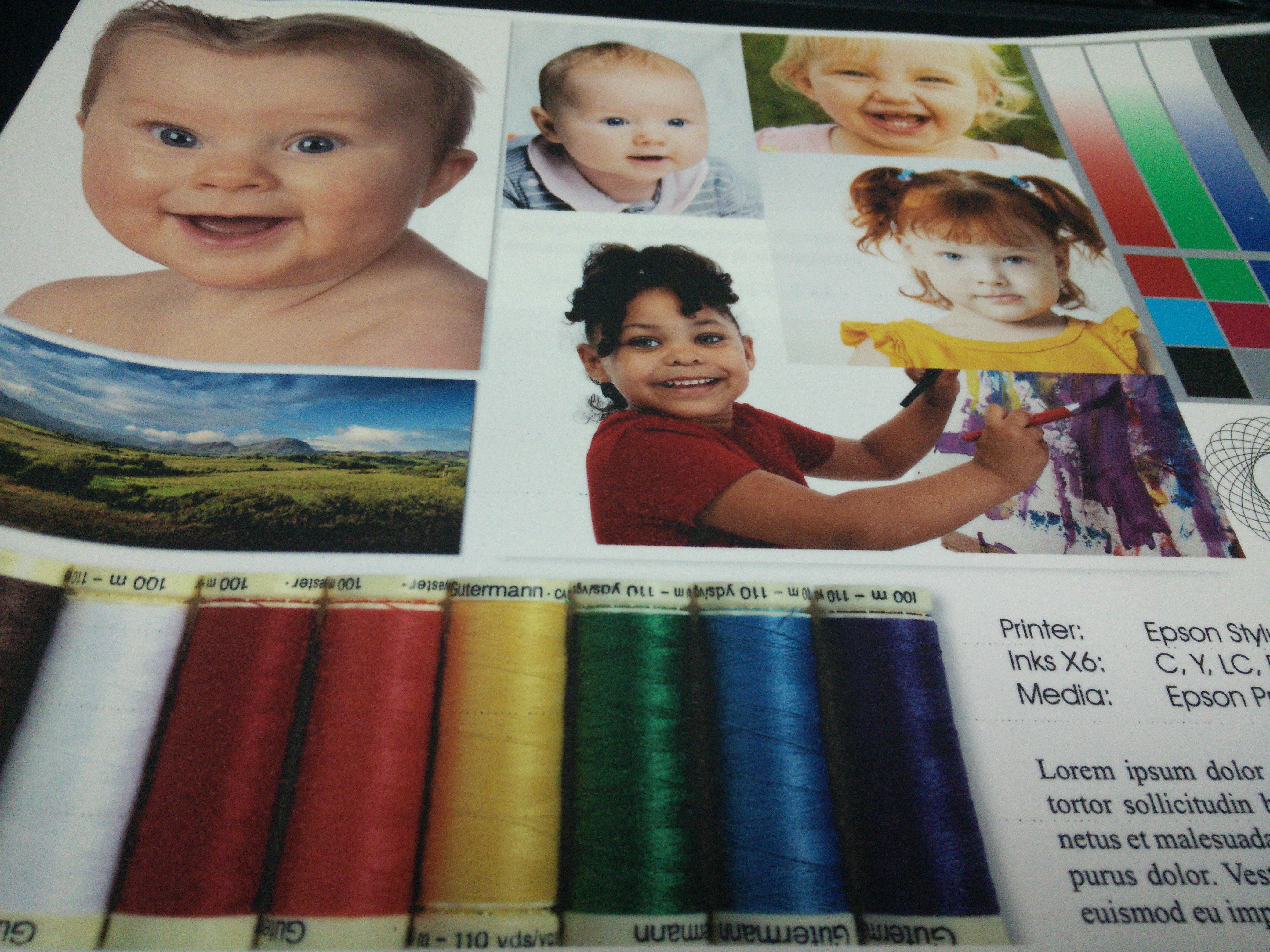

WWM, поправлюсь, посмотрел распечатку, сделанную неделю назад. Зернистость наблюдается не только у черного, но и у красного. Печатал на сахарной бумаге. А так печатаю на сахарной, рисовой и шокотрансфере. Чернила используются пищевые для epson'а. Марку и данные к сожалению не знаю(не я заказываю). В целом очень хорошо на этих чернилах работали mg5540 и mg5640. Если не допускать простоя(более 3х недель), то и проблем не будет

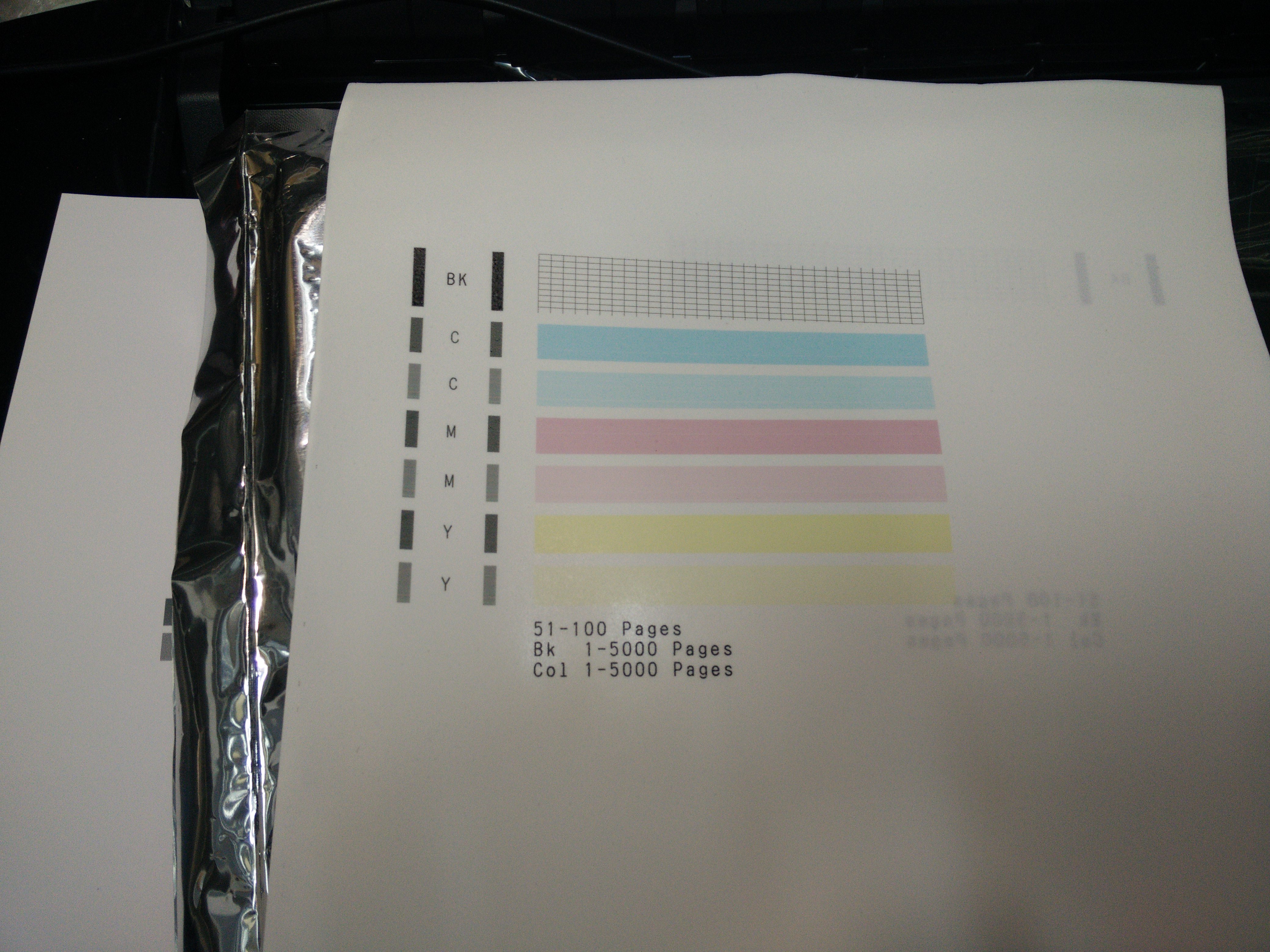

Глубокая очистка. Второй тест дюз:
Хм.. Так Вы кучу чернил посливаете в утиль прочистками.
Чернила изначально предназначены для каких принтеров? Для всех подряд? У Вас упаковка сохранилась? Этикетку не покажете?
То, что эти чернила работали нормально (с Ваших слов) на других Ваших принтерах Canon, еще не показатель, что они будут работать хорошо в этом устройстве, со встроенной СНПЧ.
Хотя особых искажений по цвету не видно, серый получается хороший.
А голубой и маджента на этом принтере и на оригинальных чернилах вели себя не очень. Правда, у нас прямо противоположный режим печати - мало простаивает, много печатает.
