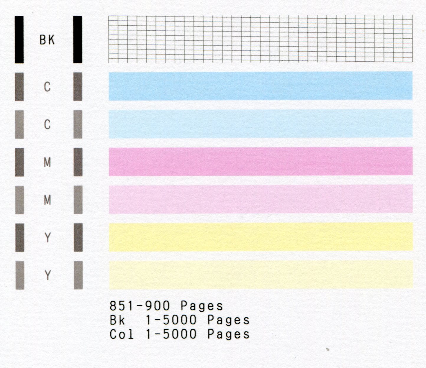

Последние новости по тестированию принтеров серии G.
Напомним, у нас их на данный момент 3 штуки: G1900, G1400, G2400.
G1900 замучен судьбой и после непрерывной практически работы в дневное время выдал на стартовых головах 10 тыс стр. (преимущественно фотографий) А4 и все. Теперь ждет головы новые.
К G1400 мы отнеслись более бережливо. Сначала он поработал на оригиналах. Потом долили чернил С49, чтобы еще раз проверить совместимость и вообще переход на совместимку. И не отключали слежение за уровнем чернил, решили посмотреть что да как будет. То ли кажется, то ли на самом деле так, но как-то этот G1400 постабильнее себя ведет по сравнению с G1900. Хотя.. понятно! Мы же не мучаем его длинными потоками, поэтому и не выпадают дюзы почти. И вот сегодня настал момент остановки печати. Как обычно это делает любой Canon, попросил нажать кнопку Стоп/Возобновить на несколько секунд, чтобы избавиться от отслеживания. Тест дюз на этот момент говорит, что отпечатано около 900 листов.
G2400 сразу инсталлирован на С49 (оригиналы отставили в сторону). Подвоха он не заметил, работает. :search:
  • Прикрепленное изображение: G1400. C49. Остановка на обнуление.jpg

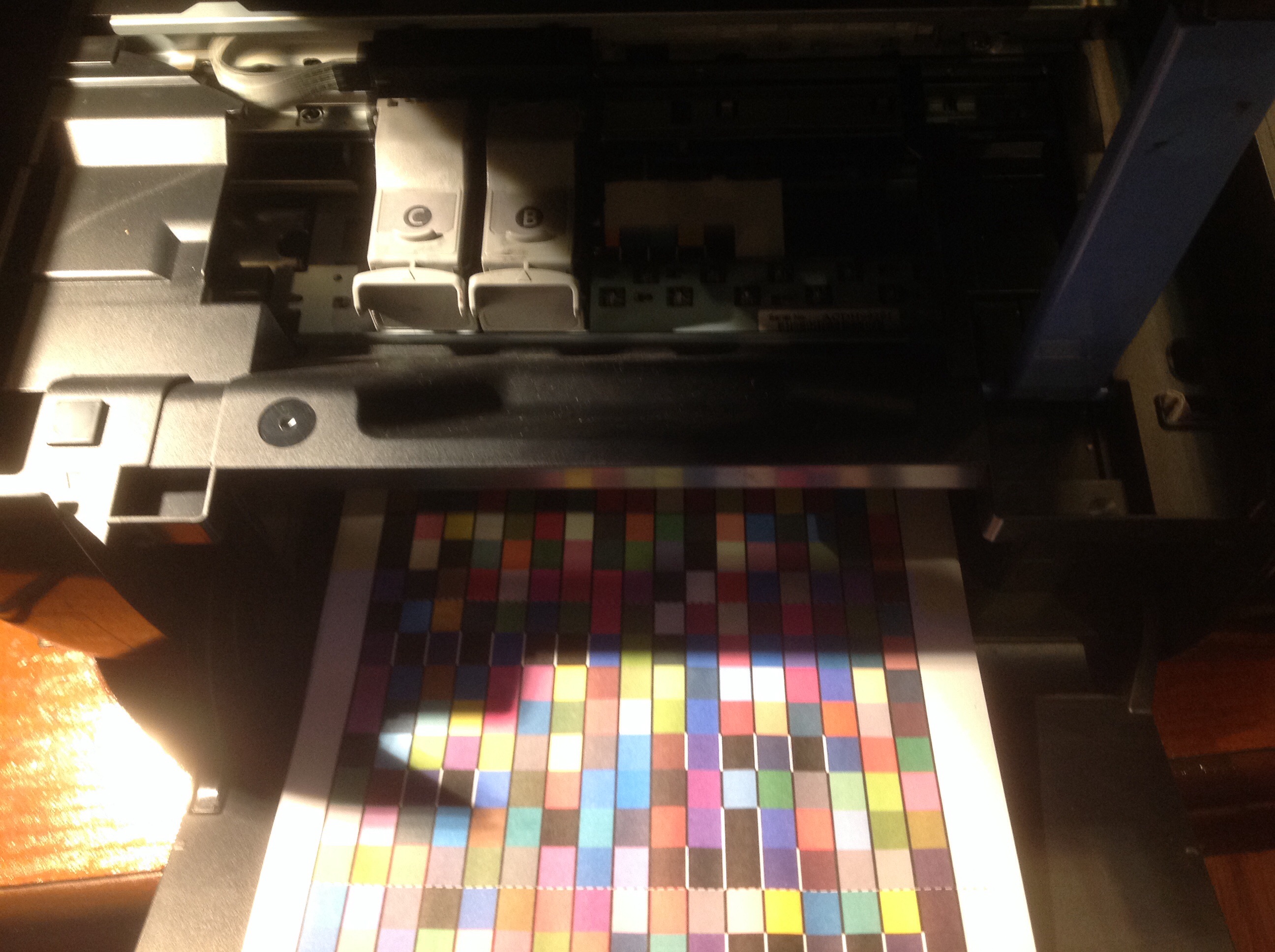

Вот кривые коррекции для MG7540 заправленный чернилами от G1400, вполне прилично. Жаль, что кэнон не делает бутылок с чёрным и серым.
Картинки дёргать лень, вот профиль, кому надо смотрите :)
http://nevafoto.ru/_...Glos2_MaxQ2.icm
что уже печатают 100 % новые чернила, а не смесь
Смешно :)
Я оперирую существенными объёмами чернил, это на хоботе, мы залили 20грамм :) Обычно новыми чернилами систему промываю, включая шлейфы обсорберы и т.д. Всё эта альтернатива стоит копейки, вполне нормально, что бы её использовать как промывку :search:

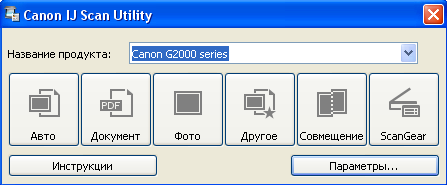

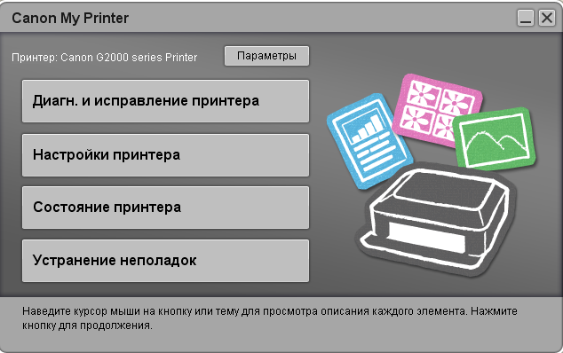

Печать есть (окошко драйвера, Canon My Printer), сканирование есть (Canon Scan Utility).
А копировать по одной копии только можно?
  • Прикрепленное изображение: Canon My Printer.png
  • Прикрепленное изображение: Canon Scan Utility.png

А нету ничего типа Epson Copy Utility ? Данная программа позволяла на МФУ типа СХ4300 , у которого на панели было всего 3 кнопки (если правильно помню ) делать с помощью компьютера и этой программы необходимое количество копий !
|    Сообщение #1196 Отправлено 06 апреля 2016 - 13:48   WWM
Самое интересное, что как только нажмешь кнопку монохромной копии, принтер моментально реагирует и печатает эконом вариант. Нажмешь цветную копию, сразу начинает чуть медленее печатать, но тоже монохром. Вот такие пироги.
Секундомер запускать?
Несколько копий никак не задашь. Разве что несколько раз нажимать кнопку.
Или нету, или осталась на диске, почему-то не установилась.
  • Прикрепленное изображение: Utilities.png

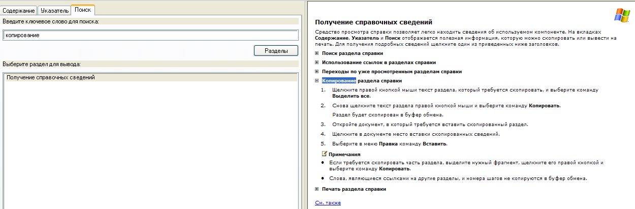

|    Сообщение #1198 Отправлено 06 апреля 2016 - 14:04   WWM
и че в мануале ничего нет???
Вы будете смеяться, но из мануалов прилагается инсталляция на ..надцати языках, гарантийка и прочая лобуда.
Кстати, написано, что в составе чернил <30 % вредных для водного окружения (в смысле не сливайте в канализацию, другими словами, а то все сдохнет там и загрязнится).
В драйвере справка говорит только о печати. Задаешь по поиску "Копирование", получаешь ответ - как копировать разделы справки. :crazy:
  • Прикрепленное изображение: Копирование.png

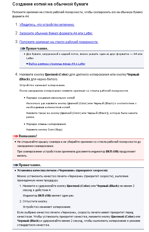

Самое интересное , что на оф. сайте Canon в харалтеристиках копира написано , что максимальное число копий , выполняемых за 1 раз - 21 шт . Так что придётся WWM почитать руководство ( должно быть на диске в формате PDF , с сайта качаться не желает :crazy: ) .
|    Сообщение #1200 Отправлено 06 апреля 2016 - 14:25   WWM
Ладно, смотрите
  • Прикрепленное изображение: Руководство по копированию.png
