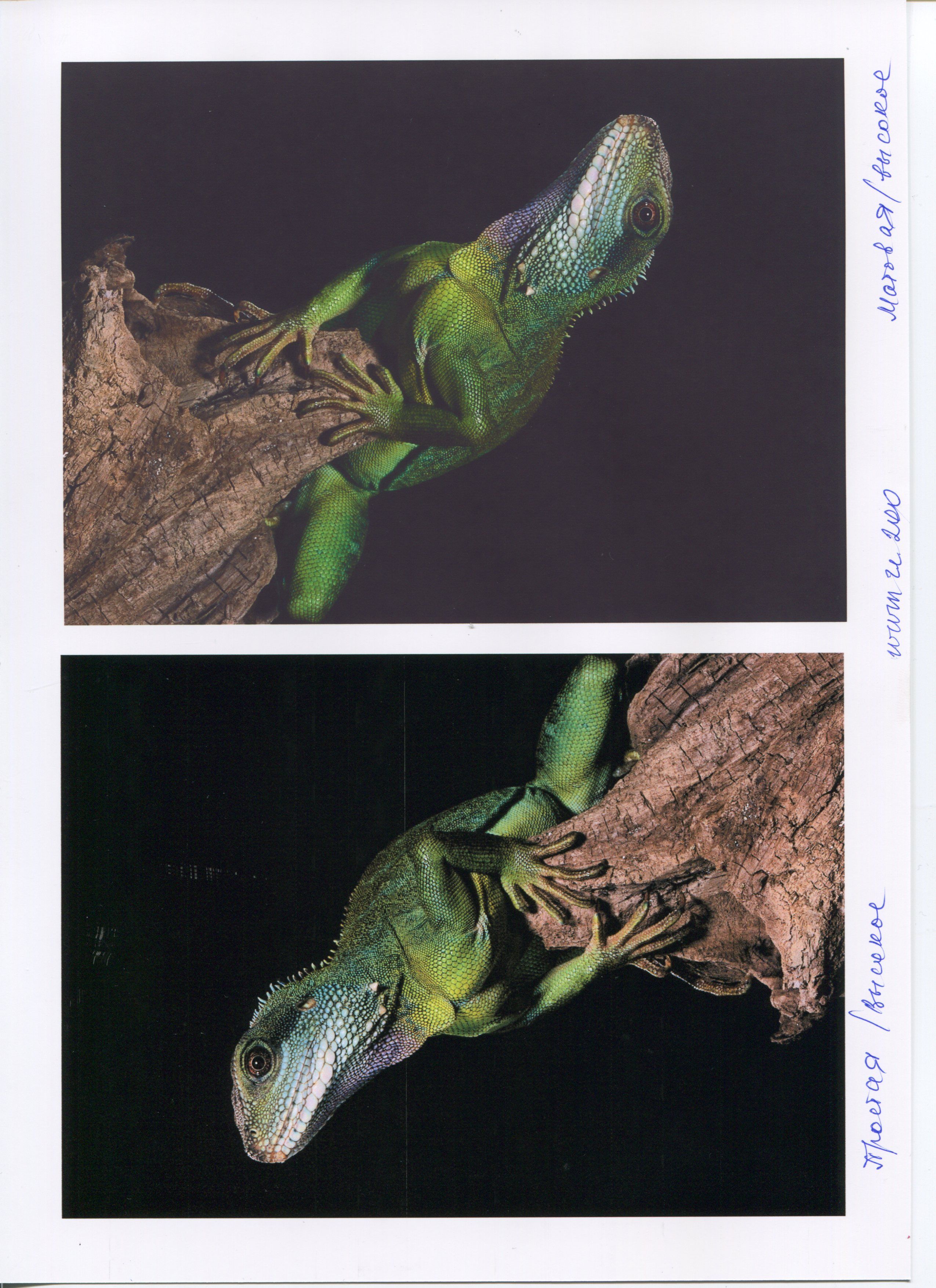

матовая бумага
Ошибаетесь!
На матовой печатает без пигмента!
Чтобы удостовериться:
берем лист глянцевой бумаги и печатаем нечто темное на одной половине с настройками Простая/Высокое, на другой - Матовая/Высокое. И все. Сразу все видно, где пигмент лежит кучей и смазывается пальцами, а где нет его и изображение блестит.
Подзеленил сканер отпечаток зачем-то, не обращайте внимания.
  • Прикрепленное изображение: G2100. Plain & Matte paper printing.jpg
|    Сообщение #1142 Отправлено 01 апреля 2016 - 09:34   E_I_A
Разница в "черноте" колосальная, отпечаток недавно по ходу сделан?, полосит черный пигмент....
То есть пигмент, при определённых условиях может вместе с цветом использоваться? Но фото только смешением CMY.... так?

|    Сообщение #1144 Отправлено 01 апреля 2016 - 10:10   WWM
Просмотр сообщенияE_I_A сказал:
Только что.
Это Вам так кажется. Сказано же - ложится кучей. :drinks: И вообще - это оригинальный пигмент печатает.
Да, если выбирать фотобумагу в настройках, то только CMY.

|    Сообщение #1145 Отправлено 01 апреля 2016 - 10:44   E_I_A
Просто видны вертикальные светлые тонкие полоски(это и завело в заблуждение), это от роликов по ходу, если присмотреться видны и горизонтальные, как будто наложение друг на друга в левом нижнем углу более отчетливо, но это я придираюсь уже......
|    Сообщение #1146 Отправлено 01 апреля 2016 - 10:49   WWM
E_I_A,
А у Вас есть уже такой принтер?
Напечатайте то же самое, чтобы увидеть глазами. Скан - не показатель, чтобы придираться, если что.

|    Сообщение #1150 Отправлено 01 апреля 2016 - 12:47   WWM
Если принтер для фотопечати нужен, то лучше, конечно, чтобы печатал с черным, а не только СМY.
Хотя.. у кого какие требования к качеству фотографий. Кто-то дополнительно хочет лайты, да серые и светло-серые...
Вот гляньте, на премиум глянцевой, чем плохо? Печать оригиналом на G1400.

|    Сообщение #1152 Отправлено 01 апреля 2016 - 13:02   E_I_A
где можно в деталях скан фото глянуть?

|    Сообщение #1154 Отправлено 01 апреля 2016 - 13:18   WWM
А недостаточно для ВАс загрузить оригинал скана с Яндекс-фоток?
Или Вы хотите именно оригинальные отпечатки живьем смотреть? Выслать Вам почтой?
|    Сообщение #1155 Отправлено 01 апреля 2016 - 13:21   E_I_A
не получается... :biggrin:
|    Сообщение #1156 Отправлено 01 апреля 2016 - 13:36   WWM
Тыцните картинку выше, перейдете на Яндекс. Внизу под картинкой найдите 3 точки, кликните, всплывет Открыть оригинал. А когда откроется правой кнопкой сохраните себе.
Получилось?
Может, надо сканировать при более высоком разрешении ради такой цели?
Сканируем обычно автоматом при 300 dpi, для общего понимания иллюстрации. В любом случае, скан - это не отпечаток живьем. Хоть и сканер, вроде, неплохой, но иногда врет по цветам (при определенных сочетаниях чернила/бумага).
|    Сообщение #1157 Отправлено 01 апреля 2016 - 13:43   E_I_A
Получилось?
Всё отлично, получилось, спасибо! :biggrin:
