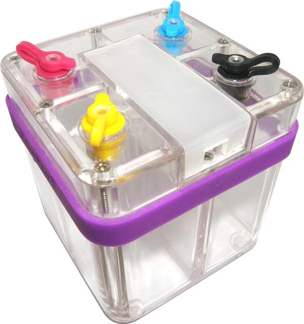

В Киеве на фотовыставке (18-21 мая) желающие смогут ознакомиться с нашими новыми СНПЧ - СУПЕРПРИНТЕР.
Капсульные СНПЧ, дополненные танками для чернил:
- 2 типа танков (на 4 и на 6 цветов) - без стабилизации уровня (она и не нужна для таких низких емкостей), объем по 70 мл
- наборные танки со стабилизацией и объемом 180 мл - типа с приставкой ПРО.
Все типы танков имеют правильную конструкцию - стакан. НЕ ПЕРЕВЕРНУТЫЙ стакан, как в случае со всеми китайскими. Ни в жисть не потекут, даже если дырку в крышке пробить:-) !!!
Так что милости просим в Киев!
  • Прикрепленное изображение: post-2-1147791927.jpg
|    Сообщение #22 Отправлено 16 мая 2006 - 17:06   root
На 6 цветов по 70 мл
  • Прикрепленное изображение: post-2-1147791996.jpg

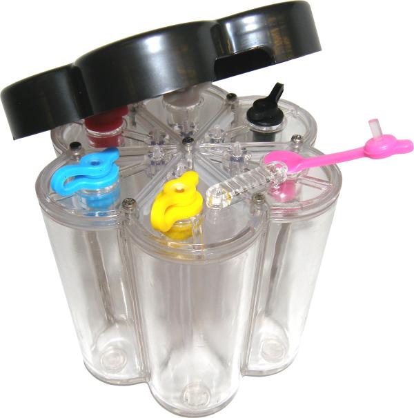

|    Сообщение #23 Отправлено 16 мая 2006 - 17:08   root
На 180 мл
  • Прикрепленное изображение: post-2-1147792101.jpg
|    Сообщение #24 Отправлено 16 мая 2006 - 17:12   Episode
Не, ну кто-ж так фотки выкладывает, а?
Не видно-ж ни рожна. :-[
Интересуют емкости на 180мл.
Если присмотрется, можно догадываться о встроенном "гидродоноре", я правильно понимаю?
Или какая там система стабилизации?
Если так, то - бомба.
Уже можно посмотреть цену?
Посмотрел.
В каталоге товаров не нашел.
Когда будут в продаже?
Задолбался я свои уже клеить.
