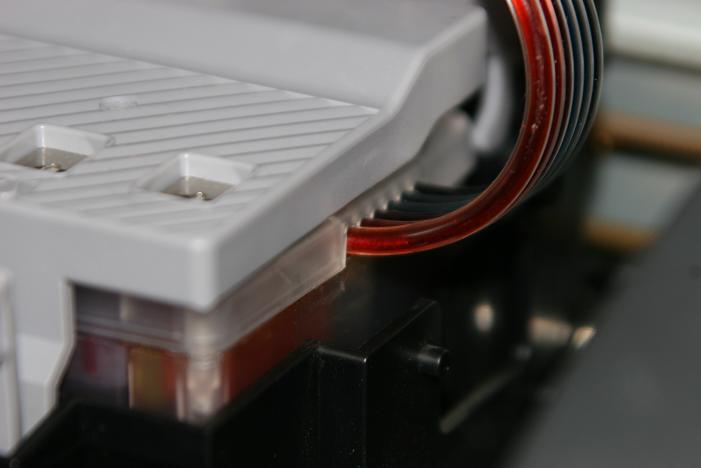

Как я понял из постов, каппиляры должны сниматься. Приложил фотку, чтобы показать, как это выглядит у меня (катридж вынимать не стал, чтоб лишний раз не тормошить систему, но и так все видно). Из нее следует ,что шлейф каппиляров уходит под крышечку катриджа, а пока я не вижу, можно или нет снять ее без повреждения. Так же даже не представляю, как там крепяться каппиляры к самому катриджу. Надеюсь они намертво не приклеены.
В общем буду пытать.

да, одну из этих игрушек я еле впарил одному, там проблема такая была: не стого не с сего пропадал синий пигмент....я проблему так и не нашел, грешил на танки, на оказалось что через резинку просачивался воздух и уровень в в поилках падал, очень не заметно, но падал....заменил резинку, дабы их много у меня и все стало ок....
| Сообщение #20 Отправлено 16 мая 2006 - 15:19
Пробовал "усиленную прочистку", дал отстояться. Не помогло.
Сегодня попробую чистящую жидкость.
Кстати, получил письмо от техподдержки RDM. Написали как заклеить танки и промыть ПГ, то есть на все мои вопросы ответили.
Насчет проклейки доноров (может еще у кого эта проблема :) ). RDM рекомендует закрыть все отверстия резиновыми колпачками (в комплекте идут) перевернуть емкости вверх дном и проклеить швы супер-клеем.
Пойду дальше мучить принтер...
