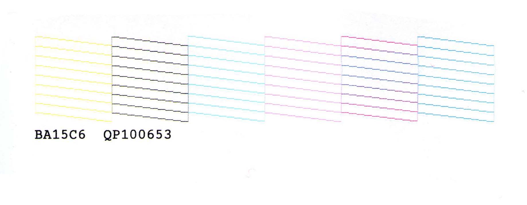

Здравствуйте всем, проблема с принтером Epson P50. Красное начал печатать синим. Например на фото могут быть губы синие или красная одежда может быть в синеву. Прочистками с помощью драйвера можно только чуть уменьшить эффект синевы. Прикладываю тест дюз этого принтера. Видно что в мадженте есть синева. В чем проблема и как ее решить?
После прочисток драйвером может одну фотографию напечатать нормально, а дальше снова синева. Сначала решил что проблема в СНПЧ. Поменял ее. Проблема осталась. Что делать?
Epson P50 печатает синим, Magenta отсутствует

А где тест дюз?
Но со слов уже понятно, что имеется разгерметизация ПГ. Пахнет новой головой. Или принтером.

Ну тогда путь один - менять ПГ, ибо это не лечится.

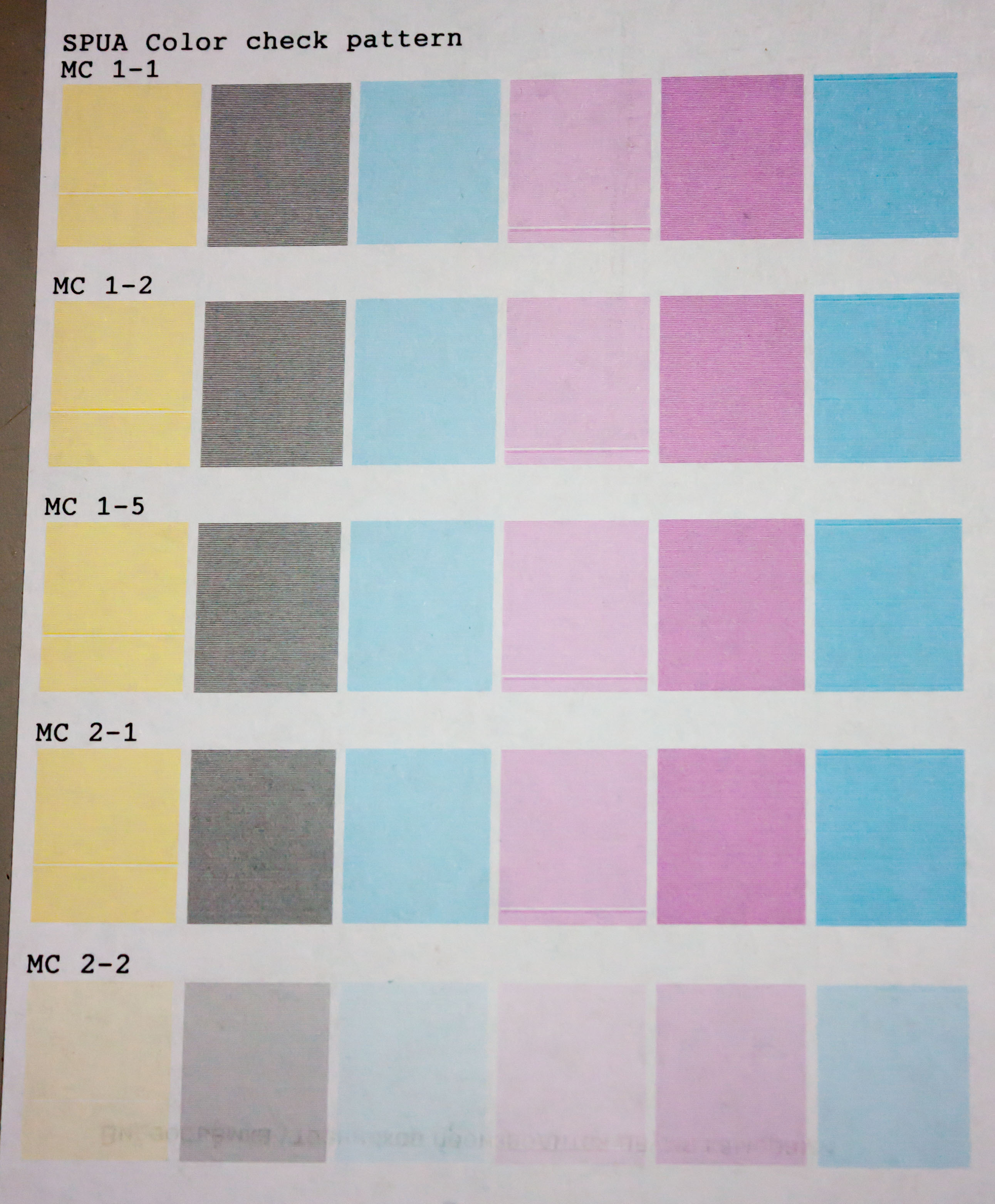

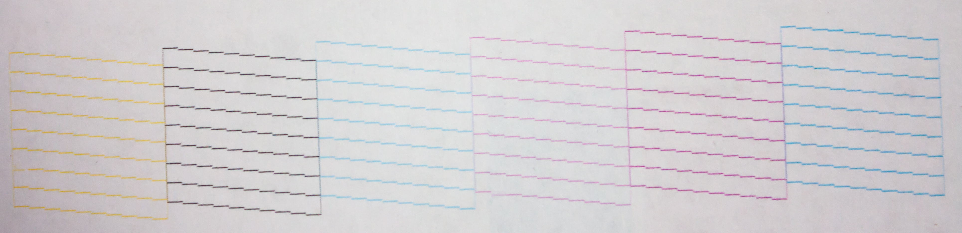

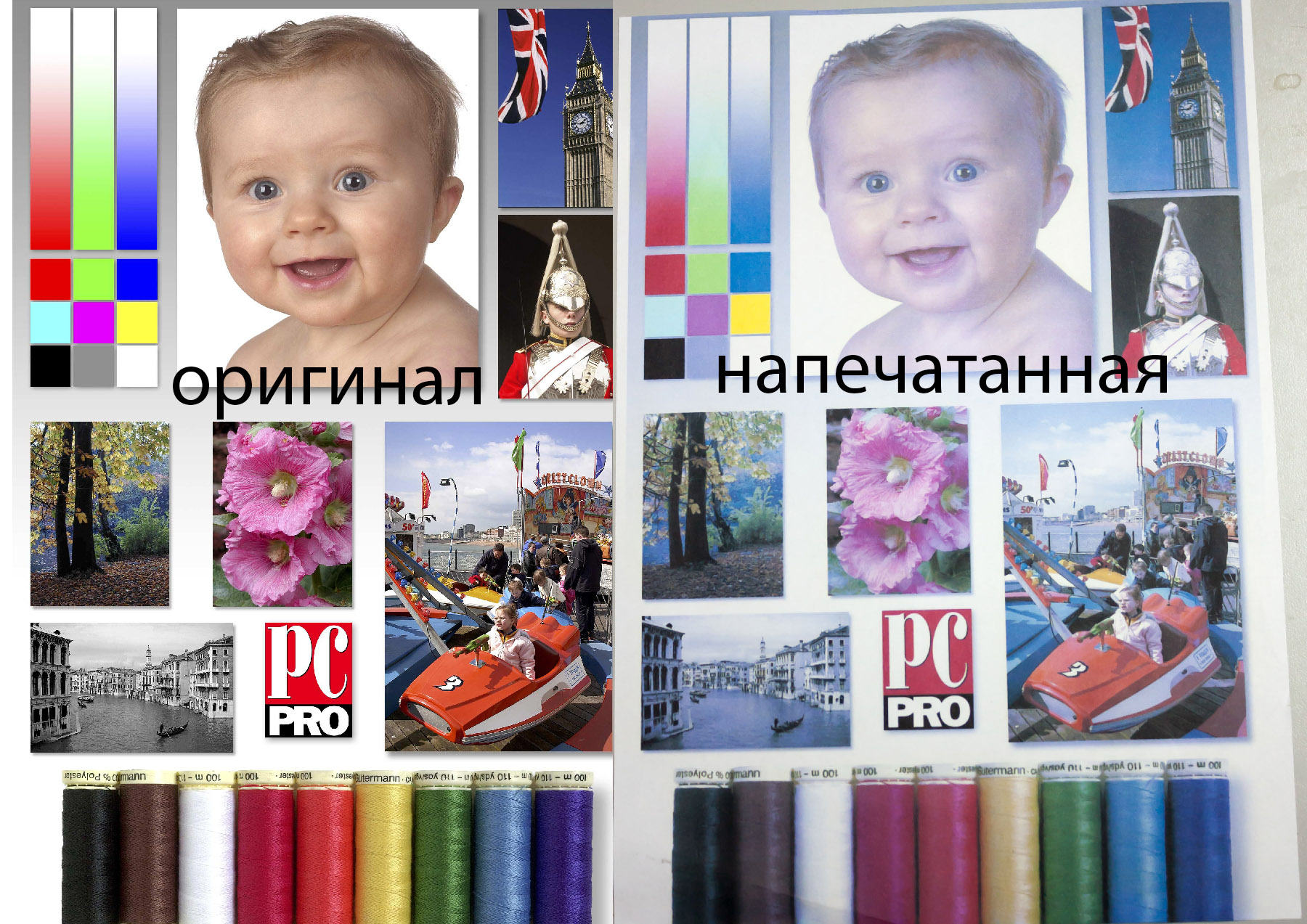

У меня похожая беда как у автора но только тест дюз - всё отлично а как начинаю печатать то частично вместо жёлтого(ЧАСТИЧНО) заливает красно-синим цветом. Ничего перед этим не делал и не менял - что за беда кто знает?

Дайте хоть какое-то представление о проблеме, кроме Ваших слов.
Покажите
1. тест дюз
2. результат печати
3. тест дюз сразу после такой печати
4. тест режимов печати
А также скажите, что у Вас: какие принтер/чернила/СНПЧ/ПЗК/программа печати/настройки печати...
Чем больше исходной информации, тем быстрее и точнее ответ

Кривые дюзы в желтом и лайт мадженте могут говорить о том, что все-таки надо было не долить, а освежить полностью все цвета.
А то, что цветопередача у Вас такая... Так для начала скажите, как это напечатано. На какой бумаге и с какими настройками печати.
Разные у Вас беды. И у Вас ситуация намного лучше. Ее можно исправить.

у меня сохранён мною сделанный ранее пресет на матовой фотобумаге и я печатаю всегда этим пресетом никакие настройки не меняя. И вот в очередной раз при печати началась эта проблема - почему не знаю
| Сообщение #18 Отправлено 01 декабря 2015 - 12:48
прикольно.
А подробнее? На любой бумаге одним пресетом??? Так чего ж тогда Вы жалуетесь на цвет?
| Сообщение #20 Отправлено 02 декабря 2015 - 08:51
было всё отлично а сейчас такая беда с цветом - почему?
Ну, надеемся, Вы понимаете, что чудес не бывает?
Значит при том же пресете (кстати, не мешало бы на него взглянуть. Не изволите скриншот показать?)
поменялось что-то другое. Что?
олько на матовой фотобумаге
На одной и той же матовой бумаге, производитель Canon? Epson?
Только в этом случае можно исключить вину бумаги, в остальных - однозначно бумага влияет! Даже если это бумага одного бренда. Уточните - какая именно бумага и как она изменилась в последнее время?
Чернила залиты Ink mate, стоит СНПЧ чернила были залиты старенькие
Чернила в оригинальной упаковке или перефасованные местными продавцами?
Старенькие чернила, тем более - в СНПЧ, имеют привычку густеть из-за испарения летучих компонентов, отчего и дюзы кривят/выпадают и цвет может меняться. Чтобы исключить причину старения чернил, надо залить все цвета свежие и не жадничать.
Теперь более-менее проясняется проблема?
