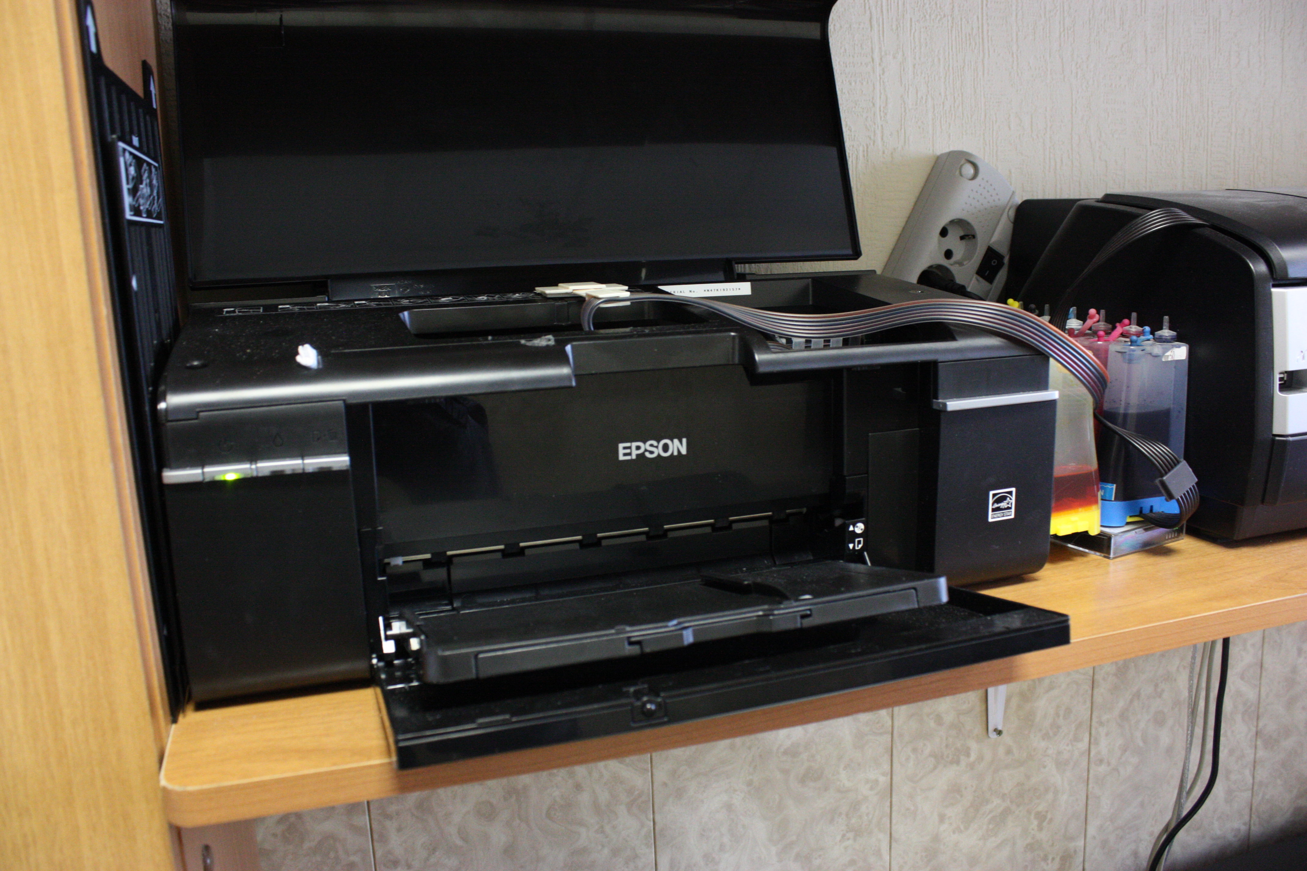

И вот снова возвращается топикстартер. В общем продал я тот принтер. Купил новый Р50 в магазине. Новое СНПЧ поставил. Так вот, около месяца все было отлично. А затем появилась та же проблема. Выражается она так: когда принтер постоит ночь выключенным - обязательно с утра тест дюз такой же, как и в первом сообщении. Т.е. нет мадженты, вместо нее циан. Две-три прочистки - и все супер. Можно печатать, цветопередача отличная. Вроде бы все хорошо, но немного напрягает. Ведь принтер то новый, без пробега! У соседнего 1410 нет таких проблем. На нем могу не печатать пару дней, потом включаю и все цвета отличные. А Р50 ночь постоит - и надо чистить. Вопрос: почему? Ведь новый принтер же..... С новья голова плохая????
|    Сообщение #30 Отправлено 29 января 2016 - 11:56   WWM

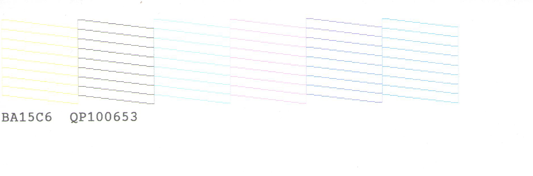

Напомните, какая СНПЧ, чернила. Фотку можно - как оно все стоИт и заправлено?
И тест дюз после простоя покажите.

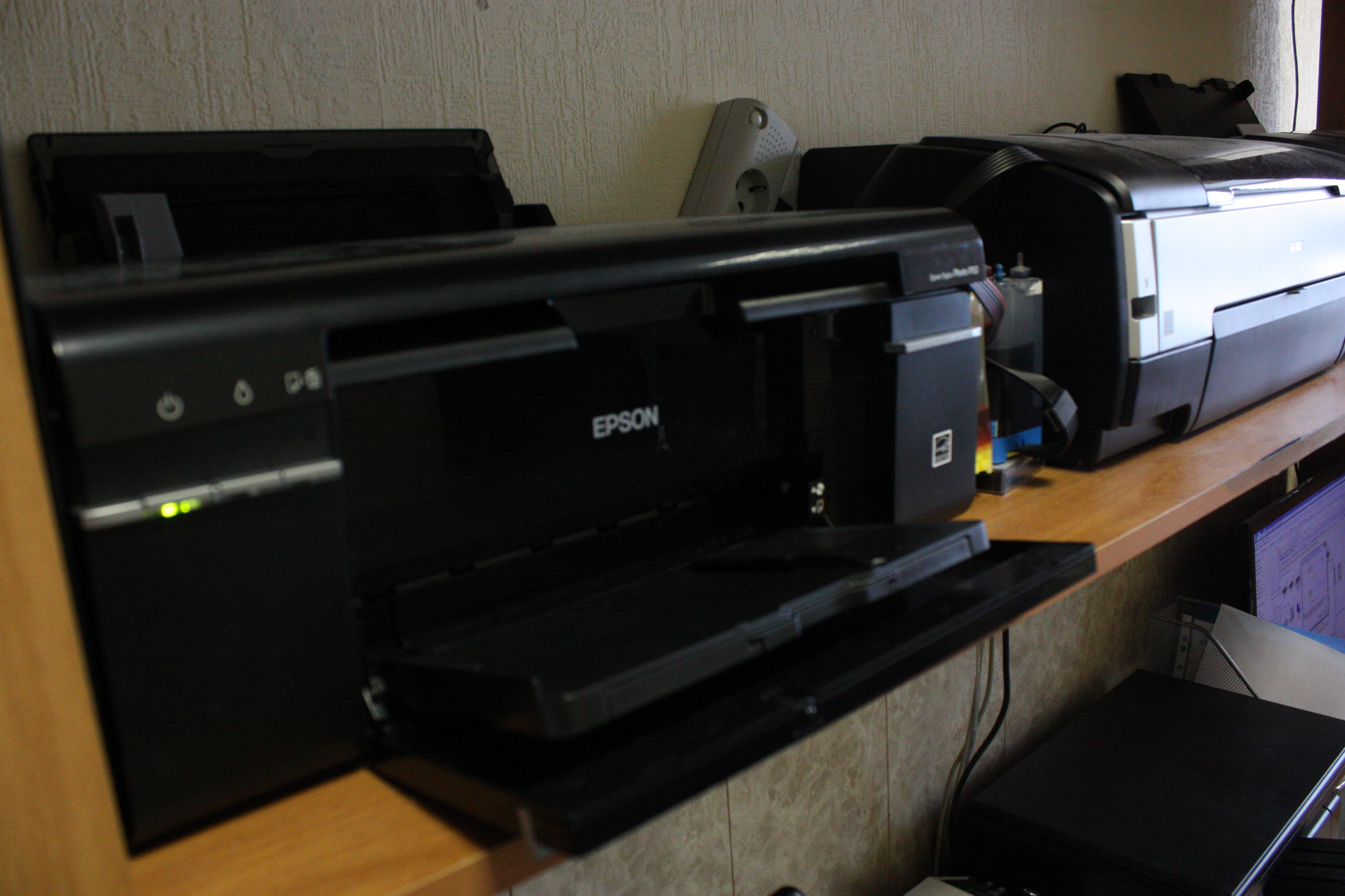

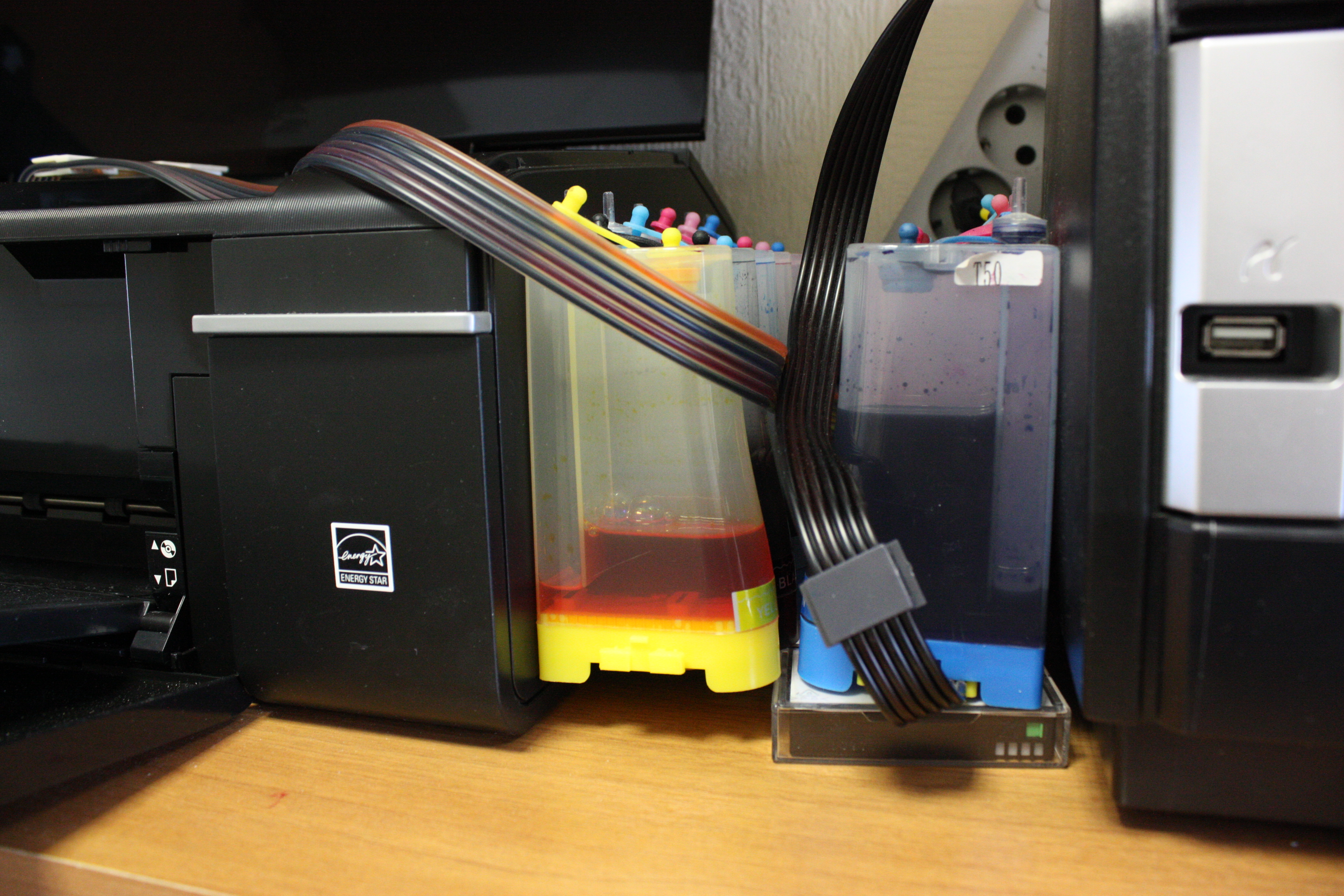

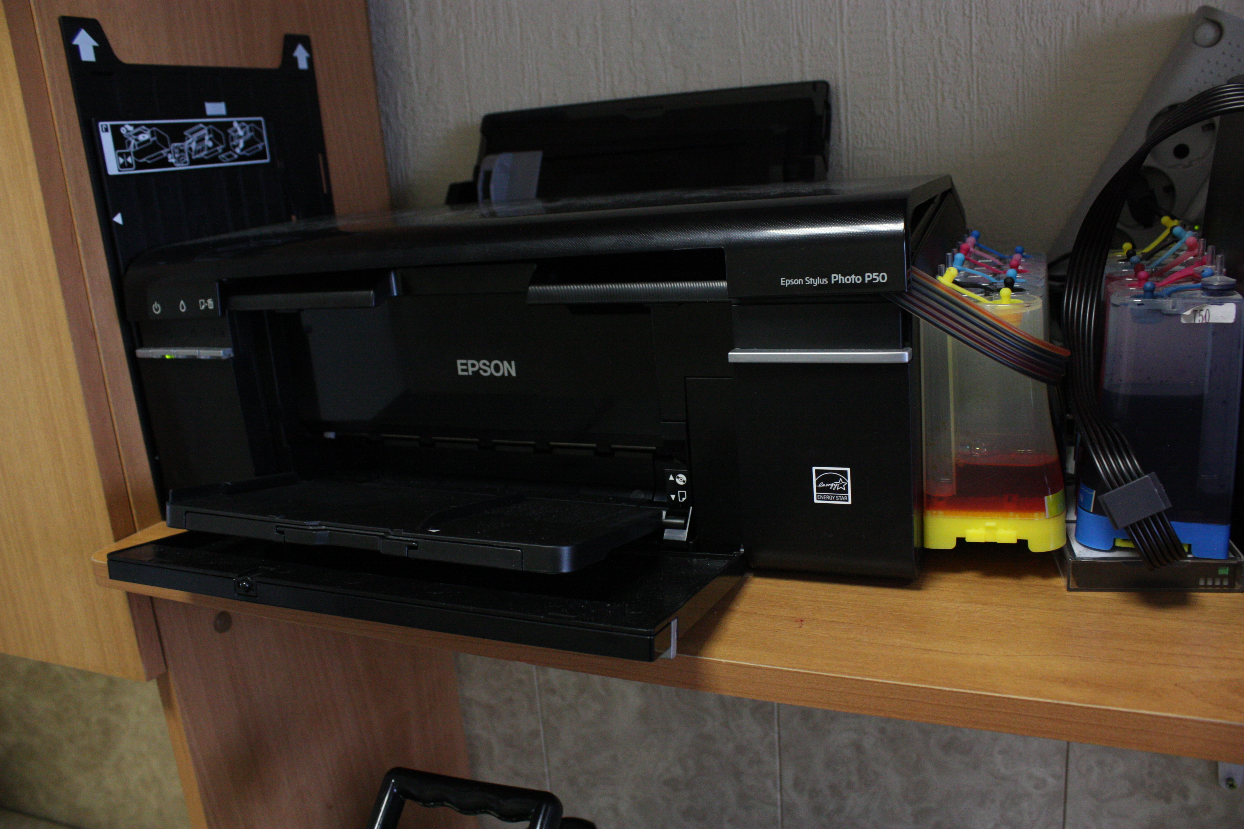

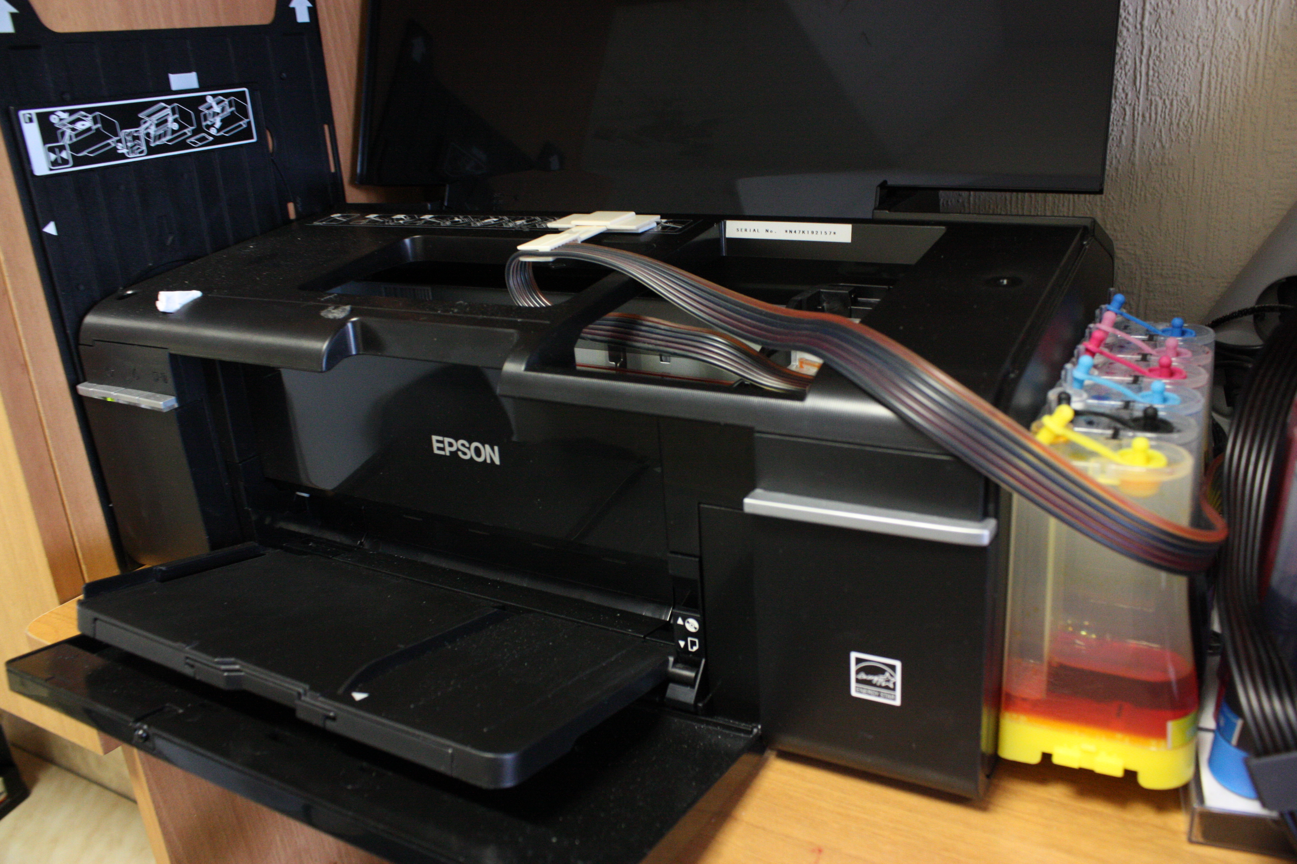

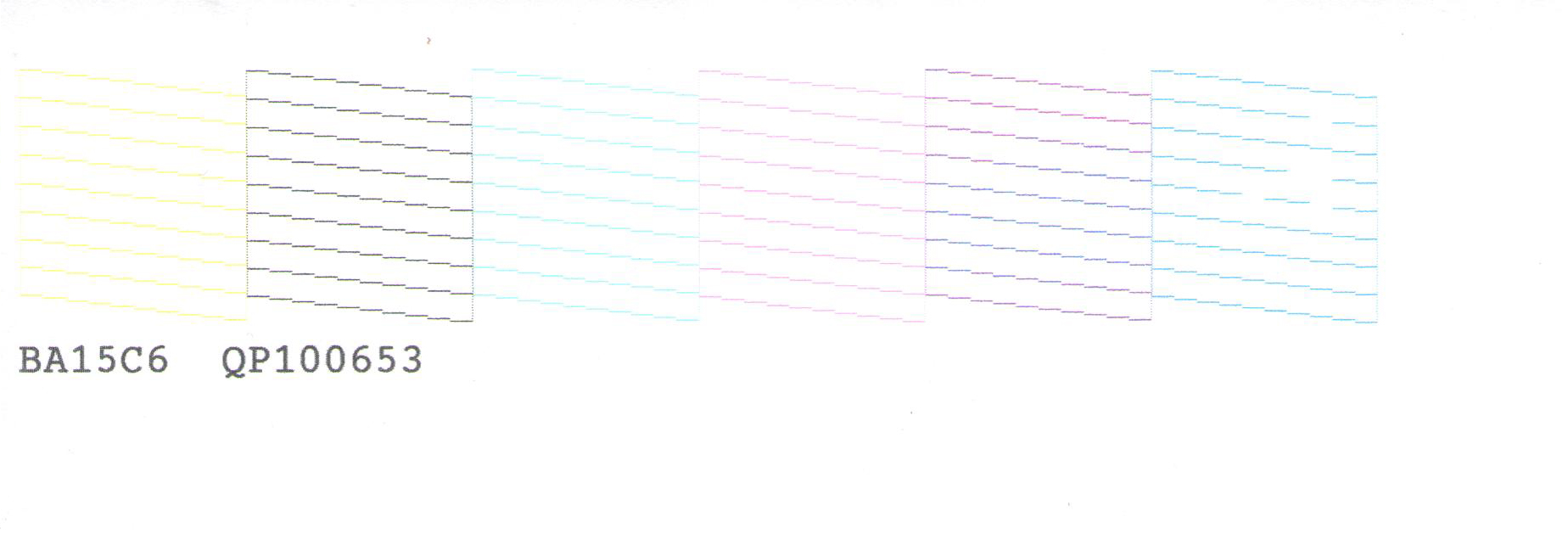

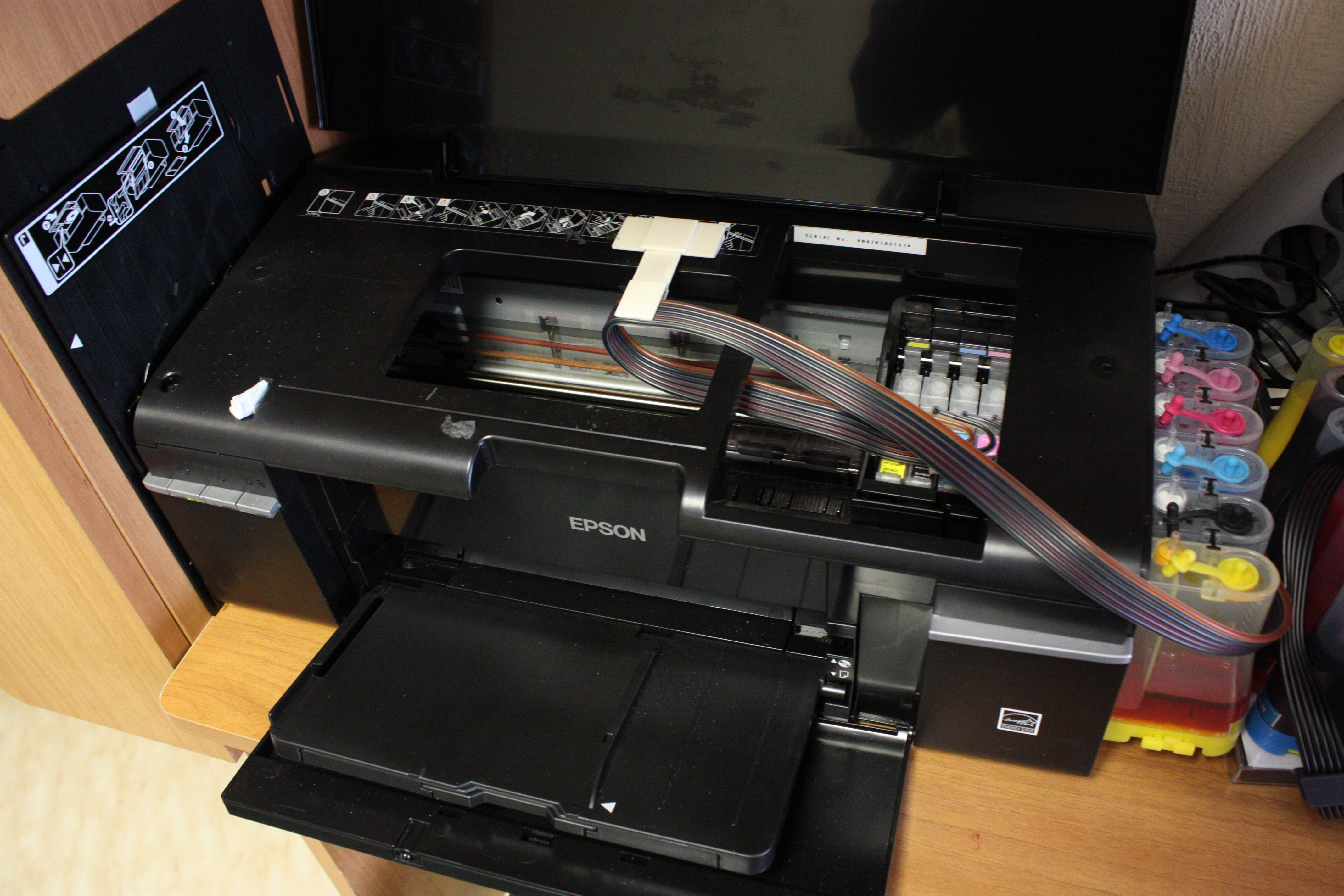

|    Сообщение #31 Отправлено 30 января 2016 - 11:55   Strangerr
Принтер Epson Р50. СНПЧ - Revcol, Чернила ink-mate. Отправляю фото как все стоит. Рядом слева принтер Епсон 1410, у которого нет таких проблем. Сегодня с утра включил принтер и распечатал тест дюз. Прикладываю фото. После одной прочистки дюз принтер затребовал замену картриджа. Я обнулил СНПЧ, прошла прокачка и после этого тест дюз распечатался уже нормальный.
Танки с чернилами только сегодня поставил на подставку, высотой 2 см. До этого они стояли на одной полке с принтером без подставки. Поднял танки, т.к. после длительного простоя 3-4 дня был замечен воздух в шлейфах СНПЧ, особенно в желтом цвете. Т.е. чернила как бы возможно утекают из головы обратно по шлейфу. Но это все мои догадки.

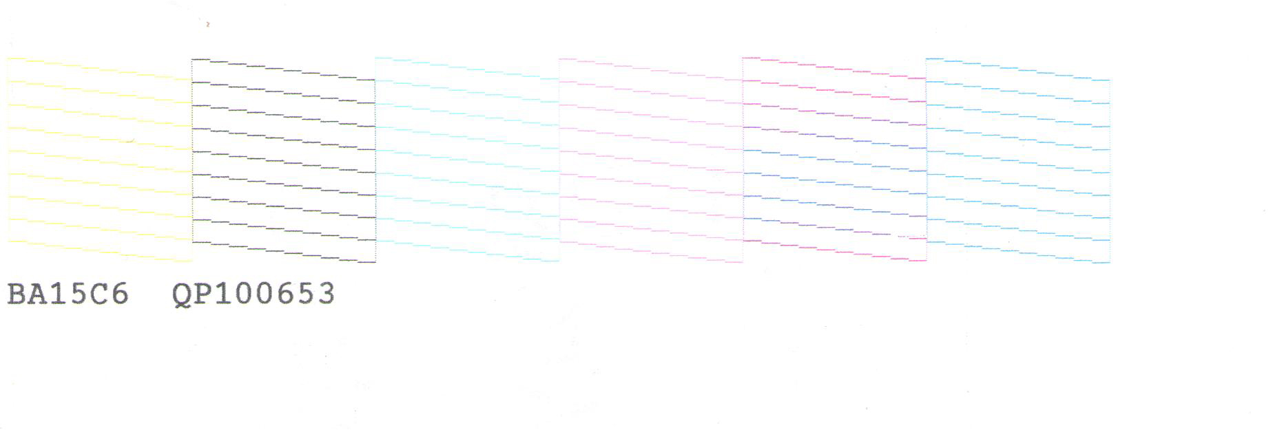

|    Сообщение #32 Отправлено 30 января 2016 - 12:48   Strangerr
Далее. Распечатал 21 лист А4 в режиме Фото. После этого получил вот такой тест дюз.
  • Прикрепленное изображение: После печати 20 листов А4.jpg

|    Сообщение #34 Отправлено 30 января 2016 - 12:52   Strangerr
После этого сделал одну прочистку. Показываю тест дюз. Стало чуть лучше. Обычно, чтобы все пришло в норму нужно 4-6 прочисток подряд. Чернила текут рекой. Да и голова я думаю изнашивается. Предыдущий Епсон Р50 как раз прочистками убил.
Уже пробовал. При залитых донорах до отказа все равно те же проблемы присутствуют.
  • Прикрепленное изображение: После печати 20 листов А4 + одна прочистка.jpg
|    Сообщение #35 Отправлено 30 января 2016 - 13:36   combain
Strangerr, верните СНПЧ на землю .
Она не должна быть поднята как у вас ... На 1-2 см .

|    Сообщение #36 Отправлено 30 января 2016 - 19:48   Pavel Sapa
Strangerr, разгерметизацией ПГ попахивает если честно, не зря вам combain сбросил ссылочку. Частые прочистки убивают принтер. Честно сказать, эпсоновские ПГ живучие. Поэтому есть вероятность того, что у вас проблема в капе, загрязнилась каким-то образом. Поэтому попробуйте прочистить парковочное место головки, промыв ее. Если ситуация после прочистки не изменится, несите в сервисный центр и меняйте ПГ.
|    Сообщение #37 Отправлено 31 января 2016 - 10:39   slef
Просмотр сообщенияStrangerr (30 января 2016 - 11:55) писал:
Принтер Epson Р50. Отправляю фото как все стоит.
На четвёртом фото обратил внимание что пробки Цветов не в том порядке. Розовый не на своём месте. Это только пробки перепутаны?
Epson L1800 только оригиналы.
|    Сообщение #38 Отправлено 02 февраля 2016 - 17:00   Strangerr
Пробки - возможно перепутаны. Чернила залиты как надо. Разгерметизация? Это же новый принтер! Он отработал один месяц! У предыдущего принтера - да, произошла разгерметизация и он был продан в таком состоянии. Затем куплен этот. И через месяц эксплуатации те же проблемы. При чем в том же цвете! Может все же что-то не так делаю или не так настроено? Попробую сегодня промыть голову промывочной жидкостью. Отпишусь о результате.
|    Сообщение #39 Отправлено 03 февраля 2016 - 09:28   Pavel Sapa
Strangerr, хочется надеяться конечно что это не разгерметизация, посмотрим на результаты после промывки ПГ.
