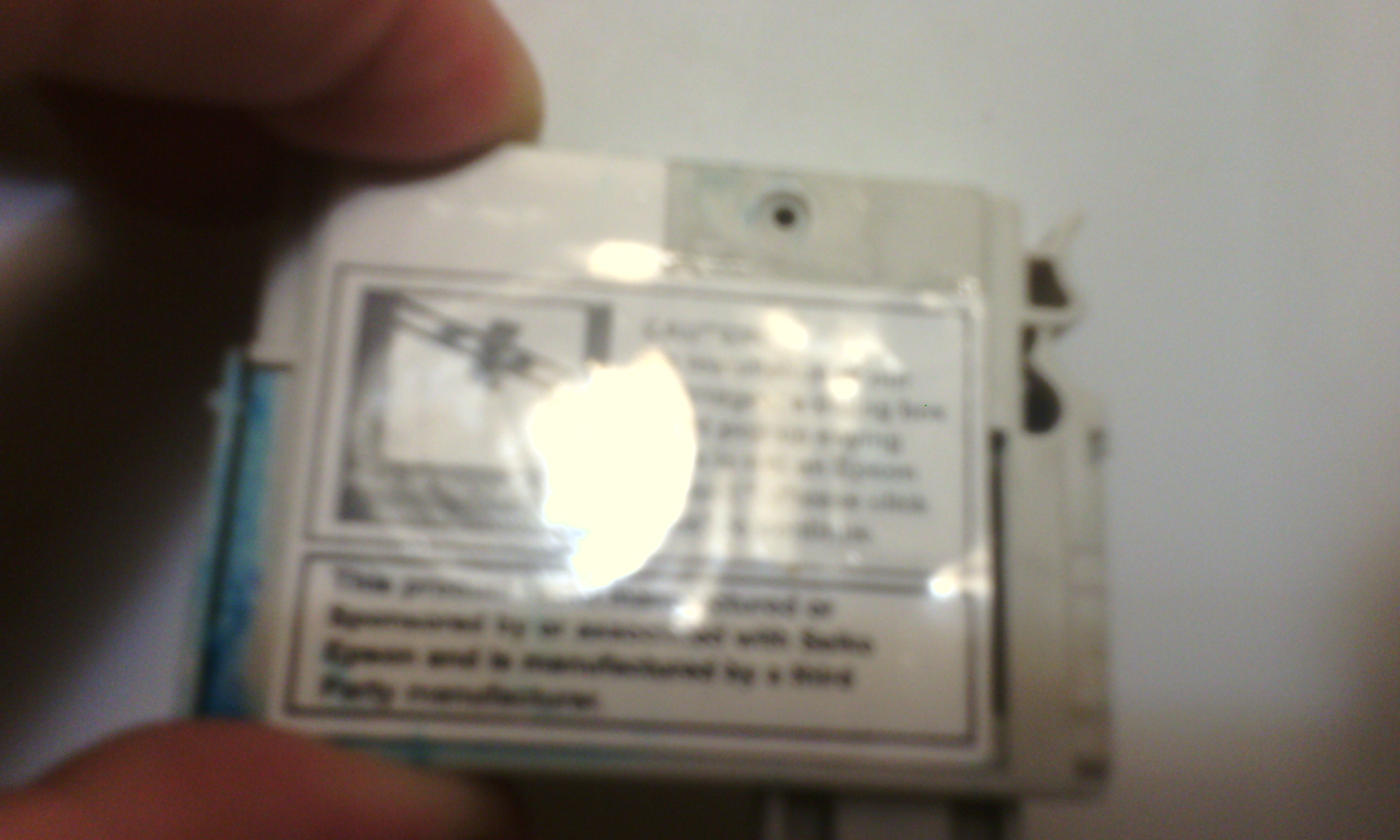

Если детально вникнуть в устройство картриджа. В нем есть 3 клапана. Первый - который закрывает резиновую манжету, когда картридж вынут из принтера, и пружинку которого хитропопые китайцы умудрялись делать из ржавеющего металла. Он нас мало интересует. Еще два клапана, в виде силиконовых шайб, расположены под наклейкой. Они-то и создают проблемы.
Рассмотрим идеальную ситуацию. Оба клапана должны быть закрыты. Во время печати, по мере забора головкой чернил из картриджа, в чернильном отсеке картриджа создается разрежение. При достижении разрежения какой-то определенной величины нижний клапан должен приоткрыться и пропустить порцию воздуха в чернильный отсек. Второй, верхний, клапан, работает при заправке шприцом без иглы. Набрал чернил в шприц, воткнул носик шприца в заправочное отверстие, нажал на поршень, чернила потекли в картридж, "лишний" воздух открывает верхний клапан и стравливается в атмосферу.
На практике эти клапана работают плохо, не перекрывают каналы. Если хотя бы один из них не закрывается полностью, разрежение в чернильном отсеке картриджа не создается - чернила из картриджа текут как из дырявого ведра. Хуже, если не работает верхний клапан, чуть лучше, если не работает нижний.

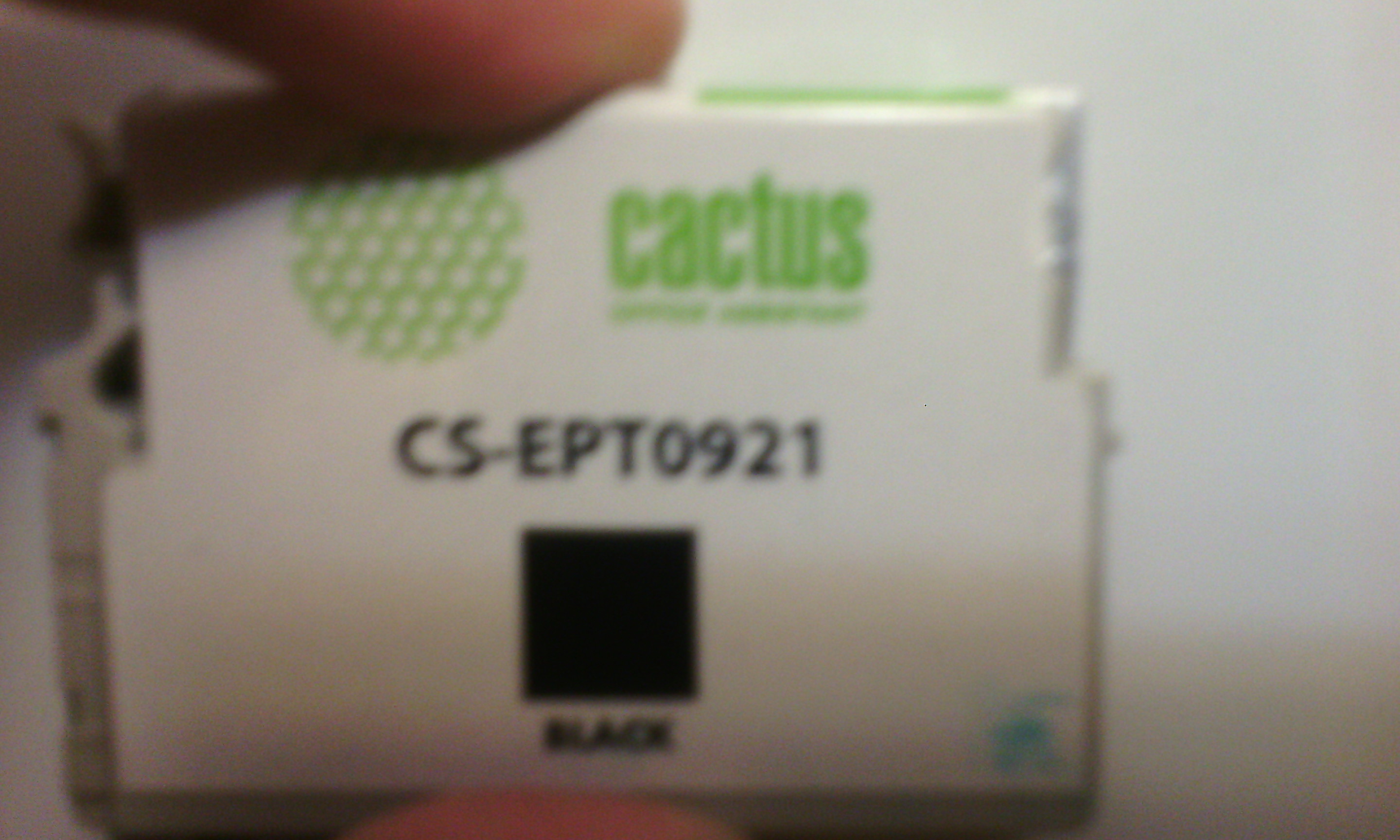

Итак, есть подвижки, за что всем огромнейшее спасибо (думал новую ПГ покупать). Я сделал следующее: вспомнил, что у меня лежит одноразовый (т. е. не ПЗК) чёрный кактусовский картридж и решил поставить его на сутки, взвесив его до и после (чтобы посмотреть, будет ли он течь). Дело в том, что этот картридж нормальной конструкции (т. е. с колёсиком, как на фото potroshitel, в косых лучах света его видно, на оригиналах есть такое же). Поставил, отпечатал пару чёрных страниц, чтобы проверить работоспособность, взвесил, поставил на сутки и только что взвесил ещё раз - вес не изменился вообще (25,53 г), т. е. краска из этого картриджа вообще не течёт. А именно чёрный тёк быстрее всех.
