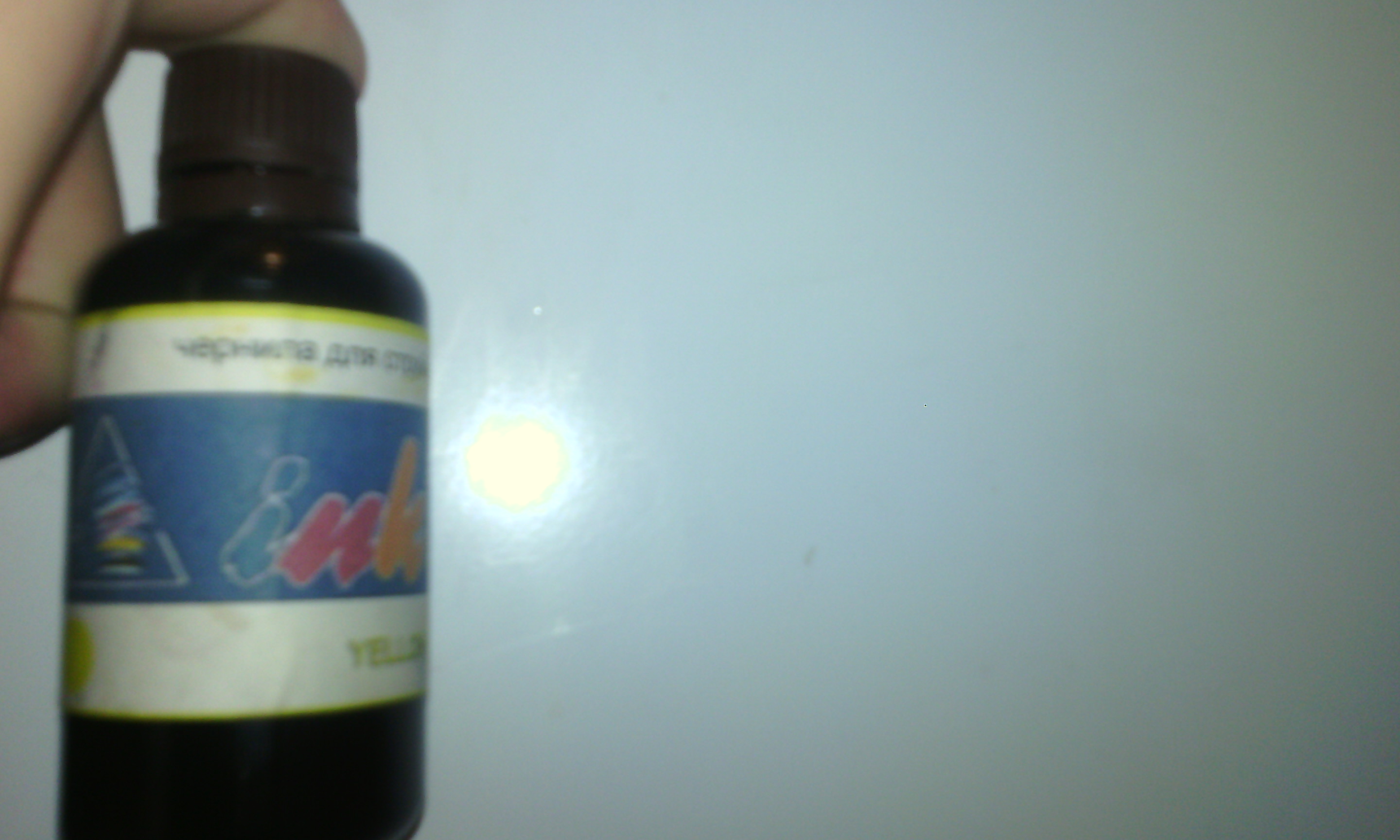

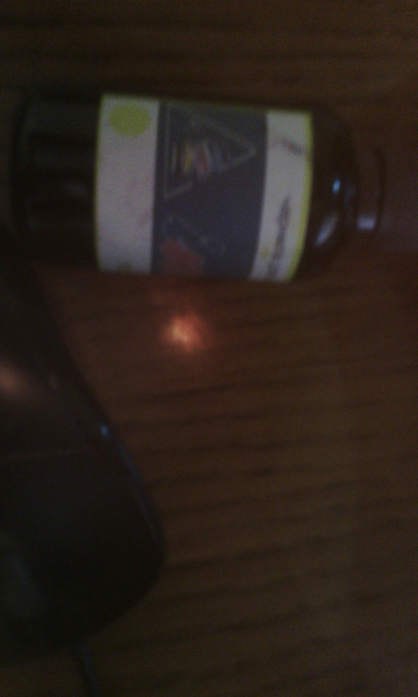

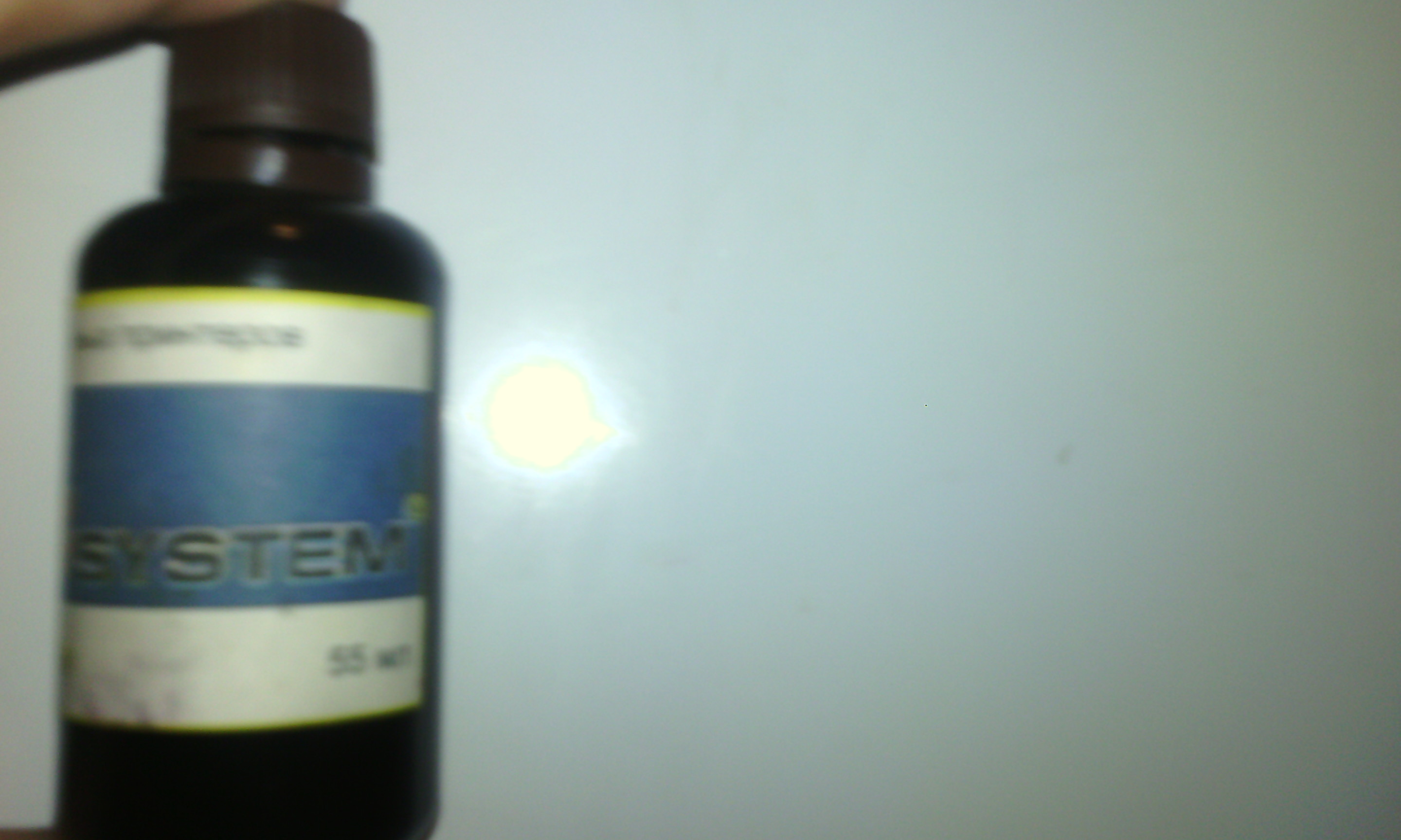

| Сообщение #10 Отправлено 02 ноября 2015 - 15:41
Чернила не те, как и подсказали Вам выше. А что за чернила у Вас? Не секрет?
Не секрет :) Примерно в 18 часов попробую сфотографировать ёмкости. Ну или напишу, что там на них написано.

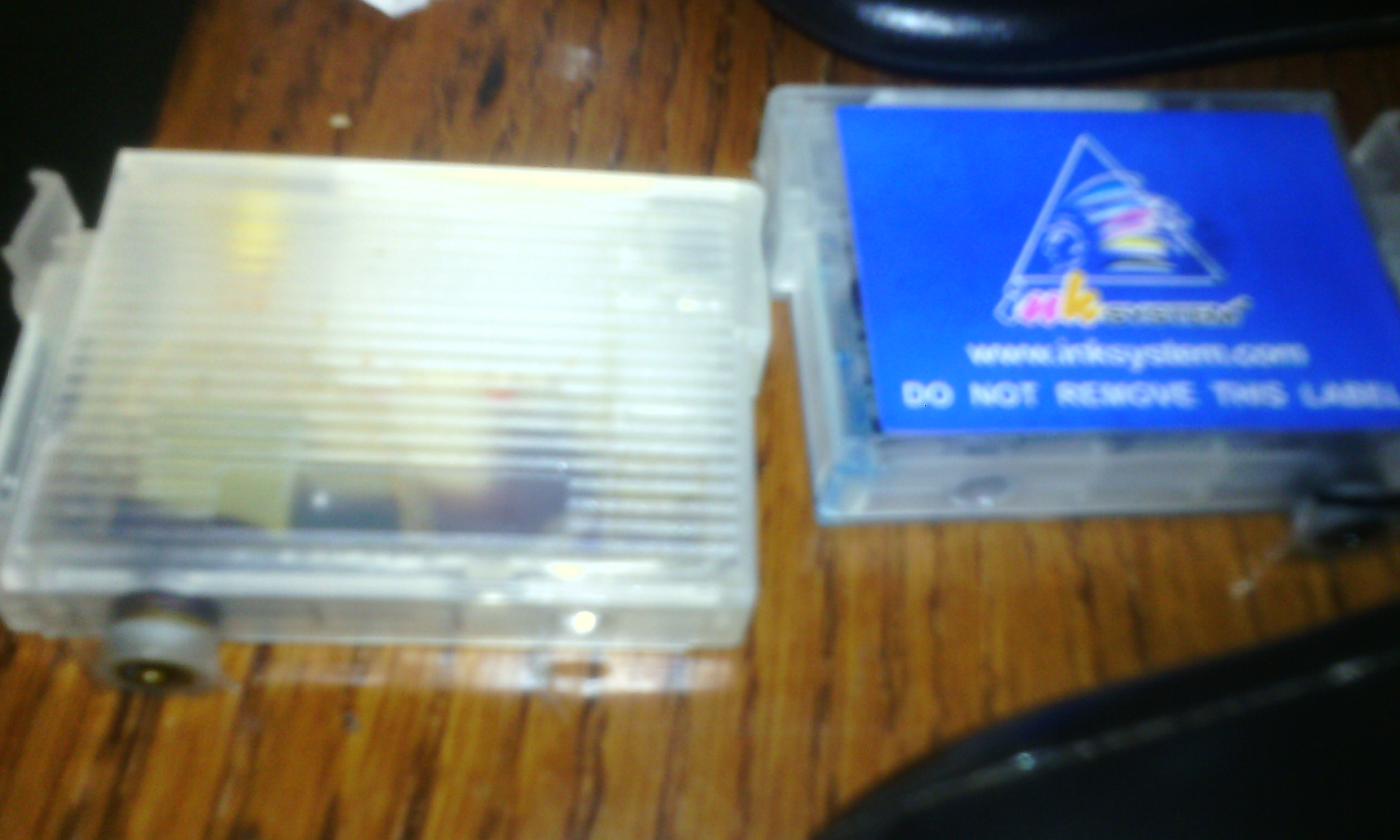

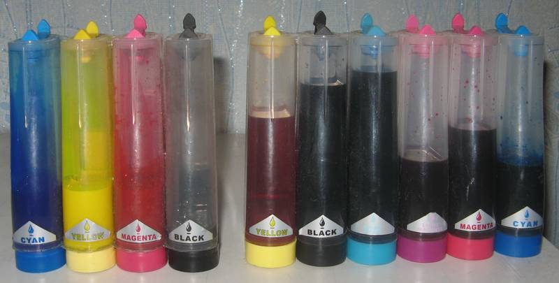

Короче говоря, выложите фото картриджей (одних и вторых), а также бутыльков чернильных.
Без этого дальше никак.

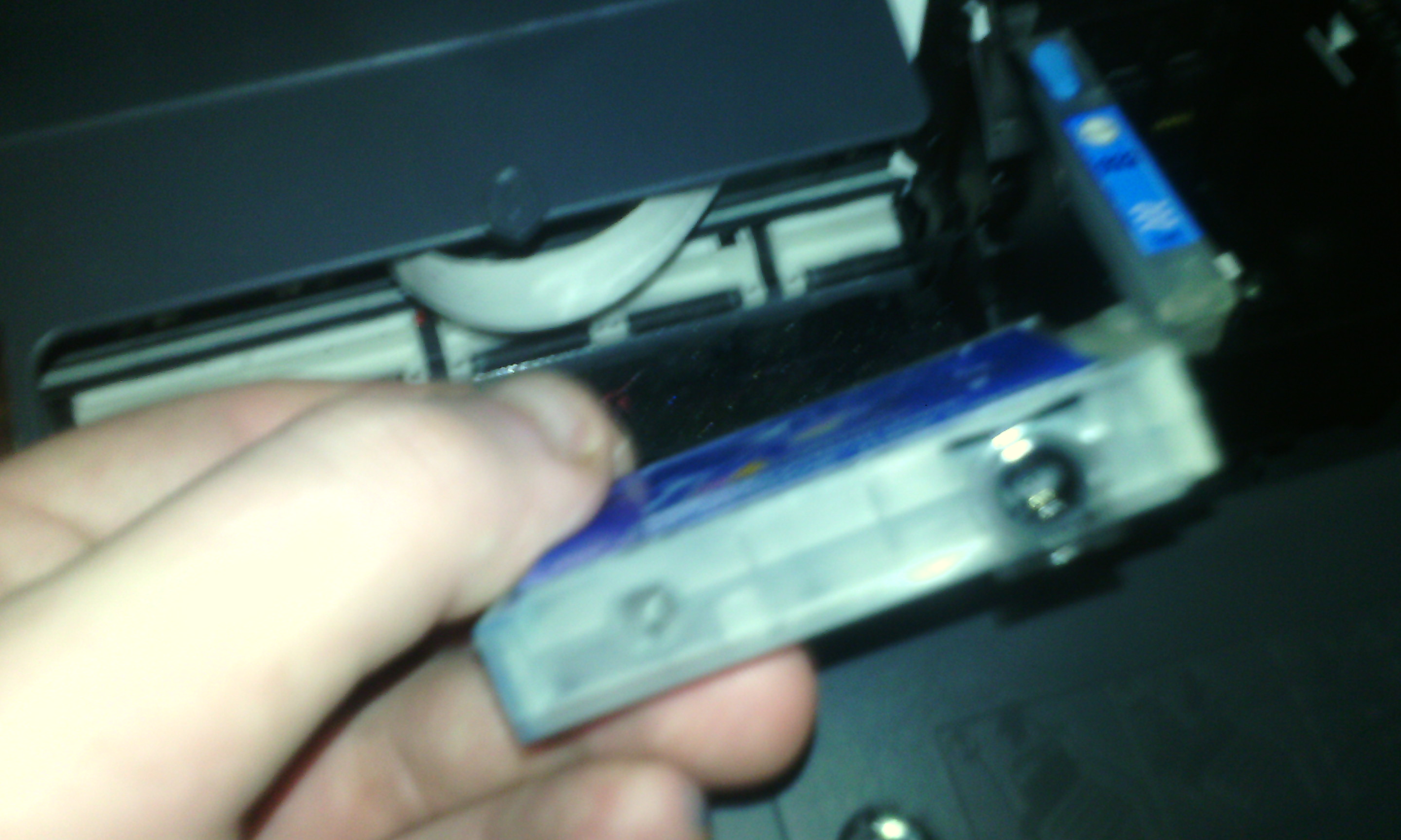

Кстати, картриджи с чернилами, перед тем как ставить в принтер, капают на стол?
Сейчас проверю.

Сейчас проверю.
Если капают, значит клапаны не держат. И это и есть причина.

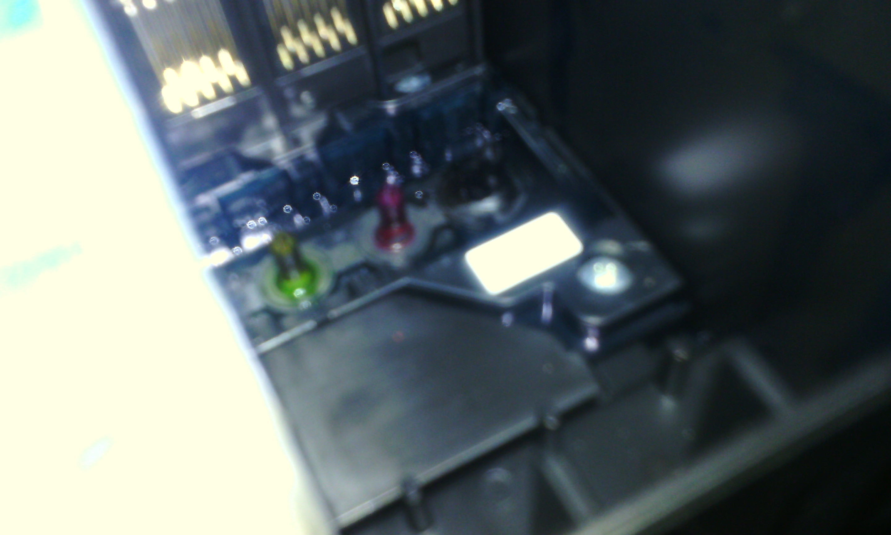

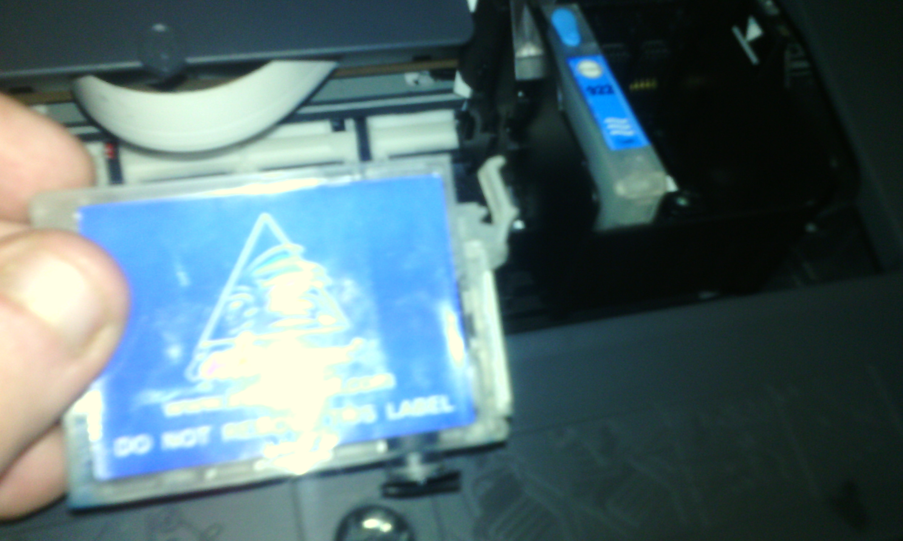

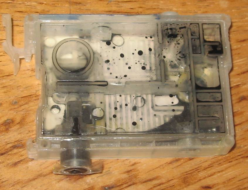

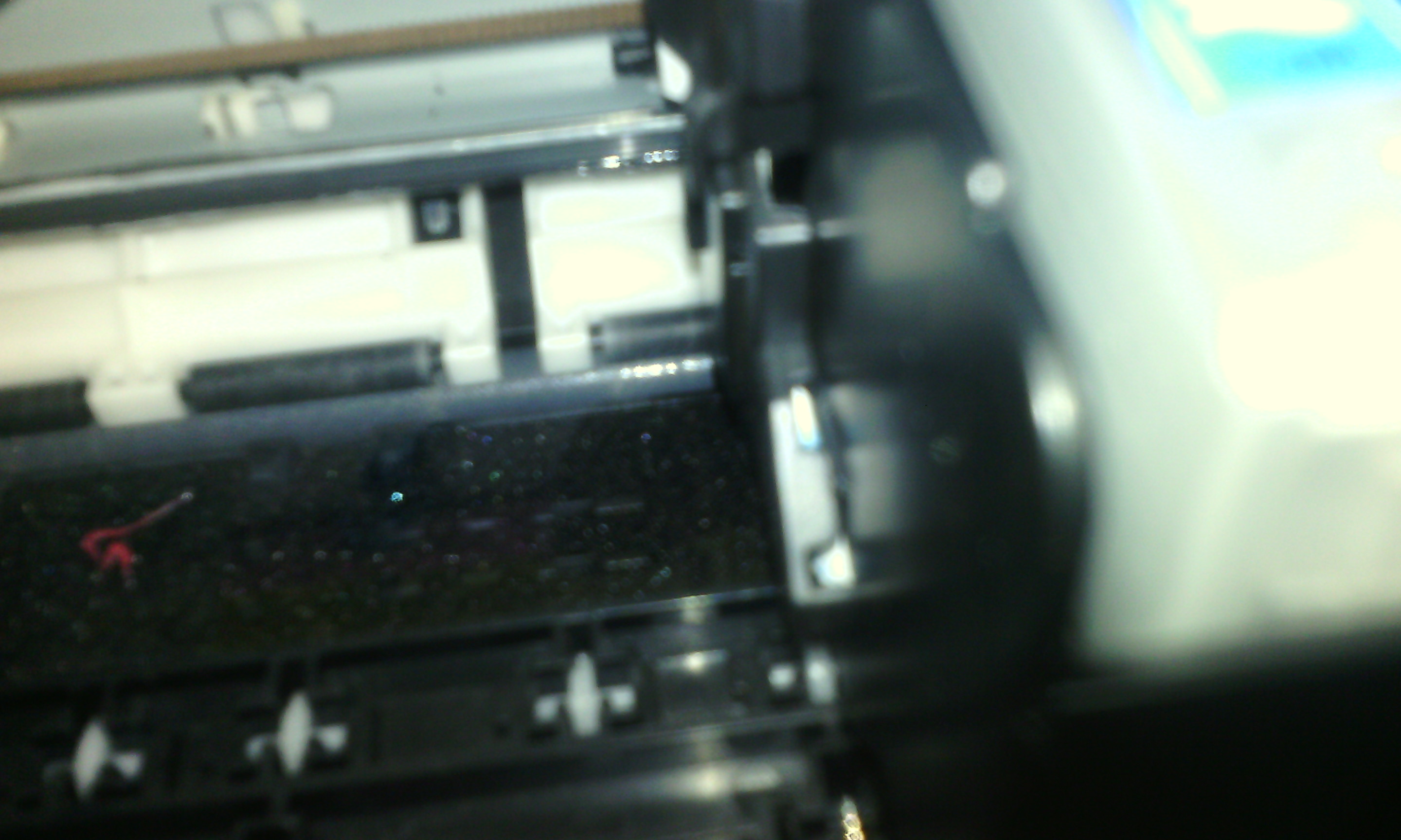

| Сообщение #14 Отправлено 02 ноября 2015 - 16:57
Вот фото, за качество извиняйте, телефон - китаец. Чёрный картридж уже пуст, красного - где-то 20%, жёлтый совсем на донышке, была где-то половина.
Ах да, не капают - специально на белоснежную салфеточку положил.
Бгг, нет такого города :)
Кстати, внимательный читатель увидит на поролоне четвёртого фото пятна краски.

| Сообщение #16 Отправлено 02 ноября 2015 - 17:40
Тут сразу две проблемы - и картриджи и чернила.
1) Принтер заточен на печать густым пигментом, каплей 4пл, а Вы в него жидкую водянку заливаете.
2) Данный тип картриджей полное овно, из них льет, как из ведра. Вместо них с таким же успехом можно было шприц без поршня надеть. Старая конструкция картриджа была намного лучше:
Попробуйте на пробу найти где-нибудь хотя бы один такой картридж и посмотреть, будет ли с ним течь. Если будет, то подумайте насчет СНПЧ или замены чернил на пигмент.
