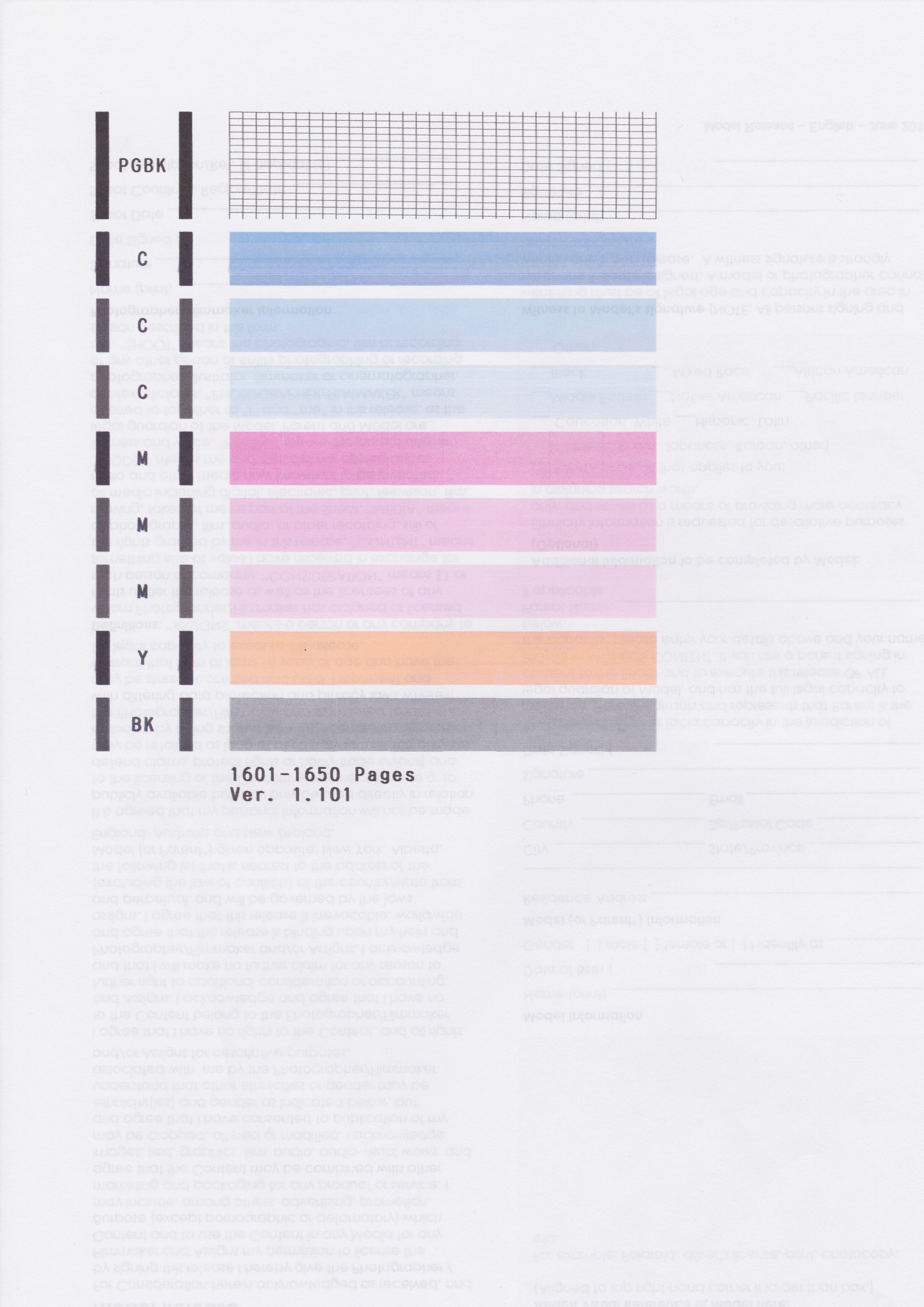

|    Сообщение #25 Отправлено 30 апреля 2017 - 22:22   Iollyag
Надоело каждый раз доливать в оригинальные картриджи чернила и не знать закончились они или нет. Решил купить таки себе BURSTEN. Установил, залил новые чернила ОСР (всегда ими пользуюсь) И началось.... Заполосил синий, а чёрный ВК как-то кривенько печатать начал. На скане, квадраты это косяк сканера, а стрелками указана как раз полоса, которая никак не чистится. Многочисленный прочистки только сливали чернила в утиль. Как быть?
  • Прикрепленное изображение: IMG_20170430_0001.jpg
|    Сообщение #26 Отправлено 30 апреля 2017 - 22:58   Barranno
Iollyag, Сначала выложите скан большего разрешения, 300-400 dpi хватит, выключите всю обработку в приложении которое сканирует, если так сложно, можно лист расположить в альбомной ориентации на стекло и пусть само сканирует, посмотрим что получится, ну или сфотографируйте на смартфон, если получится хорошо. Какие именно синие чернила OCP? Если 135, то их надо сменить на 712, тут про это написано подробнее.

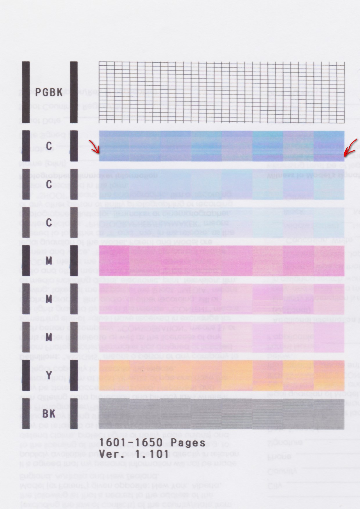

|    Сообщение #27 Отправлено 01 мая 2017 - 22:43   Iollyag
чернила 712
  • Прикрепленное изображение: IMG_20170501_0001.jpg
|    Сообщение #28 Отправлено 01 мая 2017 - 23:08   Barranno
Iollyag, Спасибо! Я не специалист, могу точно сказать что дефект на BK не исправить, по моему такие же дефекты на жёлтом, мадженте, циане, буду рад ошибаться, и жёлтый как будто с маджентой смешался, PGBK начинает двоить вертикальные линии, я считаю что это тоже не исправить.
|    Сообщение #29 Отправлено 01 июля 2017 - 02:32   rsv-rsv
Тогда у всех 7240 такие проблемы появляются?
|    Сообщение #30 Отправлено 20 июля 2017 - 10:39   Pavel Sapa
Просмотр сообщенияrsv-rsv сказал:
Зачастую, при таких проблемах, люди просто меняют аппарат на новый, так как все попытки восстановить оказываются тщетными.
