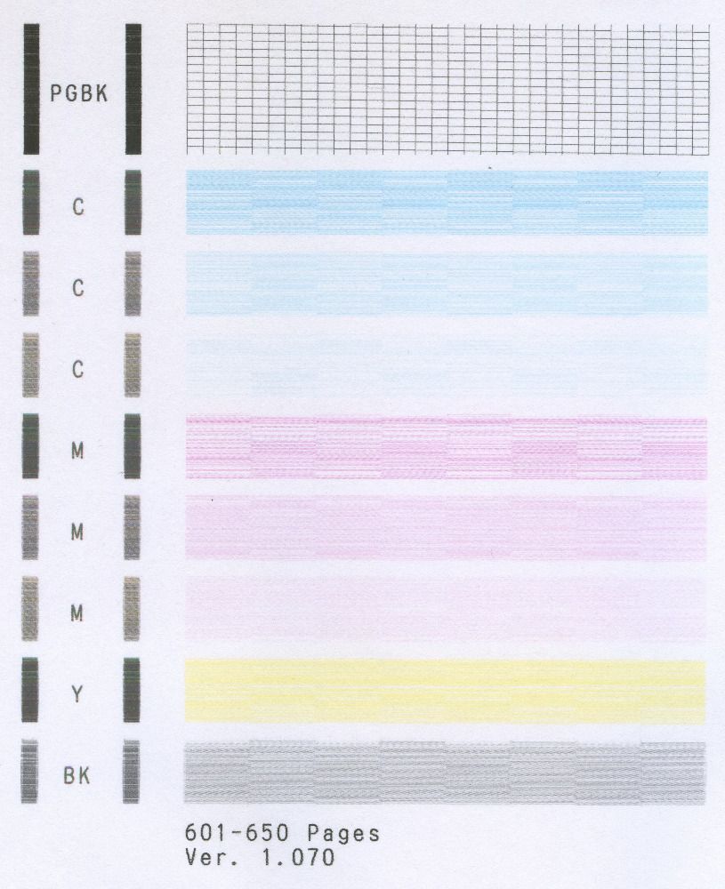

Имеется Canon pixma ip7240 с ПЗК и комплектом чернил Expert ink. В один прекрасный день один картридж отказал, после этого пошли проблемы и не сразу заметил эту проблему, успел фоток 5-10 распечатать с неисправным картриджем. Пытался прочистить голову, но каждый раз результат печати становился все хуже. Фотографии печатает с шумами. Убил голову? Можно бежать за новым принтером?

результат идентичен
Т.е. тест дюз абсолютно такой же?
А как Вы использовали другие чернила? Куда их заправили? В те же ПЗК?
Короче, надо ставить новые (или частично использованные, если есть) оригинальные картриджи и ставить диагноз. Если на оригиналах все будет работать, то принтер жив, ура.

Что за такие неизвестные чернила? Дайте ссылку хоть глянуть, кто такой безсовестный продает их.
Не знаю, мне весь этот комплект подарили.
ПЗК поставил новые китайские с алиэкспресс завалялись у меня. (в свое время заказал, а не заметил что ПЗК тоже подарили)

Значит, подарили Вам не то. Боюсь, что ПГ уже не будет жить.
Замена чернил на ДРУГИЕ ВООБЩЕ и промывка картриджей-пзк, если промыть картриджи не умеете/лень - то замена картриджей-пзк.

Так заменил же чернила на ОСР человек, причем в других ПЗК поставил. Говорит - ничего не изменилось.

Увы, купил новый, все попытки восстановить оказались тщетными.
Ради интереса, конечно, оставил его, рад буду выслушать предложения по реанимации не затратные. Промывка и замена чернил не помогла. не помогла
