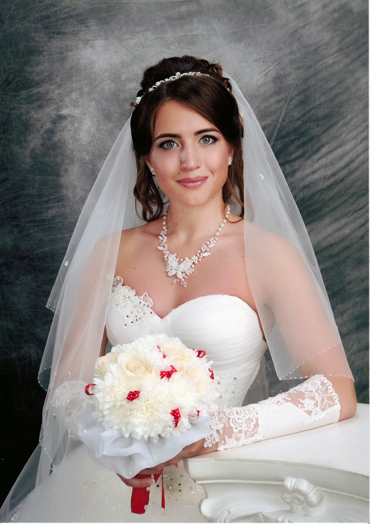

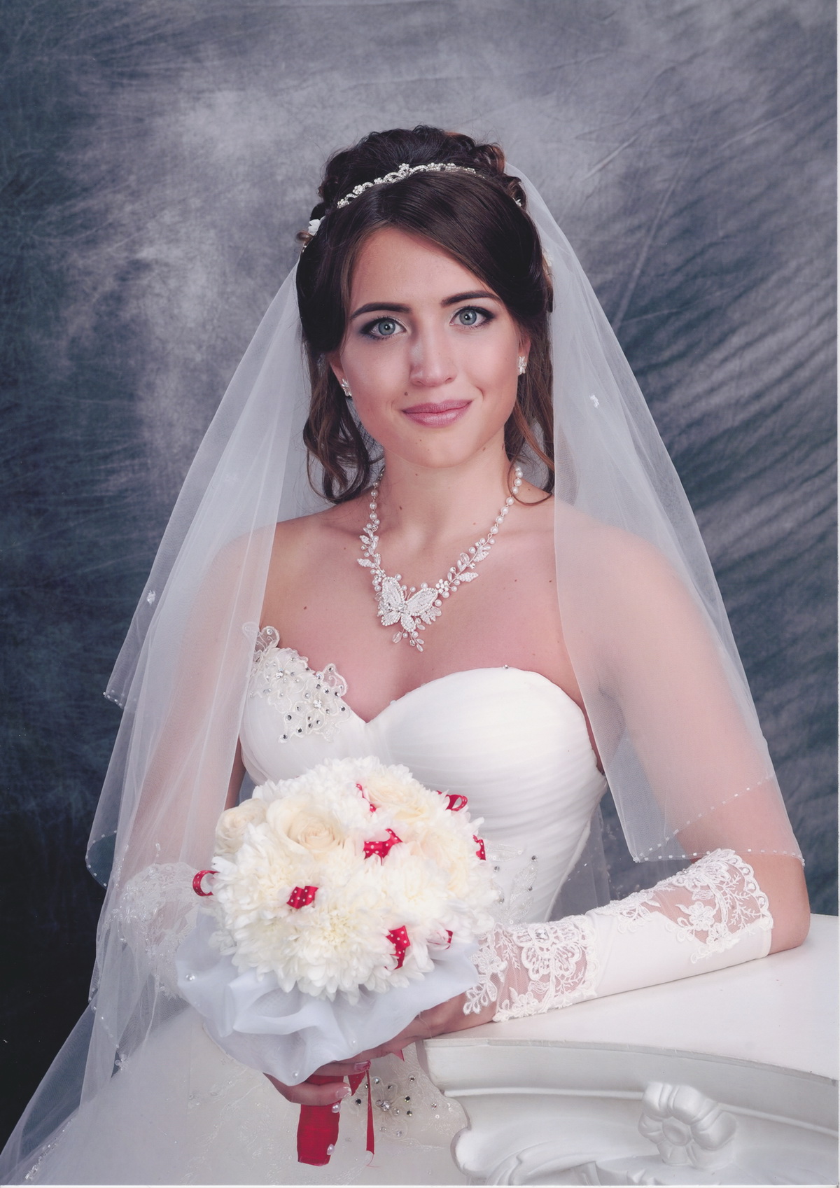

|    Сообщение #330 Отправлено 19 января 2016 - 08:27   localhost
В общем, разобрался я тут с глянцами.
Всё-таки, ПГ была виновата. С новой ПГ всё отлично в плане цветопередачи. Я очень доволен.
ББ жидковаты. И в связи с этим они абсолютно не годятся для печати на глянцах при разгерметизированной ПГ.
На новой ПГ всё хорошо... Ну как "новая"... 45 000 пробег у неё, подогнал вот один чел. Спасибо ему. :spiteful:
Но не дырявая. И мне в последнее время очень нравится то, что я вижу. Многим чернилам можно только позавидовать цветопередаче ББ.
Ребята постарались на славу. Хотя чернила и пылят, но всёж нельзя сказать, что всё внутри принтера облеплено синей жижей (как, например, OCP на термоструе).
Ну и при интенсивной печати цветной печати на обычной бумаге на обоих головах ощутимо пропадают дюзы. А маджента начинает мягко косоструить. Тут уже не связано с разгерметизацией, на обоих головах так.
За работоспособность при фотопечати мне сложно пока говорить. "Новая" голова очень тяжело пережила переезд через полРоссии. Килл Билл и Инктековская промывка более-менее заставили её работать, но о стабильности пока говорить рано.
Последние пару-тройку дней чёт косоструй замучал на M и C...
Вот такое фото на Lomond Glossy A4 230 гр.
Прикрепленное изображение: L800+BB_L800+Lomond_Glossy_230_A4_RPM_14-01-2016(new_PH!)_small.jpg
Поскольку сканер этот сильно много краснухи добавляет, не берите это в расчёт.
Чтобы показать, как оно было на самом деле - применил функцию "Автоцвет" в Фотошопе. Так ближе к реальности

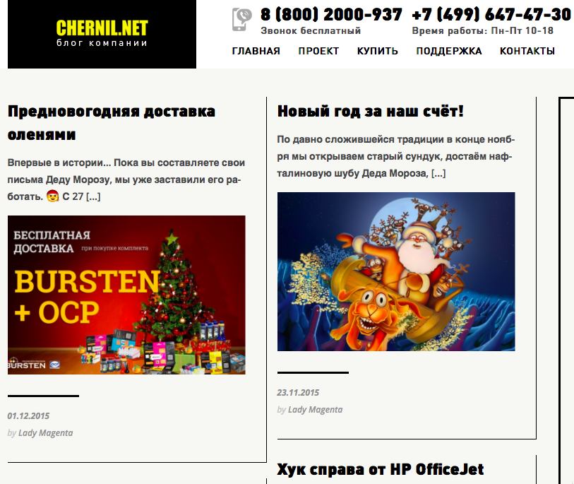

|    Сообщение #336 Отправлено 19 января 2016 - 16:06   Slava2
Просмотр сообщенияBURSTEN сказал:
Альтернативные расходные материалы для струйных принтеров, официальный дистрибьютор: OCP.png]
ну вот я и не понял: где вы взяли безрогого оленя? Какой то мутант?
Или ваш ДедМороз в сани запрягает какого то бешенного собаку?? :girl_devil:
