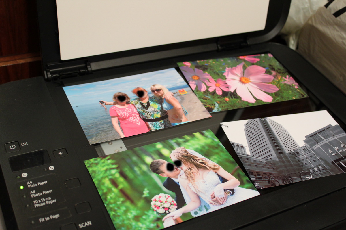

Есть прогресс в плане цветопередачи на обычных глянцах.
Например, в плане Lomond Glossy 230 опытным путём выяснил, что оптимальные настройки: PhotoEnhance и с профилем EPSON Photo. Если выбрать "Glossy", то некоторые тона перенасыщены. А зелёный становится перенасыщенно-грязным. Вообще говоря, зелёной грязноват в любом случае. И мне кажется, что производителю стоило бы над этим поработать.
Тем не менее, на глянцевом Ломонде мне удалось получить очень приемлемый результат без всяких профилей
Прикрепленное изображение: Block_Black_L800+L800+Lomond_G230_EPSON_Photo_PhotoEnhance_RPM-2.jpg Прикрепленное изображение: IMG_8303-2.jpg
