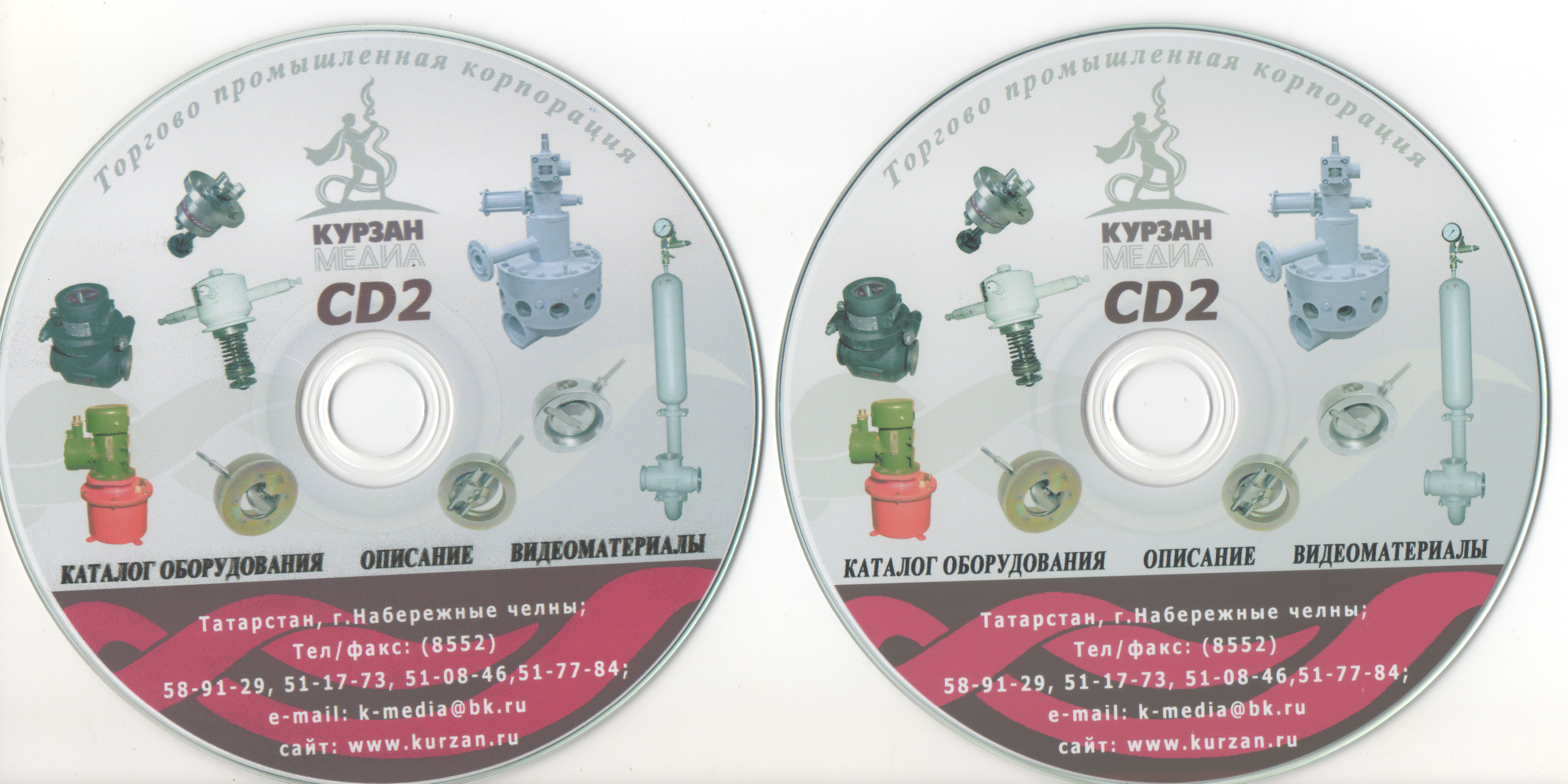

Неделю назад добавил в доноры в чёрный интэек 10й 20% ММ зелёного, пылить перестал, прекрасно отпечатал 20 сд дисков.

что цвет не изменился?
Для меня это было не критично, чёрным был только текст.
Честно, не приглядывался к цвету, а пылить перестал точно; если быть конкретным) пылить стал намного меньше )

То есть в постоявшие чернила если налить немного спирта (изопропилового?) то это не повредит? Тем более спирт, который был в чернилах уже у тому времени немного того, выветрится
Да, в постоявшие чернила имеет смысл лить спирт, если знаешь, какой. Можете экспериментировать.
Что касается подсохших водных OCP и оригинала, смело лейте RSL.
ММ - тоже вариант для корейских чернил. В Блок Блэк можно его лить точно. Но увлекаться не стоит. Цвет не испртит, если лить без фанатизма. 5% должно хватить.
Мне показалось, что правильным будет выложить скан дисков до и после добавления ММ в чёрный, покопался, нашёл )
