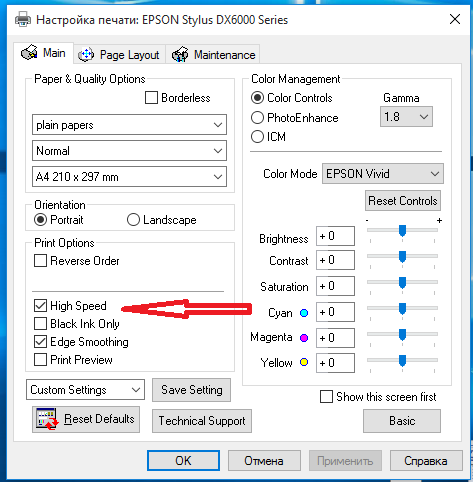

Всем привет!!
Последнее, что могу предложить)
В расширенных настойках уберите галочку отмеченную на картинке, она управляет печатью при обратном ходе каретки, может быть там какие проблемы )
На сём прошу меня извинить, мои знания исчерпаны )
Прикрепленное изображение: Снимок.PNG
