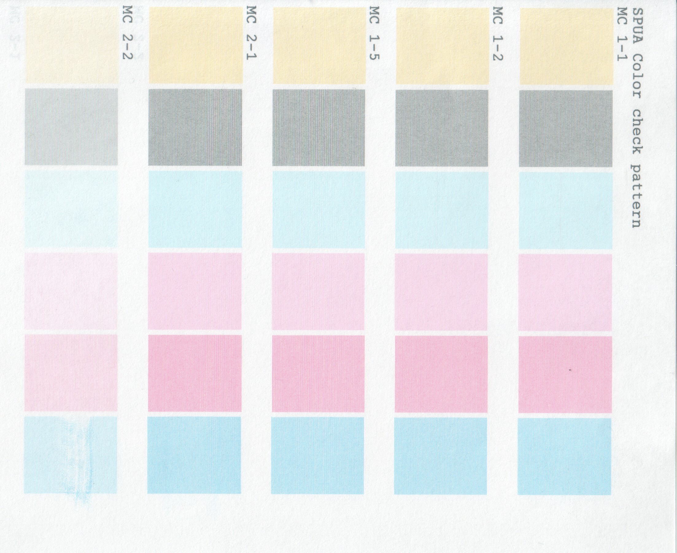

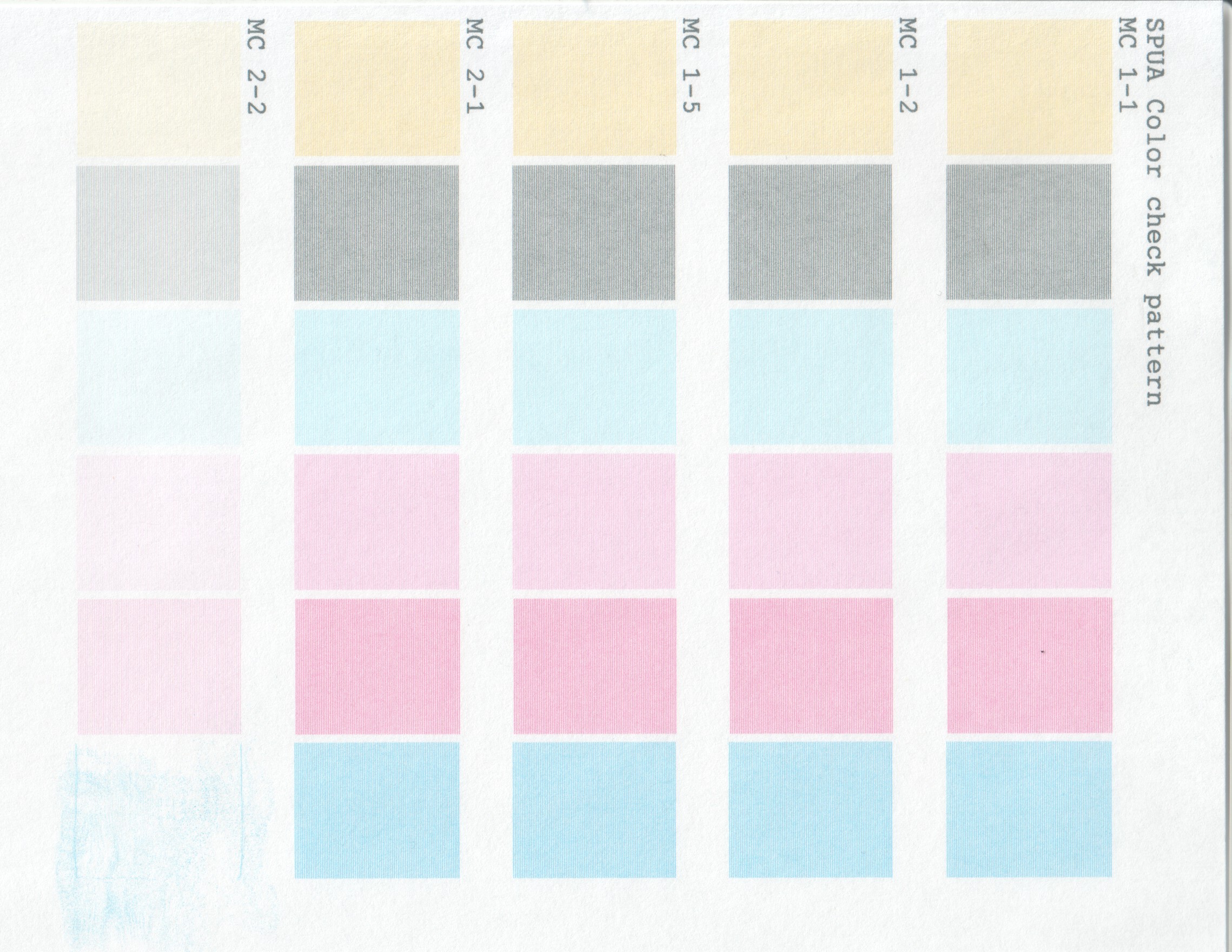

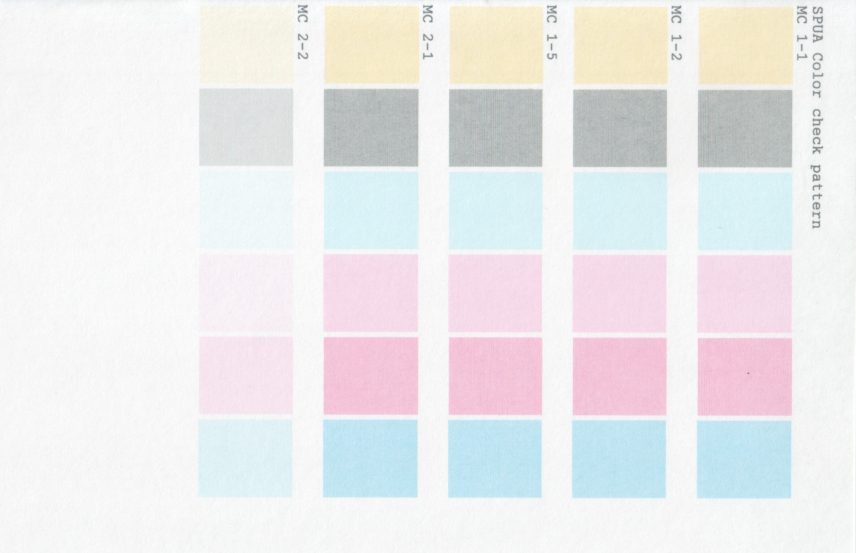

Проблема началась после простоя принтера в 3,5 недели пока был в отпуске. По приезду фотографии напечатать не получилось. Проблемы с цветами. Прочистил головку, не прошло, прочистил усиленной очисткой, не помогло. Плюнул и забыл про него на неделю. Через неделю, о чюдо, отпечатал штук 5 фотографий нормально, но потом опять проблемы. Выключил на неделю. Потом так же 5 фоток нормально, дальше мазня. Сегодня нормальная только одна фотография.
Режим работы принтера домашний, печать в районе 3-5 фото 10х15 в неделю или десяток-другой в 2 недели. Иногда одним махом штук 35 А4. Не застаивается более 2-х недель. Уровень чернил вроде в норме, не объявляет о замене. Чернила оригинальные, залиты год назад вместе с покупкой принтера.

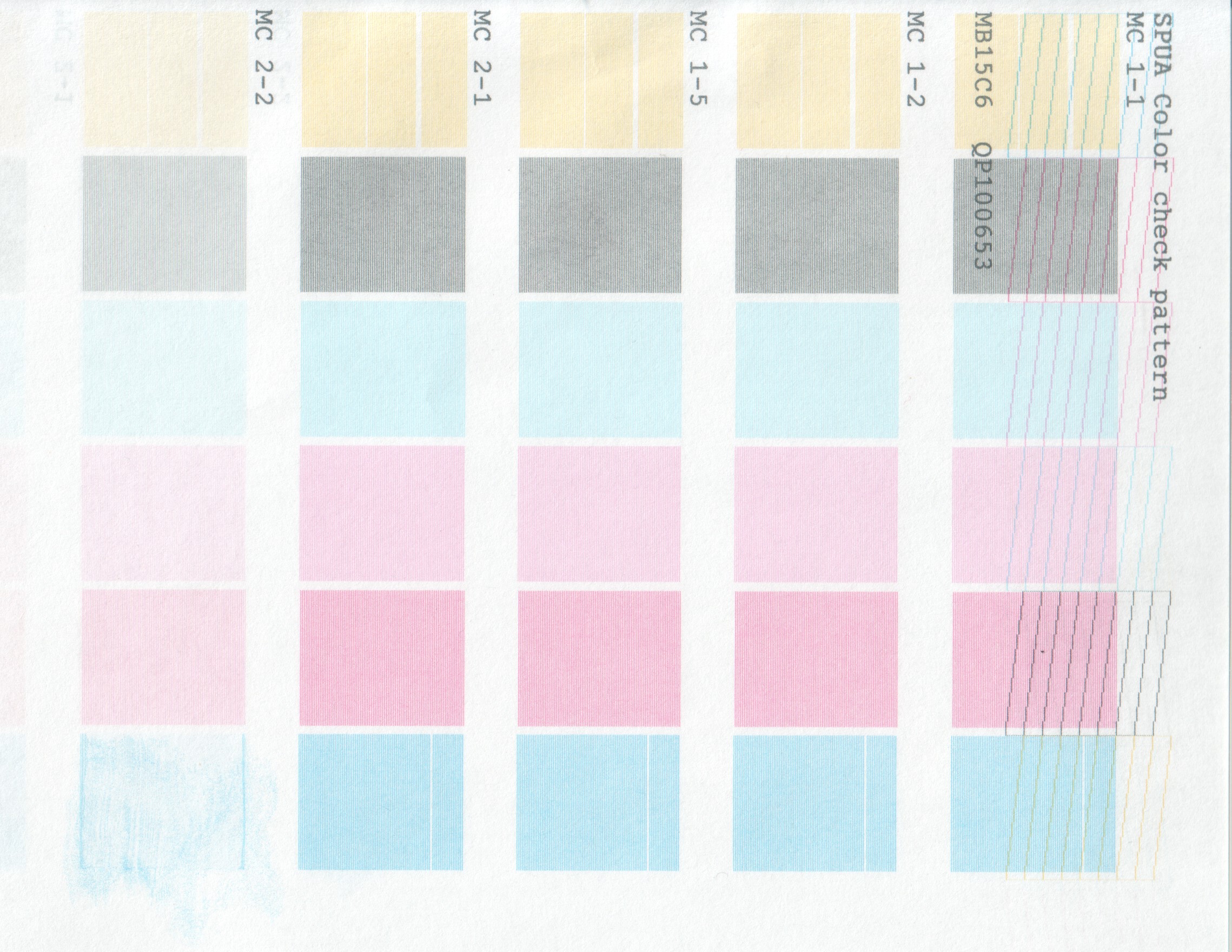

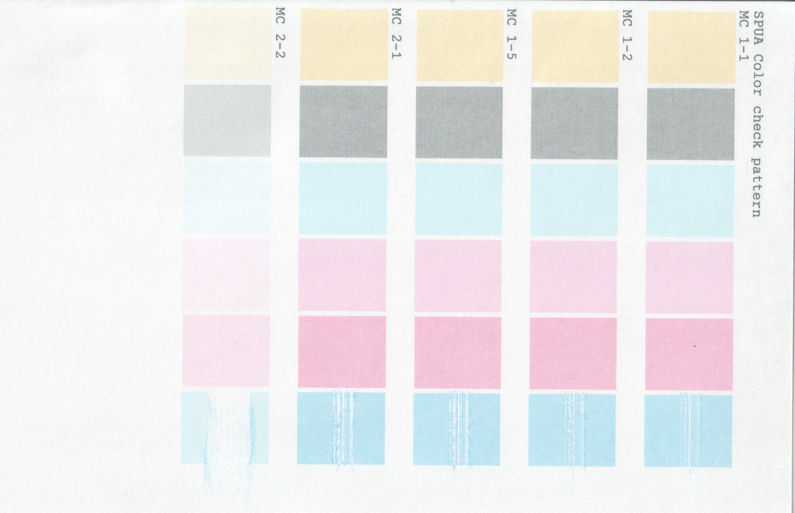

Сканы тестов прикладываю. Там где меньше всего мазни после печати фотографий, на тесте проверки дюз все чисто, скан со средним кол-вом мазни после обычной прочистки, скан с максимальным смазом после усиленной прочистки.
Что делать? Как быть? Сервис или можно реанимировать в домашних условиях?
L800. Разлетаются капли синих чернил.

Проблема мазни ушла. Откачал чернила из самой головы и устаканилось, но проблема плохой фотопечати осталась. Синий цвет теперь не промахивается на несколько мм, но походу мажет в небольших пределах. Фотографии грязные и размытые, особенно полутона. Все в каком-то "дизеринге", тени на ярких цветах, таких как оранжевых в точках грязного цвета, телесные тона отличаются от того, что было раньше и общая резкость отпечатков стала сильно хуже. Позже выложу результаты сравнения отпечатанных фотографий почти год назад и сегодня.

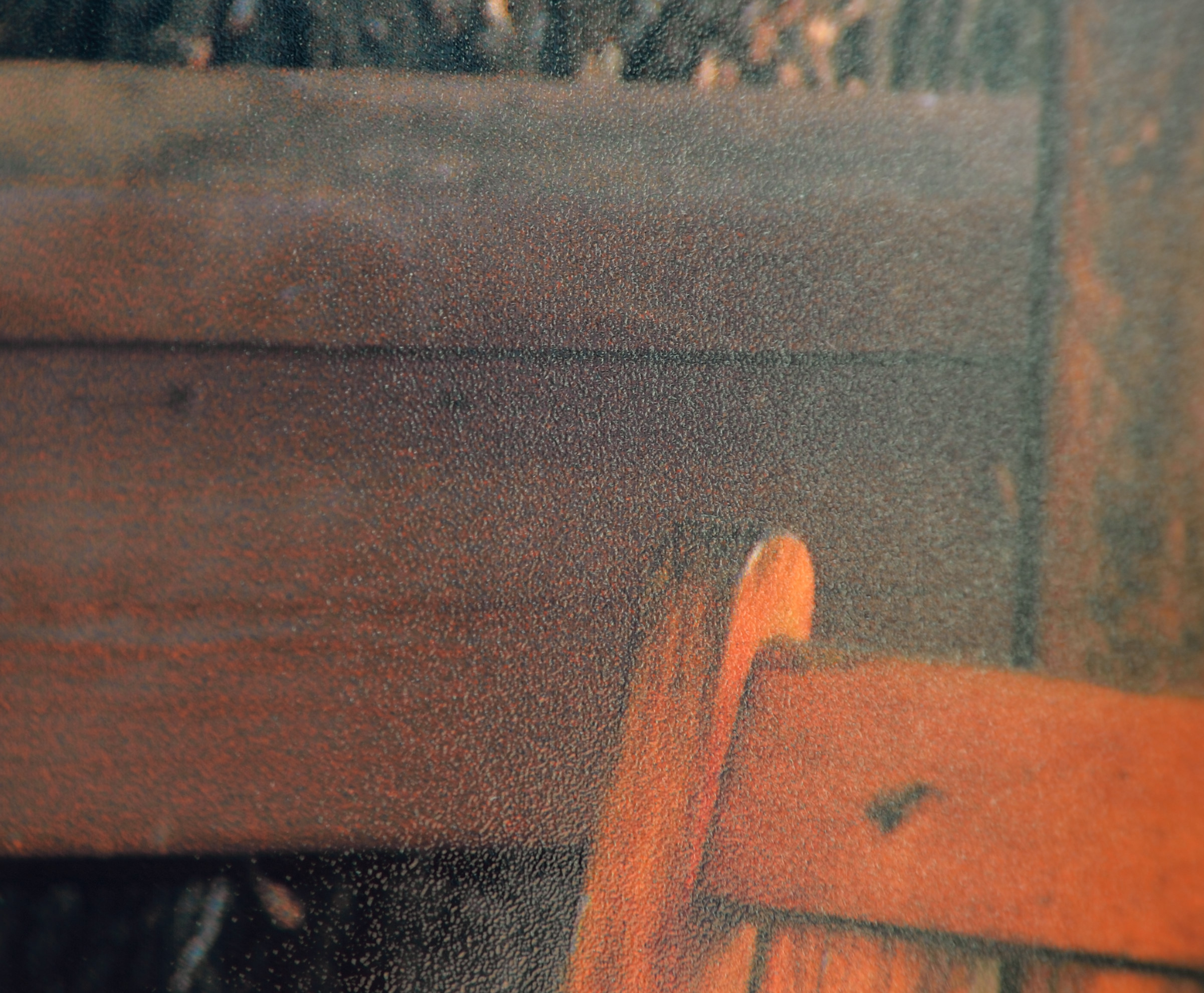

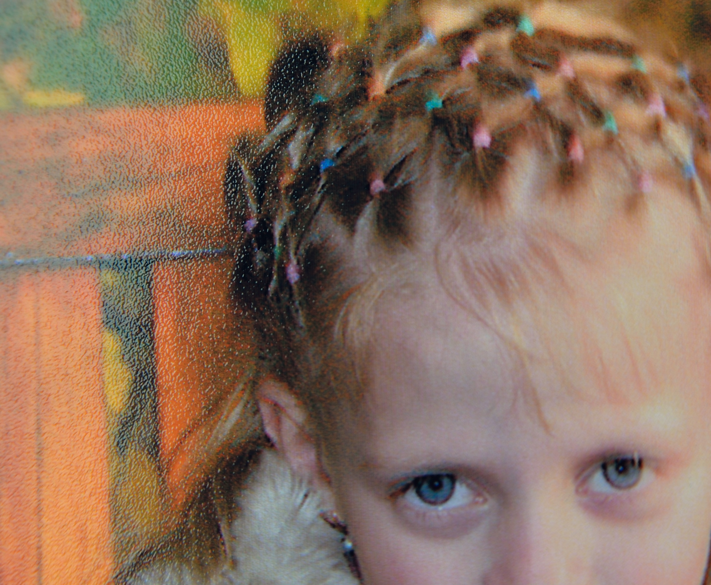

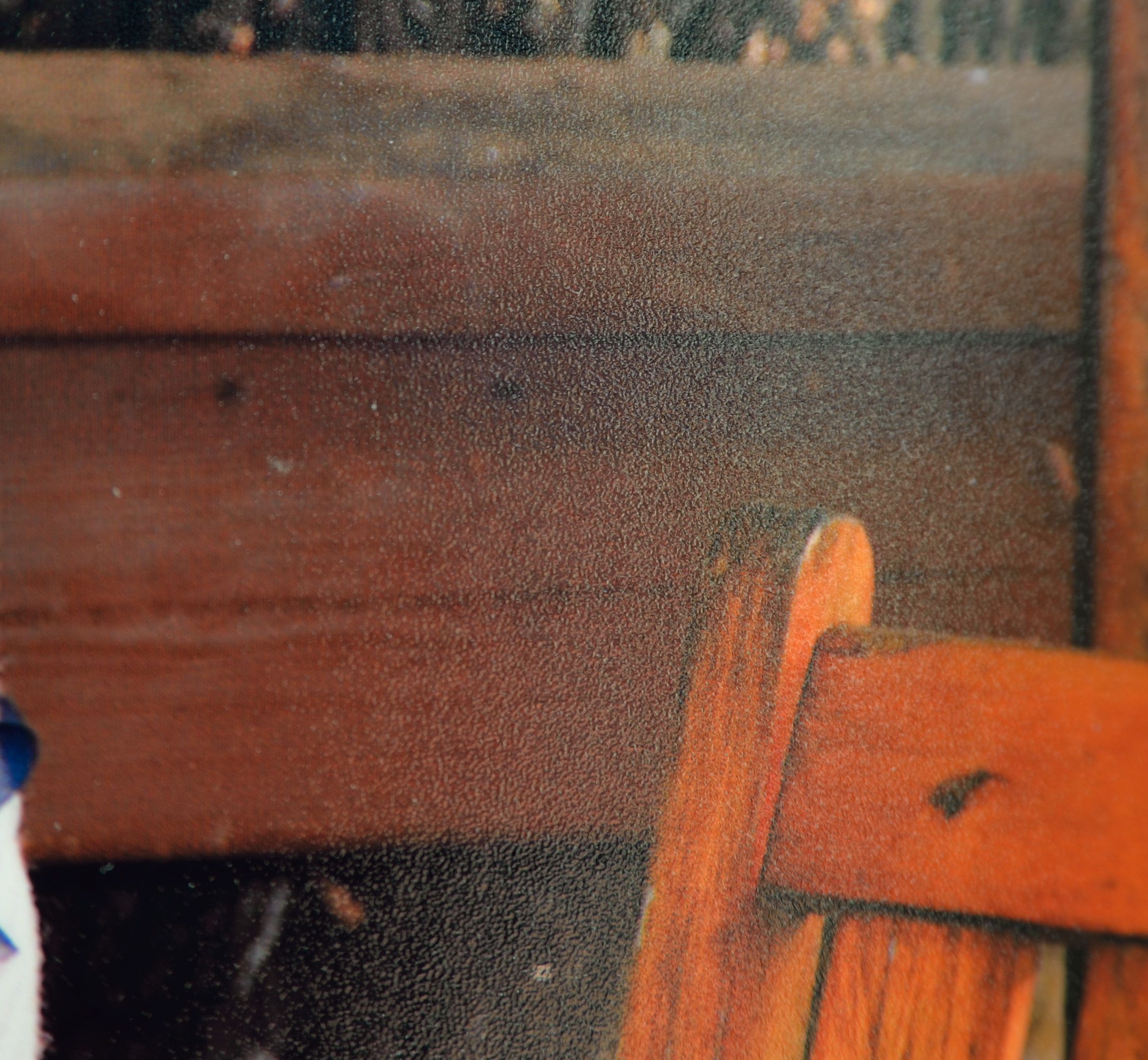

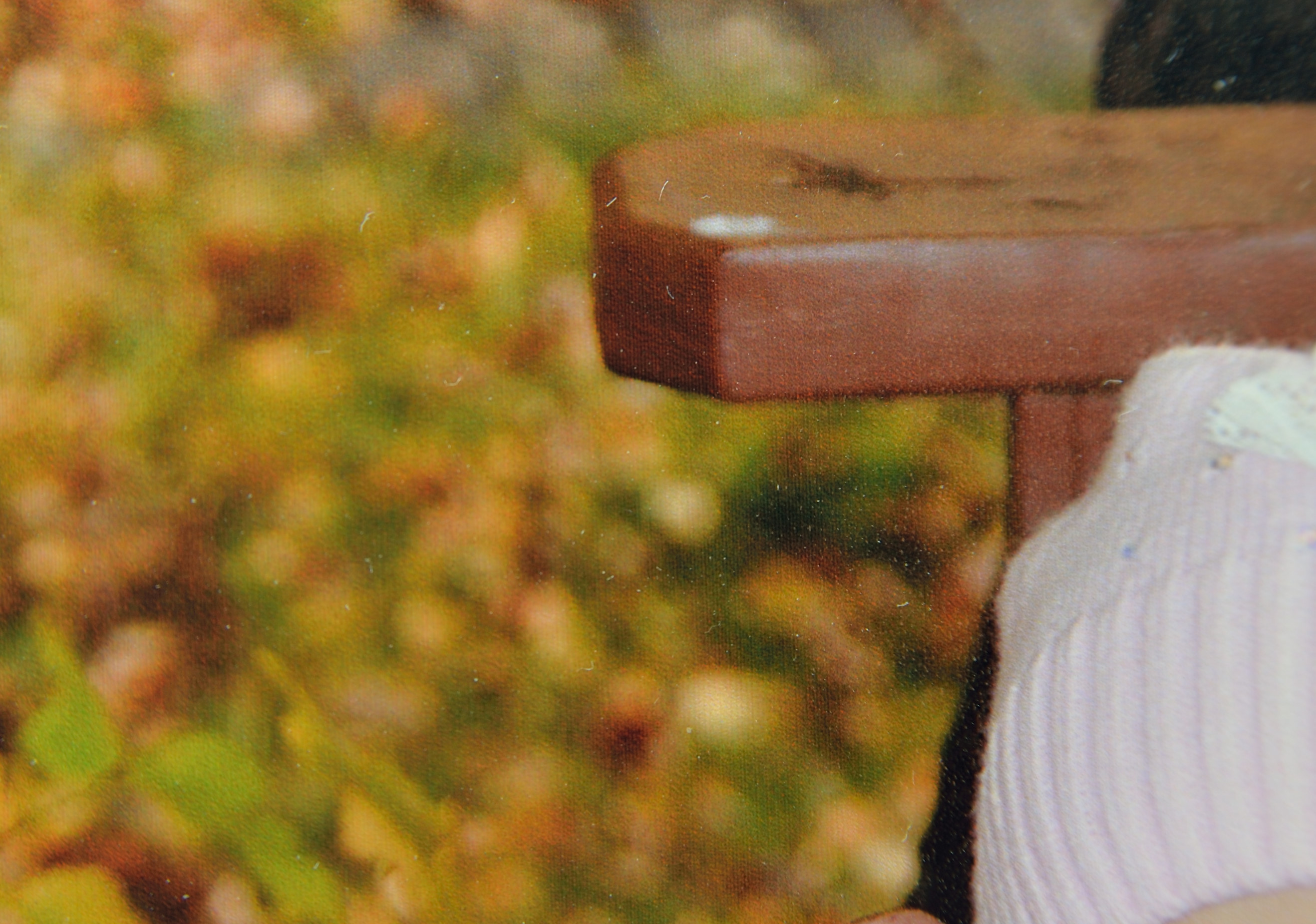

| Сообщение #16 Отправлено 20 сентября 2015 - 13:57

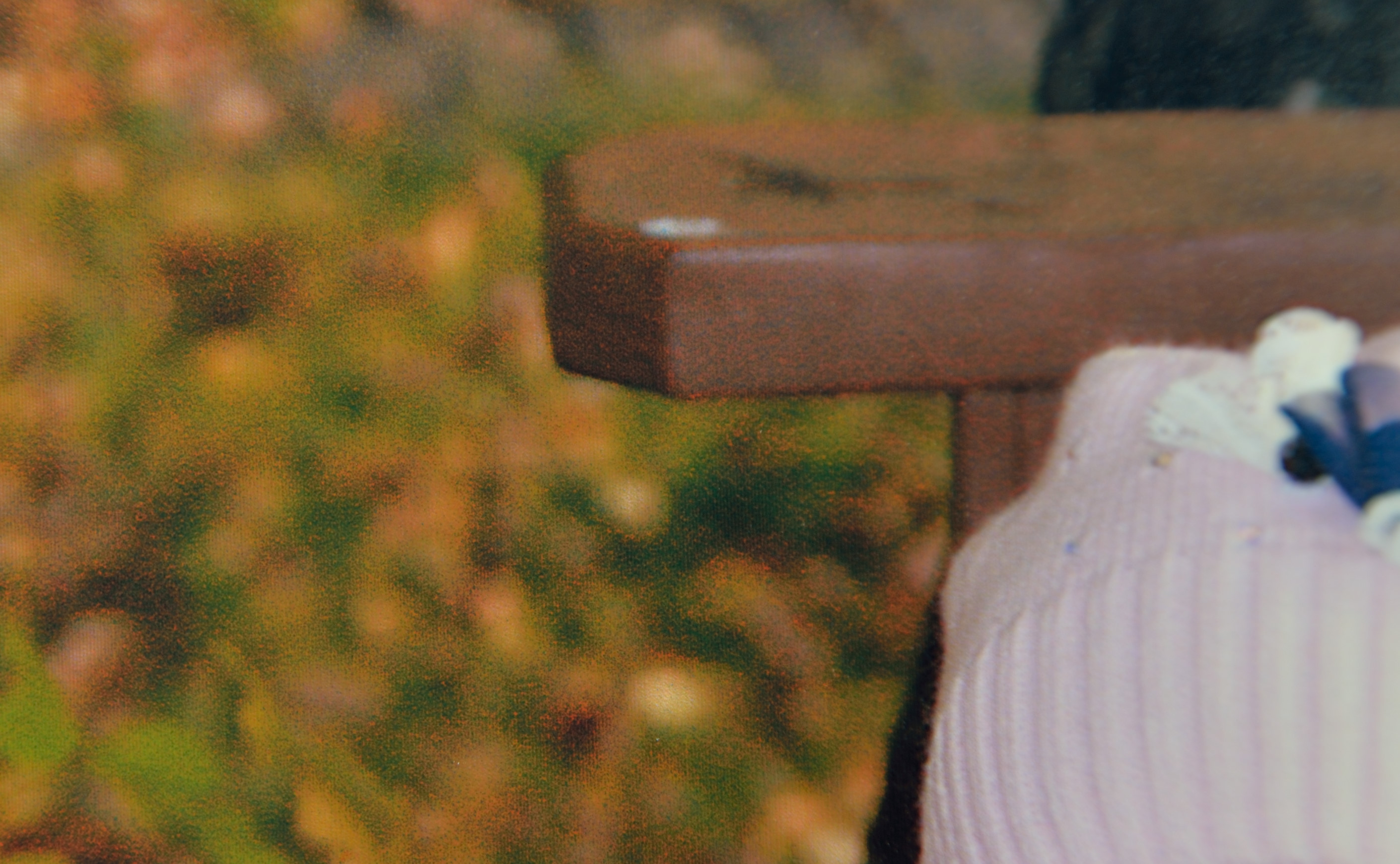

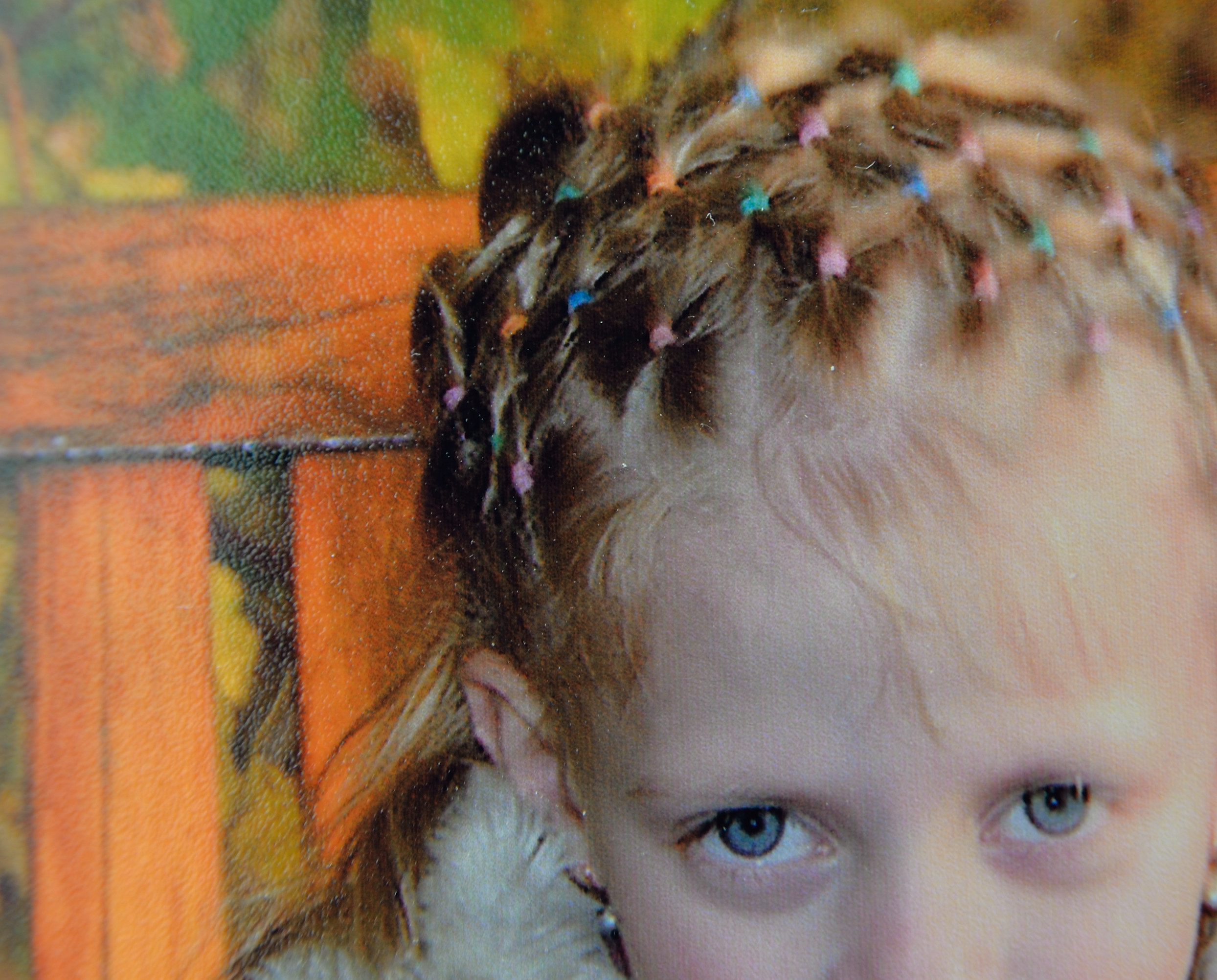

Выполнил все рекомендации. Тест режимов печати как в аптеке. Все переустановил 2 раза. Кучу тестовых картинок из интернета распечатал. Отпечатал кучу новых фотографий, которые отправил в урну с кучей, опять же, оригинальной бумаги. В качестве тестовой картинки для себя выбрал распечатанную в прошлом октябре фотографию на той же самой бумаге с теми же параметрами. Ниже в хронологическом порядке предлагаю ознакомиться с макрофото (лучше чем сканер получаются) этих отпечатков.
1. год назад
2. сейчас
и т.д.
Обратите внимание на общую нерезкость. Это не фокусировка, а именно такая не резкая печать, а также полутона листвы на заднем плане и текстура дерева. Вообще цвета нарушены и общее восприятие от отпечатков ниже плинтуса.
По всей видимости это уже деградация самой головы.

| Сообщение #17 Отправлено 20 сентября 2015 - 14:11
Параметр "резкость" отсутствует при оценке отпечатка. Детализация есть. Только вот если цвета разбежались, то детализация (напрямую связана с качественным цветом) уж должна отсутствовать по определению.
Что за бумага используется для сравнения "вчера-сегодня"? Как хранилась?
Ну и уж смазка, профилактика/обслуживание аппарата, судя по вопросам, места не имела никак?
| Сообщение #18 Отправлено 20 сентября 2015 - 15:23
Согласен, детализация. Бумага Эпсон Премиум Семиглосс. Проблема и на Эпсон Премиум Глосси и на матовом ломонде. Бумага хранится в родной упаковке. Вот только открыл новый конверт из общей пачки. Хранится в темном помещении в гардеробной. До простоя принтера, в конце июня, печать ничем не отличалась от той, что год назад на бумаге, которая хранилась в прозрачном целофановом конверте на столе. На ней же точно такие цветовые проблемы на той же фотографии.
Ну а смазка и обслуживание на пятистах отпечатках это из области фантастики, если бы это требовалось и об этом было указано в какой либо сервисной книжке, я бы отказался от такой покупки.
ПС. Все ручные прочистки были сделаны после начала проблем с принтером.

| Сообщение #19 Отправлено 20 сентября 2015 - 16:16
Из области фантастики получать подобное на исправном принтере - касаемо отпечатков на одной ф. бумаге одними чернилами в части "белой шапки". Подобное не объяснимо никаким загустением чернил. Для получения подобной разницы чернила должны чуть не полностью колом встать, что бы т.о. цвет ушёл в светАх, где чернил меньше минимума используется и возрастает максимально влияние качества самого носителя. Ну или идёт сравнение отпечатков на разных ф- бумагах...
Попробуй для начала объясни подобный уход "белого" цвета на выложенных сканах (фото) - возможно и со всеми проблемами разберёшься тогда.
imho
Как вариант - бульканул не тех чернил в канал при заправке - вот и поплыл цвет и "резкость" вслед за ним. Подобных случаев полно на практике...
| Сообщение #20 Отправлено 20 сентября 2015 - 16:34
Шапка не белая а светло-розовая. К цветам претензии в том плане, что капли для смешения не попадают в одну точку. Такое ощущение, что синий цвет мажет мимо совсем немного и вместо какого-то четкого цвета печатается бурое марево. А то что это происходит на исправном принтере я сомневаюсь. Где-то, при "просушке", вылез косяк.
Исключается. Сначала сменил только синий. Откачал старые и залил новые из оригинального боченка. Потом подошли к нижней отметке LC и LM. Но перепутать 2 боченка как-то трудновато, и цвета были бы совсем не те.
Да, мне нет никакого смысла кого-то здесь обманывать в условиях эксплуатации. Купил принтер после того, как несколько раз не принял заказ из фотолабы с конкретными косяками. Посмотрел тестовые отпечатки, мне понравились, купил. Зная про проблему засыхания головы периодически печатал. Но уехал вот на 3 недели. Кому печатать? Была бы какая нибудь консервационная схема хранения, что ли. По приезду что получил, то получил. Не найду с помощью вашего сообщества решения - понесу в гарантийку. Благо покупал в М-Видео и оформил доп-гарантию, начитавшись форумов и глядя на гарантийный период производителя. Как в воду глядел.
