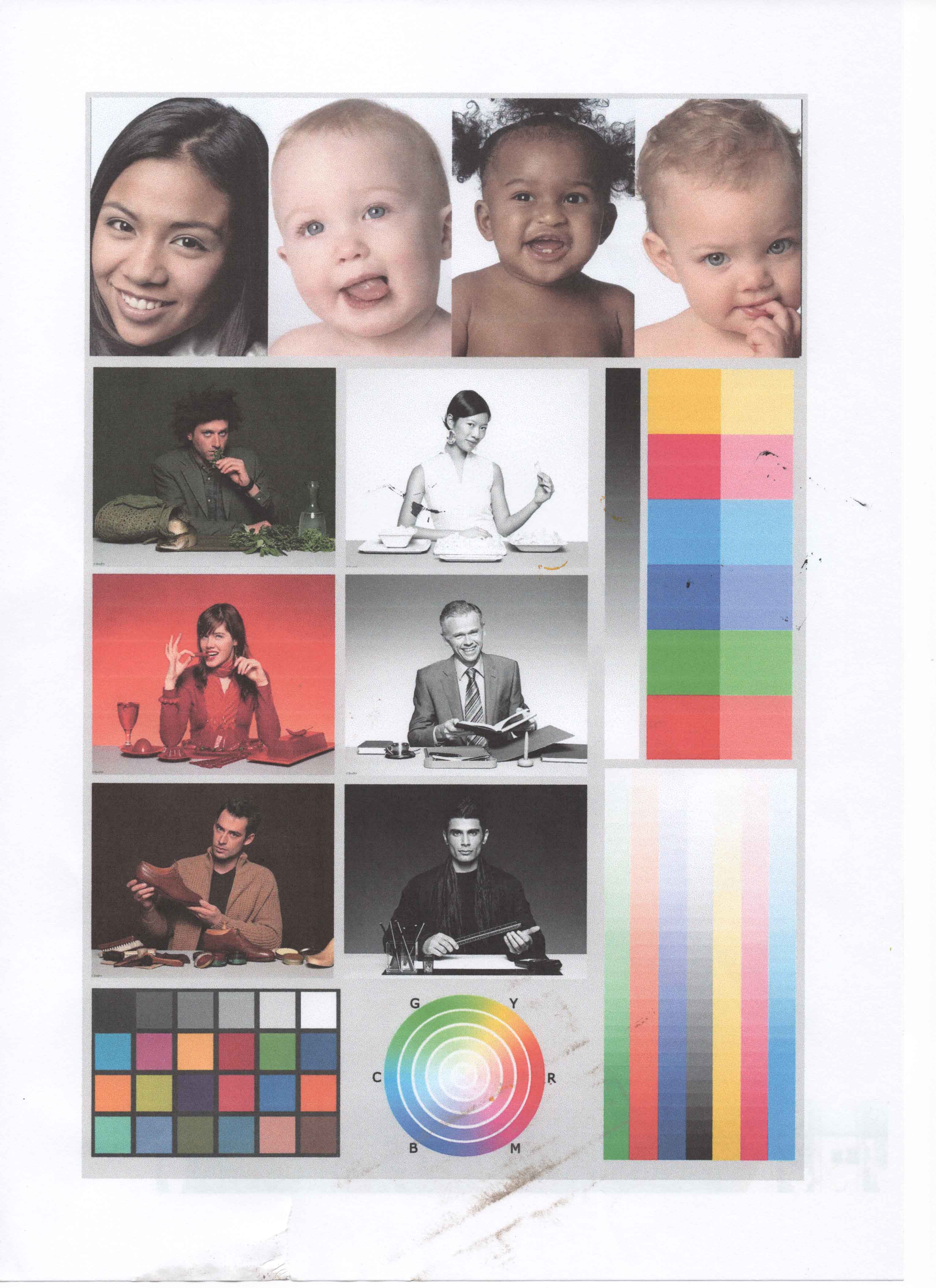

SamSvoi, у тебя не совсем верный подход (прости, достал с критикой).
Например, при печати чернилами C11 на простых глянцах выбирай Контрастность +3 и Насыщенность +2. Этим компенсируешь "мягкость" цвета этих чернил. Не надо менять яркость. Это как раз при использовании C45 пригодится. Там надо светлую яркость и мадженту убавить.
Ну и вообще, не забывай про цветопробы из драйвера!

|    Сообщение #91 Отправлено 22 октября 2015 - 10:50   SamSvoi
итак чернила Мастер Инк и ХР 313
печать без профиля грязная не резкая и на отпечатках преобладает синий - это на обычной бумаге (РЕЖИМ простая бумага , текст и изображение)
теперь напечатал фото 10*15 опять не хватает резкости и также преобладание синего
Вобщем печать только с профилем
Далее про сам принтер по сравнению с кеноном 5340 это как уазик (эпсон тарахтит и не едет) и иномарка (кенон быстро и с комфортом)
Пожалел что купил
А еще установка СНПЧ особых проблем не вызвала но вот чиповая планка пока распорки не поставил ни как не хотела контачить - вся установка заняла минут 15 плюс минут 5 на решение проблемы с прижимом

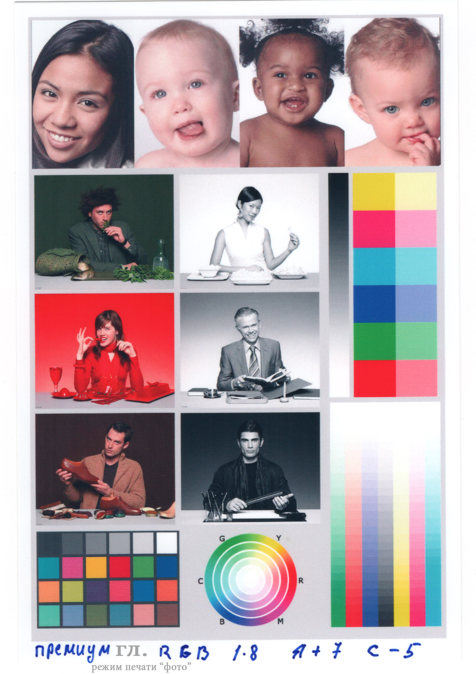

|    Сообщение #92 Отправлено 22 октября 2015 - 11:13   Anbel
SamSvoi, яркость +7, циан-5.

|    Сообщение #94 Отправлено 22 октября 2015 - 12:35   SamSvoi
яркость +7, циан-5.
нее, тут такое не прокатит

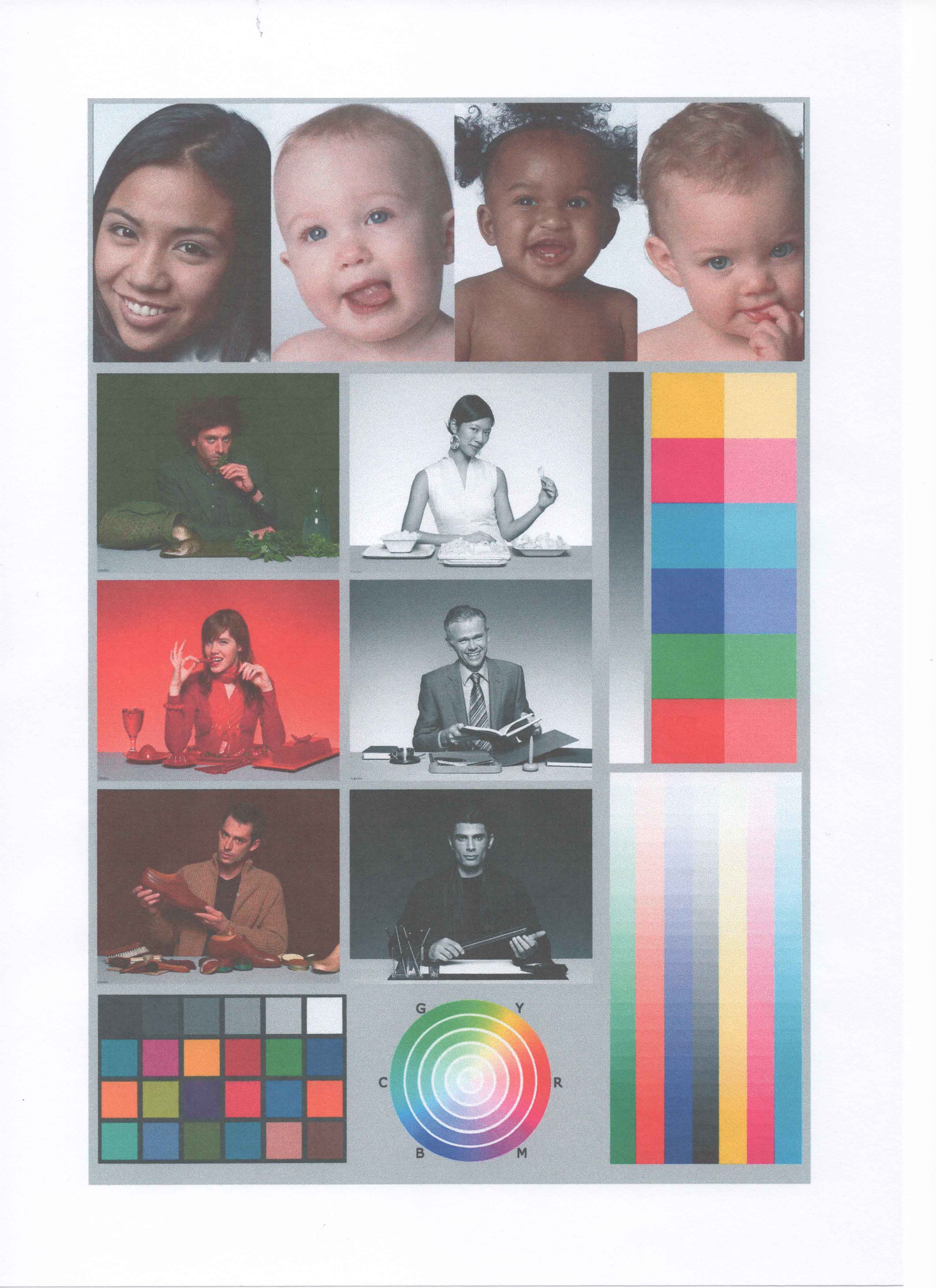

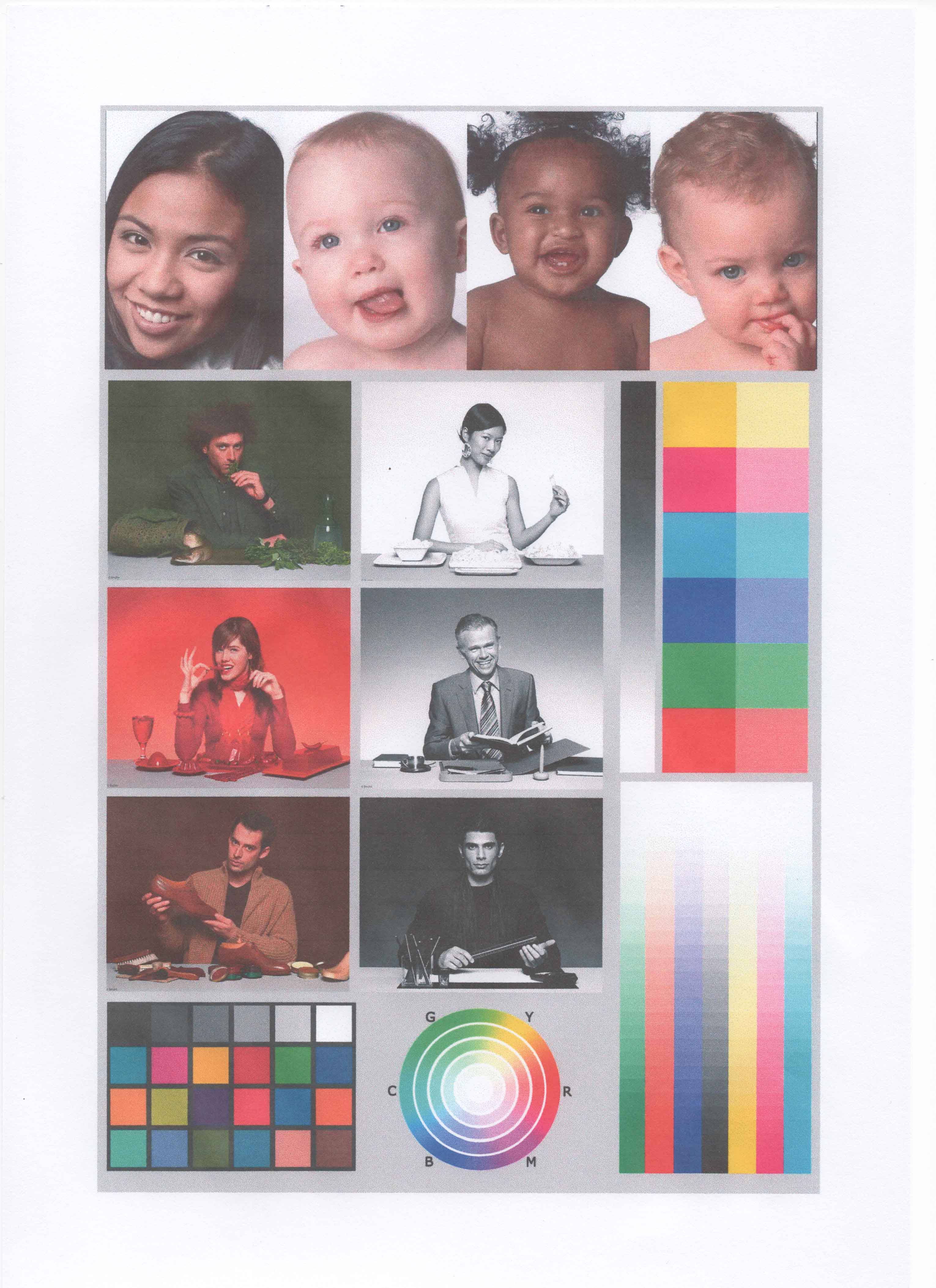

|    Сообщение #96 Отправлено 22 октября 2015 - 13:23   SamSvoi
Просмотр сообщенияAlex Fox сказал:
я привел факт
ну я же тоже не сны рассказываю :biggrin:

|    Сообщение #97 Отправлено 26 октября 2015 - 12:30   SamSvoi
яркость +7, циан-5
вот результат на премиум глянце от ломонда 260 приданных настройках только в режиме RGB c гаммой 1.8
получился более менее приемлемый результат

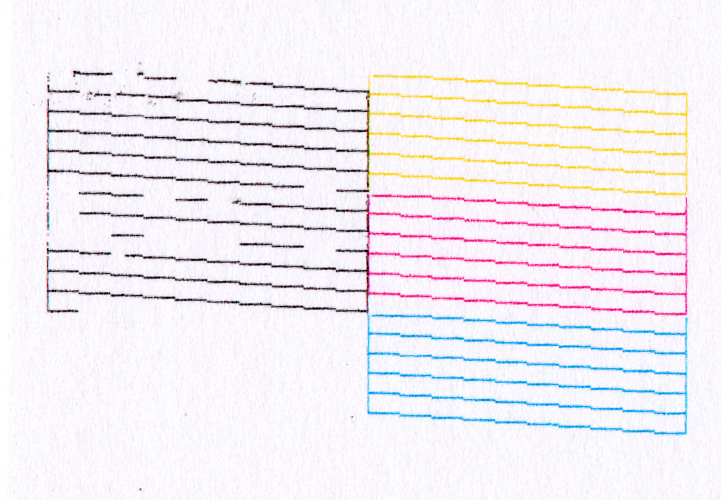

|    Сообщение #99 Отправлено 27 октября 2015 - 14:40   SamSvoi
вот еще оказия какая - черный пигмент от Мастер инк балуется полосит (принтер хр 313)
