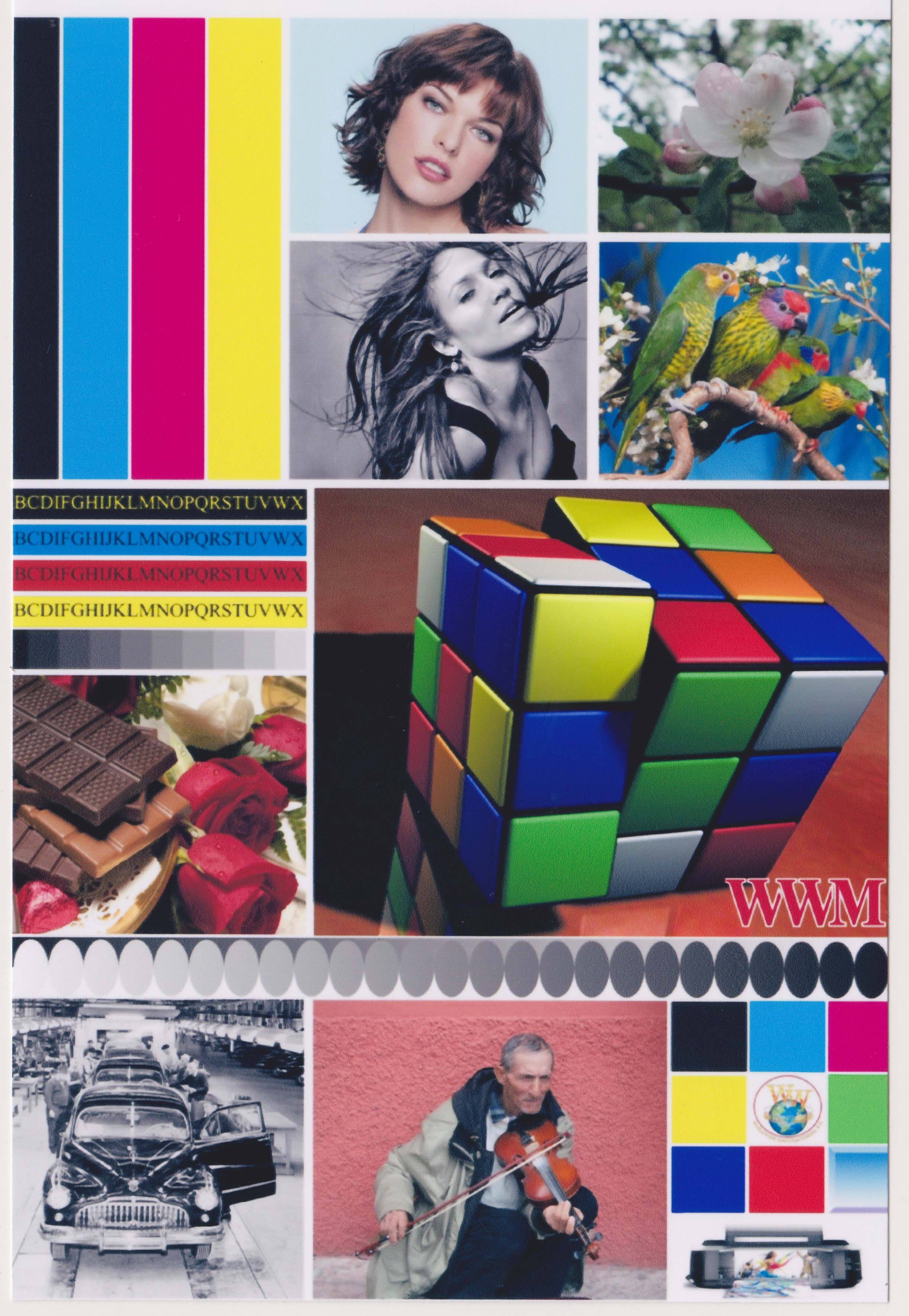

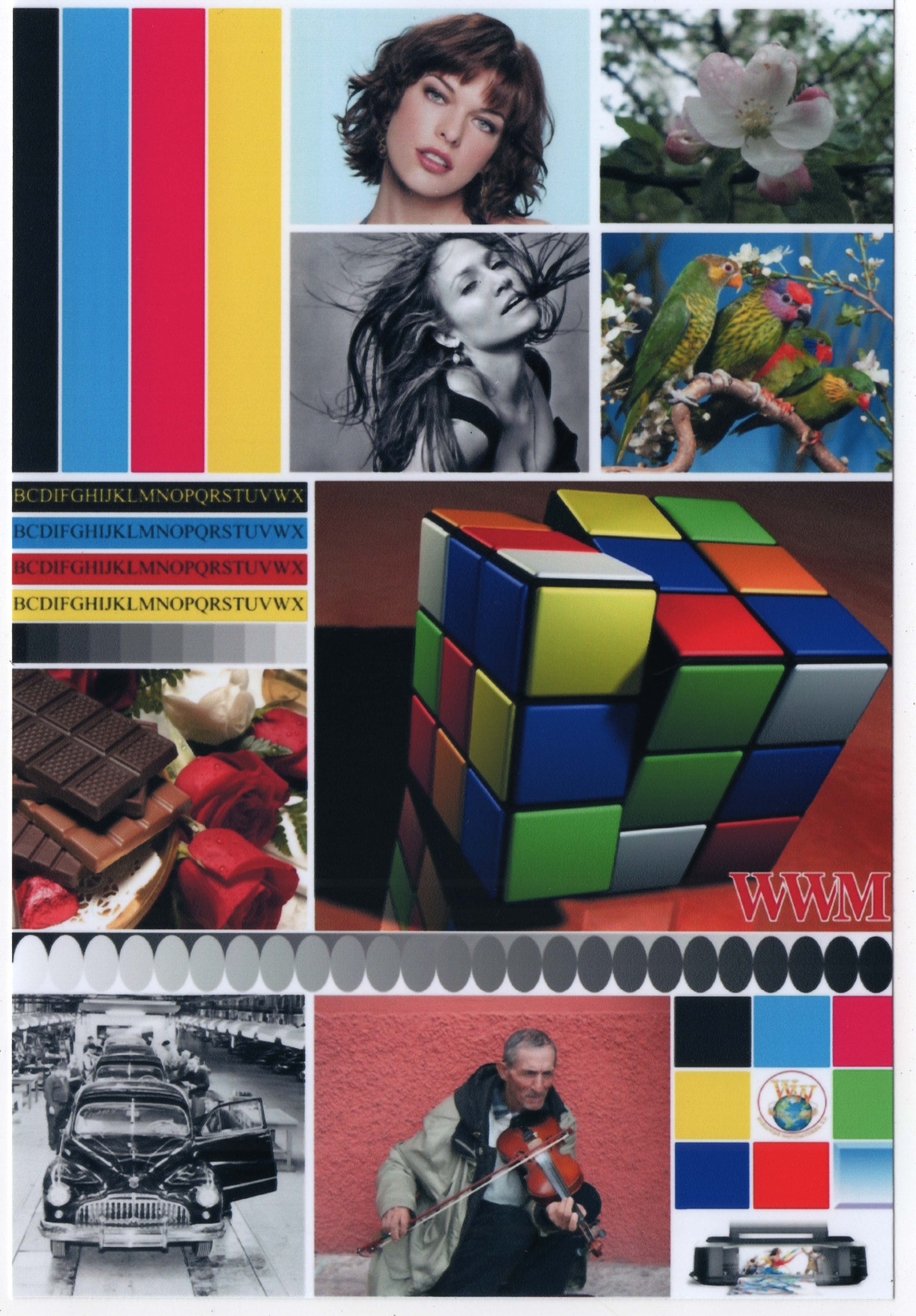

|    Сообщение #60 Отправлено 28 сентября 2015 - 09:11   SamSvoi
ну вот получил чернилки для пароварки 5340 ...
Залил в новые нанотрешки поставил сделал глубокую прочистку (так навсякий случай)
и ВАУ на стандартных профилях качество ну хоть фотки печатай
...напечатал фотки цвето передача классная только чуть светлее печатает чем нужно поправил в драйвере поставил режим яркости "темная"
Незнаю как они по работоспособности(будем посмотреть) - но по качеству картинки и цвето передаче(извините WWM) С-11 нервно курит в сторонке
както так
  • Прикрепленное изображение: IMG.jpg
