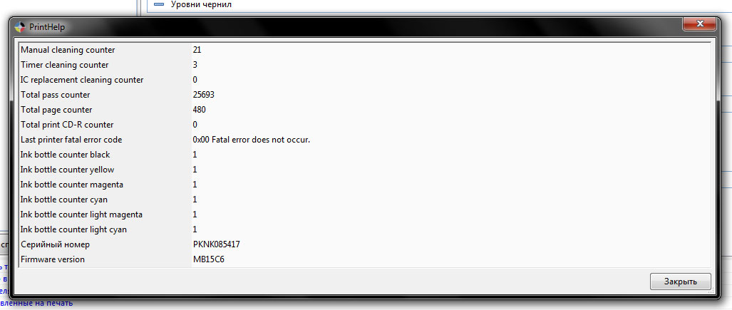

Очень подозрительный принтер - пережат шлейф, капли чернил на шлейфе. Что с ним делали? Посмотрите в PrintHelp какой у принтера пробег, вполне вероятно что он уже не новый.
По уму нужно разобрать, осмотреть, где нужно очистить от чернил.

gsn, 13% показывает счётчик отработки. Что это может значить?

Выложите-ка детальные фото внутренностей с разных ракурсов, фото СНПЧ и общий вид тоже.
И отчет из PrintHelp покажите.
Это означает, что на нем печатали. Что и в каком количестве можно посмотреть в отчете PrintHelp.
А и приложите еще сканы теста дюз и теста режимов печати тоже из PrintHelp. Возможно в них мы увидим причину продажи принтера.
Ну это могла быть и первичная прокачка. Или она 8% памперса забирает только?
Автор и сам делал прочистки так-то... И как много мы не знаем.
Больше интересуют не памперсы, а другие данные.

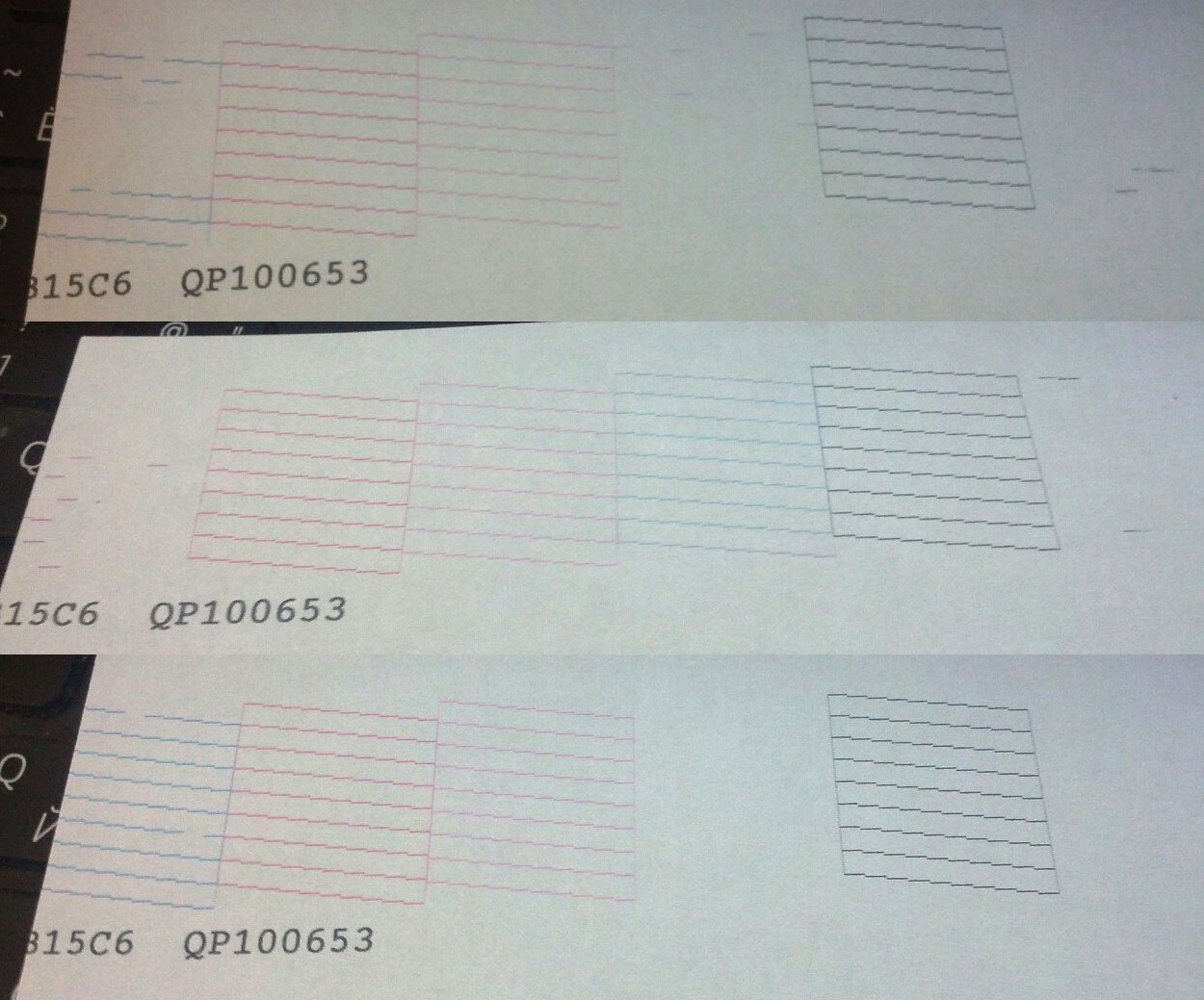

Так. Отвёз, разобрали, освободили шлейф (не порван), привёз.
Потянул шприцем в демпфер этот cyan, остальные проверил -- демпферы залиты нормально.
И тут... Начали тупить дюзы! То так, то так! Смотрите файл.
Я уже 2 обычные и одну усиленную очистку сделал.
Калибровку тоже тщательно провёл.
Что же мне теперь предпринять?
P.S. Перед покупкой я его проверял, печатал нормально.
P.P.S. Почему он от края отрезает?

antdesign, Да это вы видать так везли... Доставку такого принтера надо делать умеючи. Особенно когда чернила залиты.
| Сообщение #35 Отправлено 28 августа 2015 - 17:13
antdesign, надо было закрыть кран, приклеить скотчем каретку, запаковать в коробку и т.п. Везти только на машине. Никаких автобусов.
А вообще, оставьте его в покое до завтра. Потом сделайте тест дюз. Потом прочистку, подождите полчасика.
Потом попечатайте на нём чё-нибудь. Ещё прочистку сделайте если надо.
Если сдвигов так и не будет, то надо будет сделать часок перерыв, потом можно сделать ещё прочистку. Но при этом надо будет открыть на СНПЧ пробки проблемных цветов. И они должны появится.
В общем, тут главное терпение и лучше не больше 3х прочисток в день. Глубокую прочистку делать не стоит.
У L800 иногда бывает такая фигня. Чаще всего это происходит, если хорошо СНПЧ тряхануть. Или после перевозок.
Вообще, по-любому принтер после ремонта. Кому на фиг надо его пробавать через 500 страниц за такие копейки?
У него в комплекте были запакованные бутылочки чернил EPSON?
Можно, кстати, перепрошить принтер таким образом, что PrintHelp не будет показывать реальный пробег.
Сравните хоть серийник с тем, что написан под крыкой возле каретки. Хотя и это не гарантия...

| Сообщение #36 Отправлено 28 августа 2015 - 18:36
Сделал прокачку чернил в PrintHelp.
Теперь всё в полном порядке. Посмотрим, надолго ли...
