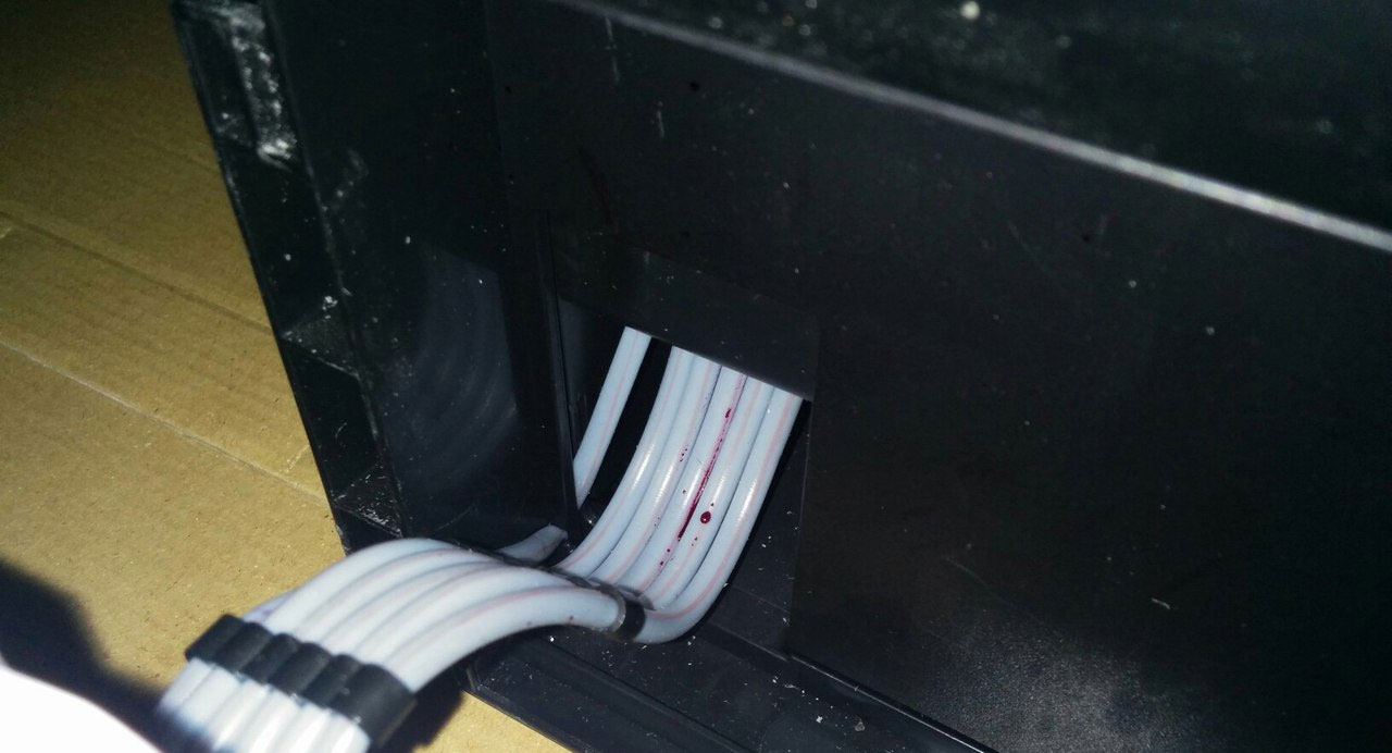

|    Сообщение #8 Отправлено 27 августа 2015 - 20:36   antdesign
Блиин! Оказывается, циана шнур пережат! В конструкции прямо, смотрите фото.
Тянуть? Или что делать?
  • Прикрепленное изображение: perezhat.jpg
|    Сообщение #9 Отправлено 27 августа 2015 - 20:42   WWM
Просмотр сообщенияantdesign сказал:
шнур пережат!
Наглухо что ли пережат?
Вы на клапан шприцом нажали? Держите ровно, все на одной линии, а то сами себе перекрываете путь.
А чего у Вас там чернила на трубках? Разливали? Осторожнее, а то можно и электронику спалить.
|    Сообщение #10 Отправлено 27 августа 2015 - 20:43   antdesign
Да, очень сильно пережат :(
|    Сообщение #11 Отправлено 27 августа 2015 - 20:47   WWM
Хм. Надо как-то его ослабить.
|    Сообщение #12 Отправлено 27 августа 2015 - 20:55   localhost
Это вы сами навытворяли или так был собран аппарат?
Вам бы обратиться к специалисту... Судя по тому, как вы обращаетесь с принтерами - это вообще не ваше.
Поэтому боюсь, что-либо советовать. Тем более только купили...
|    Сообщение #13 Отправлено 27 августа 2015 - 20:58   antdesign
Взял в странной фирме.
Сказали, что он новый, просто витринный образец. По всей видимости, это вовсе не так. Завтра повезу обратно...
|    Сообщение #14 Отправлено 27 августа 2015 - 21:18   alexsandr-
Пару болтолв у корпуса отвернуть,приподнять его и шлейф передвинуть на место.
И не надо будет принтер никуда везти.
|    Сообщение #15 Отправлено 27 августа 2015 - 21:20   antdesign
Ок, сейчас попробую.
А если шнур порван?

|    Сообщение #17 Отправлено 27 августа 2015 - 21:35   alexsandr-
Макс, ты не весь пост прочитал.
А если шнур порван?
Это мало вероятно.
|    Сообщение #18 Отправлено 27 августа 2015 - 21:37   antdesign
А про какие 2 болта вы говорите, Александр?
Чтобы приподнять эту хрень, нужно весь принтер разобрать... Эх. Придётся везти, видимо.
|    Сообщение #19 Отправлено 27 августа 2015 - 21:46   alexsandr-
Есть видео по разборке л 800 го.http://www.youtube.com/watch?v=vowUpJCtR58
|    Сообщение #20 Отправлено 27 августа 2015 - 21:52   antdesign
Да, я это видео и посмотрел как раз. Тут ведь не два болта...
