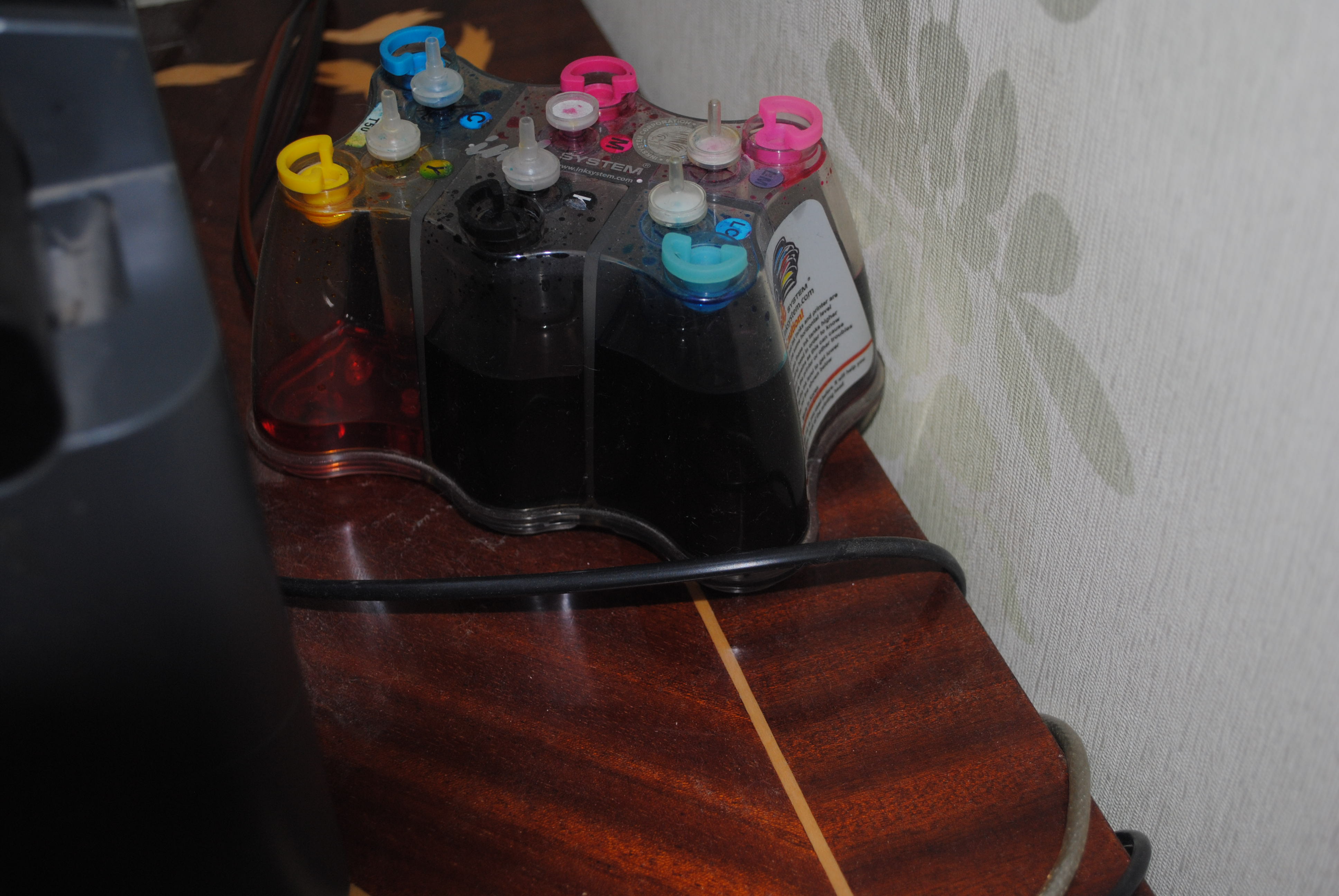

Тогда промывайте капу.Сфотографируйте связку принтер-снпч.

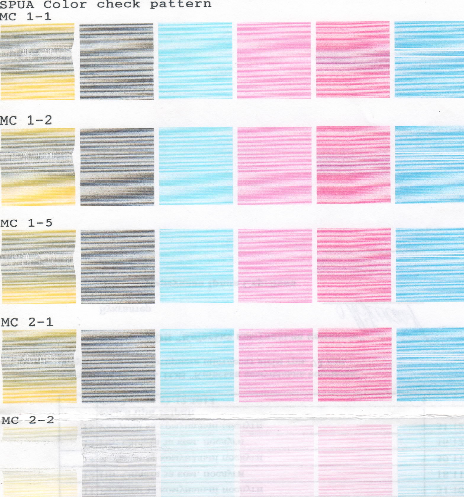

На разгерметизацию не похоже, скорее перелив. Отпечатайте расширенный тест (тест режимов печати), там лучше видно.
| Сообщение #27 Отправлено 27 августа 2015 - 22:00
tardons, у вас почти наверняка разгерметизация. Картина на тесте совсем другая.
Опять же смотрите тест режимов печати.
| Сообщение #29 Отправлено 27 августа 2015 - 22:30
Ну так и есть.
Желтый-черный 100%, Magenta и Cyan тоже скорее всего.
| Сообщение #30 Отправлено 27 августа 2015 - 22:33
Спасибо!А то я начал сомневаться и чуть не обрадовался.

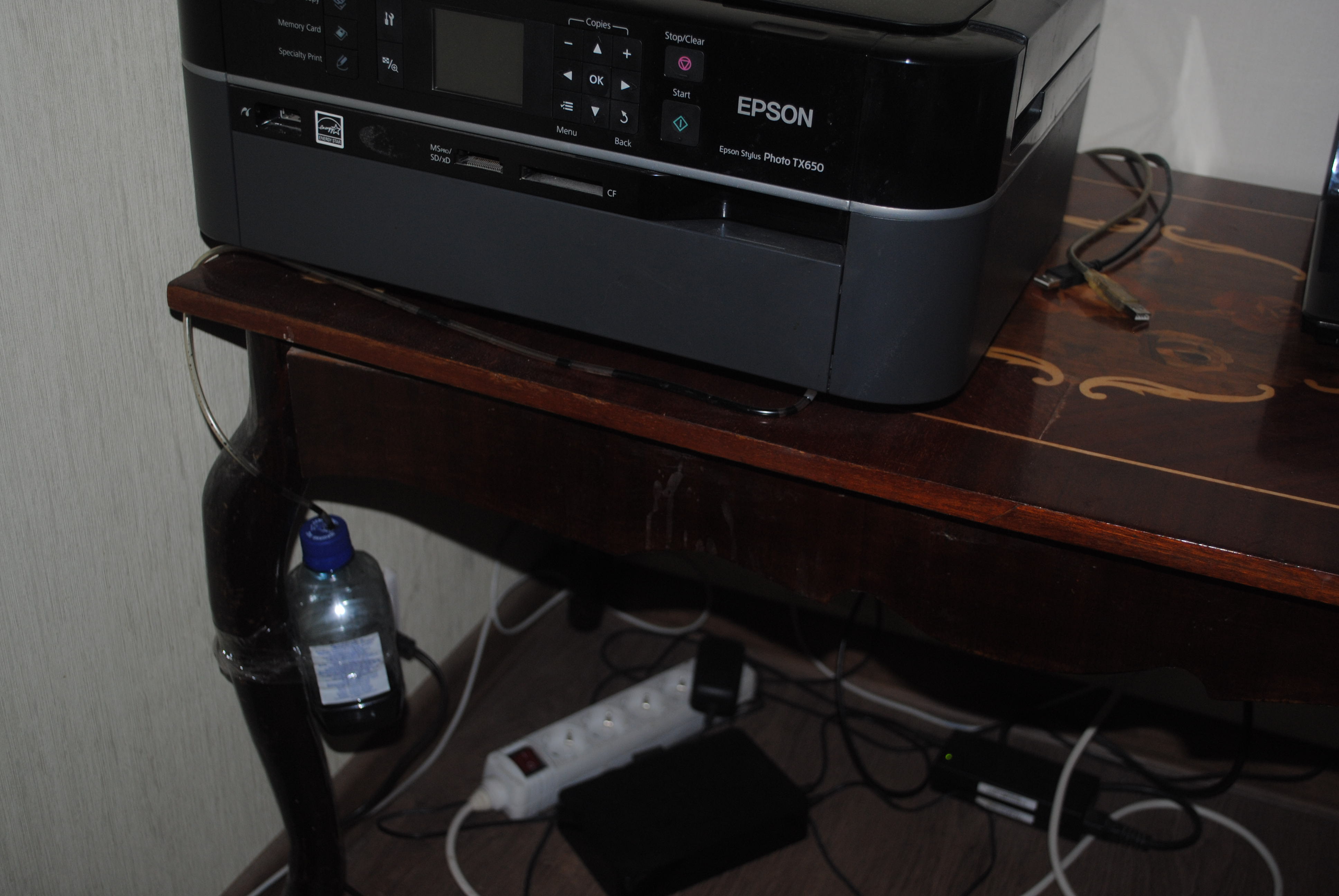

tardons, да жаль, неплохой аппарат, у самого такой с засохшей головкой уже пару лет стоит, руки не доходят до него. В принципе стоит того, чтобы купить новую ПГ.
Кстати у вас слив чернил слишком низко ... висит ), бывали случаи что вытекали чернила из доноров.
| Сообщение #33 Отправлено 28 августа 2015 - 06:54
То я со сливом экспериментировал.В трубке отработка остается,думал может подсасывает из нее.А так слив находится на столе.

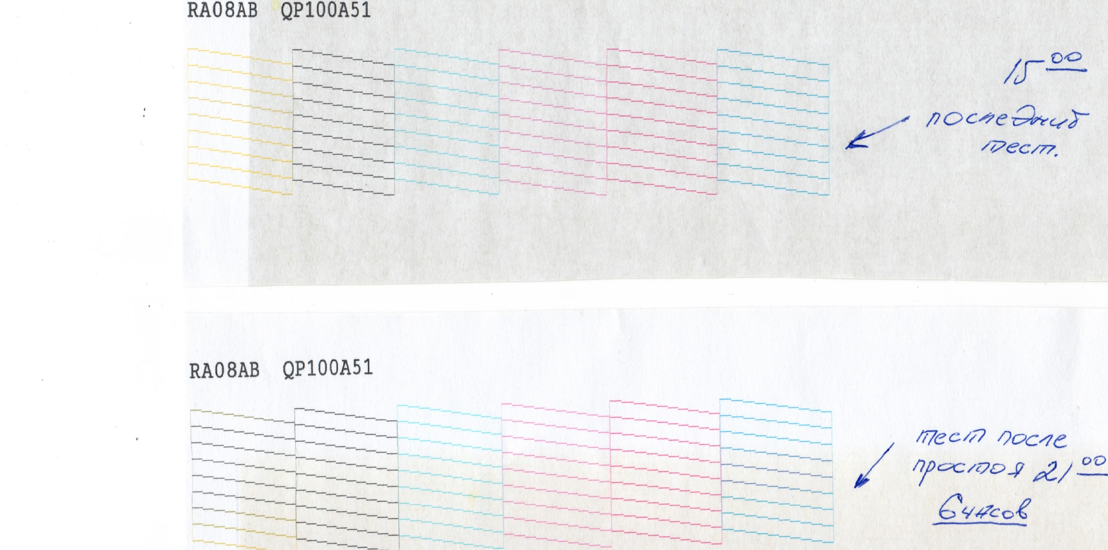

Всем привет ! у меня прогресс ( или вернее регресс ) черный заполняет желтый на дюзах уже сильнее и быстрее , пока работаю - пропускаю лист желтой печати или прочистка
наверное скоро совсем сдохнет ?
