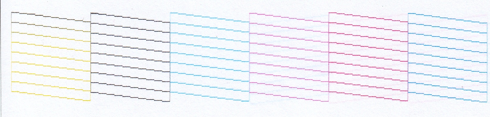

Выкладывайте тест дюз после простоя,оно будет видно.
| Сообщение #7 Отправлено 26 августа 2015 - 07:28
течи нет , чернила не смешиваются , жидкие или не жидкие не знаю (одними и теми же пользуюсь )
а как выложить тест дюз ? сканировать листок с тестом ?
| Сообщение #8 Отправлено 26 августа 2015 - 07:29
Они смешиваютя в ПГ самой,через стенку желтого с черным.Cканируйте,сохраните и вложите файл.
