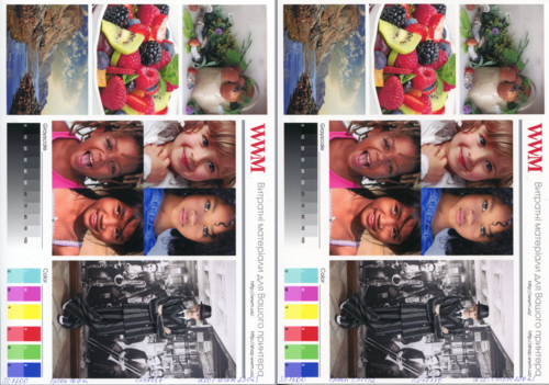

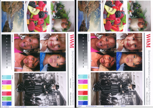

Итак. Тестирование под условным названием "Не совсем индивидуальные профили"
По образу и подобию того, как это выглядит, если печатать со встроенными профилями. Ведь если в драйвере написано Эпсон глянцевая без указания конкретного носителя (ни кода, ни плотности), то это где-то похожая ситуация.
1. SC P600. Everest пигментные
WWM матовая 230
Индивидуальное профилирование, естественно, улучшает картинку, хотя она и до того не страшненькая.
Девочки стали в меру розовощекие, выровнялся градиент и т. д.
Теперь этот же профиль (рассчитанный под Р600.Everest.WWM230 Matte) применим для печати на другой матовой бумаге: Epson Matte 167, Epson Enhanced Matte 192. Работает!
WWM шелковисто-матовая 260
Принтер не стали переводить на фоточерный. Это бы затянуло процесс тестирования, так как именно сейчас он заявляет, что для перехода ему не хватает чернил. Плохо, что никогда не говорит, каких именно чернил ему не хватает. Подменные оригиналы закончились, жонглирование другими картриджами не дало эффекта. Пока так пусть будет, некогда им заниматься.
Так вот — вынужденные настройки печати на данной премиум-бумаге — архивная матовая.
Без профилирования и с индивидуальным профилем:
Теперь этот же профиль используем для печати на Epson Luster 250, IST 260 шелк.
Пример какой-то не очень показательный. Опять все работает. И вообще, смотря что печатать, в некоторых случаях и без профилей можно обойтись.

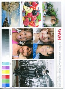

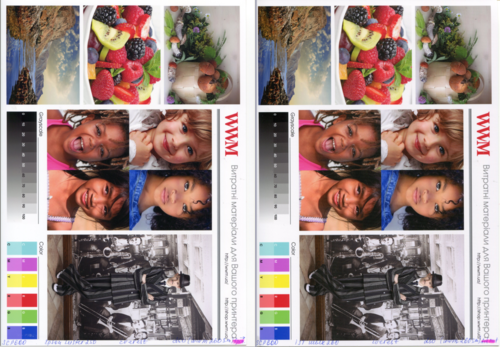

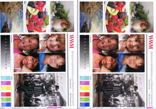

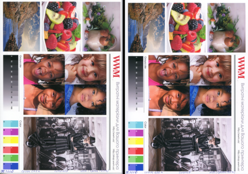

2. XP-605. Everest пигментные
WWM матовая 230
Здесь без профилирования не особо попечатаешь фотографии, индивидуальный профиль обязателен.
Поступим по хитрому — возьмем профиль, рассчитанный на бумагу Epson 167 Matte. Работает одинаково хорошо как на эпсоновкой бумаге, так и тестируемой.
Данная система плохо профилируется на премиум бумаге — в средней области градиента не удается избавиться от радуги (зеленого и розового пятна). Нужны отдельные чернила, а не ориентированные на 8-9 цветную печать.
Тем не менее, картинка одинаковая выходит на других премиум носителях — Epson Luster 250, IST Silk 260, только сканируется это дело совсем не правильно.
