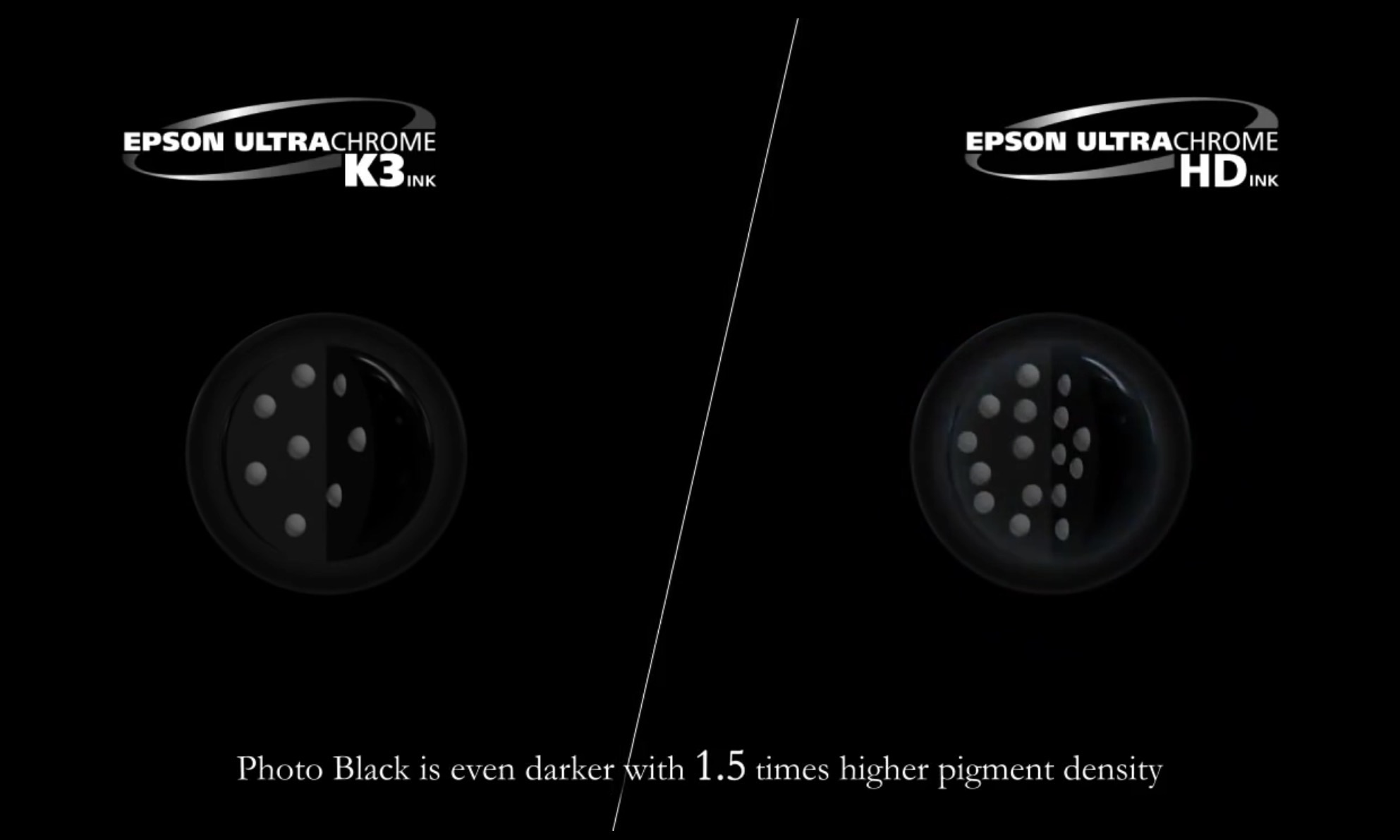

Так вот по тому же вопросу какие мысли возникают противоречивые.
Чисто по теории Dmax может варьироваться от 0 (белый, отражает все лучи падающего света) и до 4 (совершенное черный, поглощает весь свет, ничего не отражает).
Чернила принтера Р600 должны дать 2,86, что по сравнению с 2,55 - достижение. Естественно, что четверка не является целью, ибо это будет непроглядная чернота, и о какой детализации в ней может быть речь. Тогда какое значение является целью гонки по Dmax?
С другой стороны, чисто черного и настолько глубокого черного в природе нет. Получается, что фотопечать будет менее реалистичной и более контрастной? Или Dmax важно больше для профессиональной черно-белой фотографии?
И еще момент. Если определять Dmax как Ink limit, то каким образом учитываются такие факторы, как, например, абсорбционная (поглотительная) емкость покрытия (не может впитать больше), несовместимость формулы чернил и покрытия ("левые" хим. взаимодействия)...

WWM,
Возможно .
По крайней мере это должно быть заметно на матовых бумага ...
Что-то вы не то .
При более глубоком черном полив должен быть меньше .
Т.к. При более высоком Dmax и при одинаковом ink limit - мы получим провалы в тенях из-за их " черноты " итд ...
Возможно .
Что-то вы не то .
Из ролика .

Хорошо. Тогда говорите, как Вы определяете значение Dmax ?
И откуда такие красивые картинки? Дайте ссылку почитать подробнее.

WWM,Сейчас закидают камнями ...
А не как
Есть 2,86 Dmax на люстре , вот вам и достижение .
Что смогли добиться более глубокого черного при то же ( может немного другом ) поливе чернил .
Это на словах хорошо , но надо смотреть что это в реале .
А не как

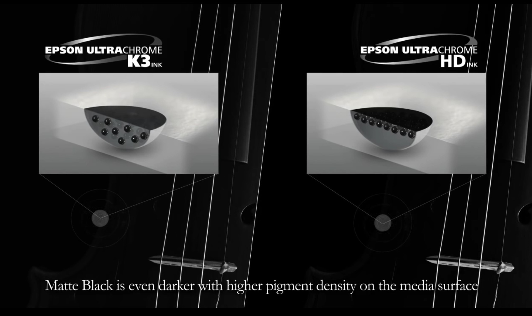

WWM,
Вот красивое видео с этими картинками
WWM,
Мда ... Апокалипсиса явно не хватает .
Поиду лучше работать .

разложил всё
Видимо, не совсем все. Понятно, что в Р600 те же чернила + черный с бОльшей оптической плотностью. И Вы лично такое не одобряете. По крайней мере, не купили бы.
И еще не очень ясно, почему 2,55 было показано для люстера, а Вы говорите о премиум глянце. В принципе, покрытие близкое (если не идентичное полностью) по составу, разница в текстуре.
Найдите, плиз, время при случае и объясните для первого класса начальной школы
Будем премного благодарны!
Вот наши непонятки:
