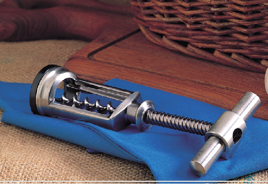

|    Сообщение #2534 Отправлено 24 февраля 2017 - 10:10   lap70
 Докторъ сказал:
фиолетовая тень под штопором,
Вот здесь у меня второй вопрос.
Вот скрин этого участка из ФШ
Прикрепленное изображение: 2017-02-24_11-05-52.png
Как видим на "оригинале" тень как раз и имеет фиолетовый оттенок. Поэтому я всё спрашиваю, а что есть оригинал в Вашем понимании.
Возможно на моих отпечатках эта тень ещё более фиолетовая чем на оригинале.

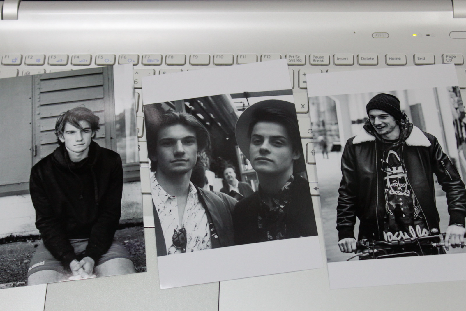

|    Сообщение #2536 Отправлено 17 апреля 2017 - 18:34   localhost
Тут в одной теме давеча Роман67, писал, мол, вот у локалхоста зелень в сером клине без профиля, фотки чб отстой...
Так вот, я категорически с этим не согласен. Чб фото у меня сейчас просто идеальные. Как раз такие, какие я всегда хотел.
(Щаз начнётся холивар, мол, у пигментников чёрный глубже, метамеризм... Но давайте ближе к реальности :clapping:)
Клиенты довольны и я даже тоже.
Это T50 + Hogsam T50 + дешёвый глянец, один из самых дешёвых на рынке.
Настройки: Цветокоррекция Adobe RGB гамма 1.8, яркость +8, циан -2, йеллоу +7
Без настройки и без профиля фотки были бы, конечно, стрёмные. Блёклые цвета, тёмный красный, уход в сине-зелёную область (т.е. красные тона холодеют за счёт недостатка жёлтого).
Прикрепленное изображение: IMG_3462_small.jpg
И меня это, честно говоря, очень удивило. Ведь это же Hongsam T50! Т.е. именно с этого принтера взяли своё начало сии чернила. Но не тут-то было... Даже не удивлюсь, если на L800 будет цвет лучше "по умолчанию", т.к. обычно на L800 чернила для T/P50 кажутся перенасыщенными, как не настраивай. Гипотезу эту я пока не могу проверить. У меня сейчас залиты в L800 только M, C, Y и Bk. И их пока нельзя назвать чистыми. Но вроде не "ярчит". Короче, скоро уже будет полноценный комплект и можно будет сравнивать. Ухудшения работоспособности, кстати, я для себя не отметил. Хотя и существуют разговоры о том, что Hongsam на L800 работает не очень. Впрочем, на L800 я печатаю мало сейчас. Я мог бы просто кинуть в него голову с T50, но я решил так не делать. Меня весьма устраивает моя нынешняя система печати. Этот T50 почти новый.
Да, у него нет одной дюзы жёлтого и одной дюзы циана. Но это вполне позволяет печать нормальные фотки в наилучшем и полиграфию разного рода в режиме "Фото".
На L800 я сейчас печатаю разного рода листовки и просто цветную хрень на обычной бумаге. Как подспорье.
Можно использовать будет и для фото при больших пиковых нагрузках, когда избавлюсь от "народной солянки". Уж больно цвет был стрёмный.
Но если цветопередачу в учёт не брать, когда он разкочегарится, то может выдать 30-50 нормальных фоток не шибко полосатых (если кто думает, что там голова с разгеметизацией, то это не так. Там сейчас просто старая головас пробегом тысяч 40-45, затрудняюсь сказать. Она довольно "полосатая", могла быть и получше, но прошла неудачное восстановление после чернил Block Black)
На R240 вроде по умолчанию цвета ничего. Но вообще, какие-то выводы делать рано... Я только второй день тестирую эти чернила на нём. И там пока голова в фазе активного восстановления, надо чёрный поднять ещё...
Вообще, если в двух словах, с середины января я занимаюсь активным тестированием этих вот самых чернил на различных принтерах.
На T50 нашпарил где-то уже 1900 страниц. Всевозможные режимы и бумаги. И диски. Своим опытом доволен.
Один раз недавно чего-то чёрный задурковал и качество фото резко упало. Ну я замочил просто капу интековской промывкой на сутки. И чёрный отошёл. Всё отлично.
|    Сообщение #2537 Отправлено 18 апреля 2017 - 13:30   Роман67
localhost, Феликс , а подскажи , на резких переходах плотностей серого цветовыми оттенками не грешат фотографии ( при дневном освещении на солнце ) ? Обычно это очень частый глюк при печати ч-б фотографий без инд. профиля !
|    Сообщение #2538 Отправлено 18 апреля 2017 - 13:41   slef
лица вроде с зеленым оттенком
Epson L1800 только оригиналы.
|    Сообщение #2539 Отправлено 18 апреля 2017 - 14:19   Роман67
Только на средней фотке . Крайние вроде в норме .
|    Сообщение #2540 Отправлено 18 апреля 2017 - 14:48   slef
Ну если устраивает и клиента и исполнителя - пусть будет так. Но нормального клина серого без профилирования не добиться. Никогда.
