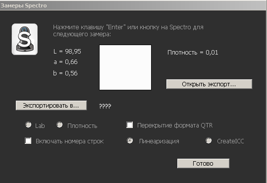

То, что у одного не получилось подружить чернила и бумагу не говорит о том, что у других это не получается. В посте http://reseters.ru/...ndpost&p=405071 Роман67, привёл даные своей Бориты а вот мои Прикрепленное изображение: 2016-05-18 09-55-27 Замеры Spectro.png Как видим разница есть, и говорить о том что у нас абсолютно одинаковая бумага смешно.
Совершенно верно ! Разная у нас бумага , хотя упаковка вроде одинаковая .
Кстати , когда то на этом форуме знаменитый nik2 говорил , что встречаются такие сочетания чернила - бумага , которые ну никак не получается нормально отпрофилировать . Похоже , что это именно такое сочетание . Но зато с ней прекрасно подружился пигмент ! :biggrin:
Докторъ, Ну во первых у меня чернила не какой то левак , а вполне неплохой оригинал , а во вторых , думаю , что с помощью 2500 - 3500 патчей смог бы сделать нормальный профиль ( для епсоновского Люстера делал профиль под чернила L800 по 2820 патчам , так как стандартной программой получалась фигня ) . Просто бумаги только одна пачка , и больше нехочется её расходовать зря ! А пигмент на ней смотрится - пальчики оближешь !
