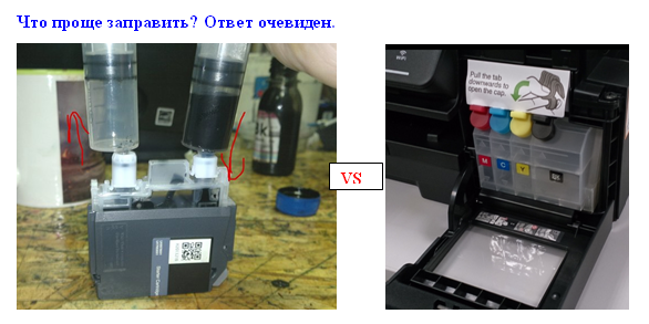

И, кстати, о какой такой страшной полосатости Вы там в теме говорите? Может этот вопрос тоже пожуем?
Вы заправляете картриджи? Вот так, как это описывает dna? Или как предложил РоманМ? Вот у кого и руки, и голова, все на месте. Все время какие-то интересные идеи выдвигает.
В любом случае, согласитесь, что залить чернила в доноры все же проще и быстрее.
