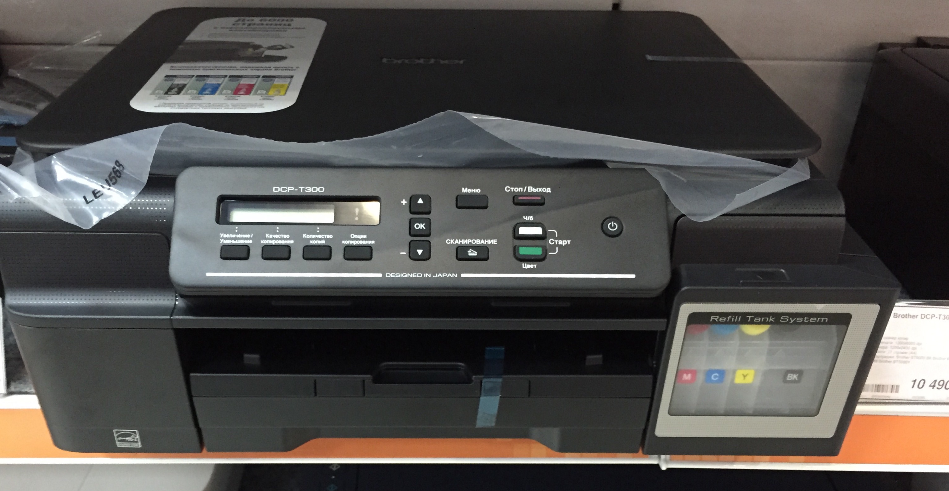

Прикупили мы одну модельку на посмотреть, пощупать.
Brother DCP-T500W.
Хоть и продается здесь, но явно не для нашего рынка выпускалась. Драйвер русскоязычный, а дисплей знает только всякие там (дополнительно к английскому) мадьярские-словенские-польские...

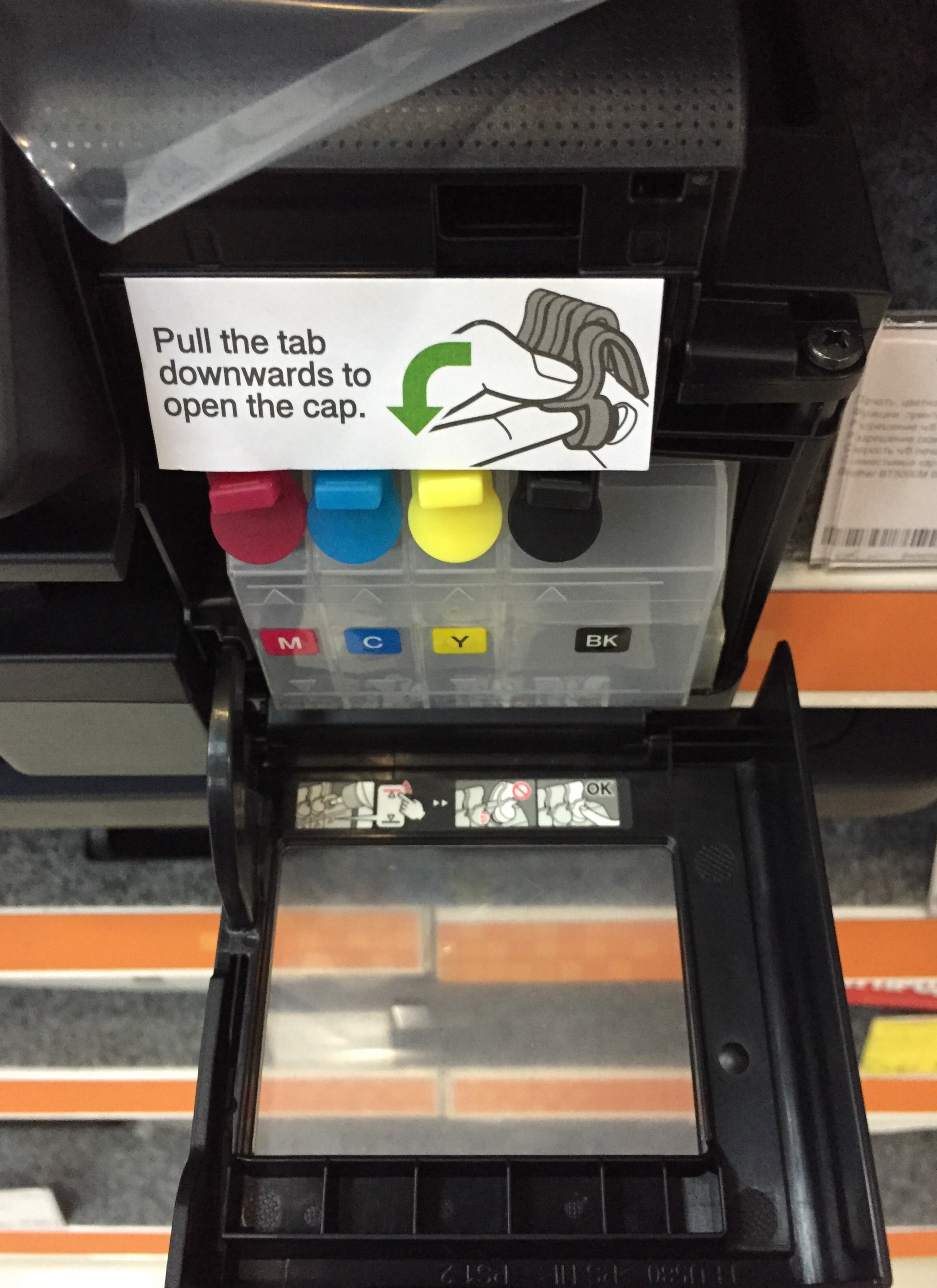

Ячейки для чернил двухярусные. Чуть выше середины перегородка, поэтому сначала чернила попадают сюда, затем (надо полагать) через отверстие в задней части ячейки стекают вниз. Зачем так - пока не ясно.
Чернила пенятся. И когда заправлен полный донор, то там видно пену. Бутылки прикрыты носиками (сквозное отверстие у них уже есть, прикрытое шляпкой), под ними просто приклеенная пленка. Но ничего не протекло, надежно приклеено.
Чернила закачивались недолго, минут пять. Принтер тарахтел, пыжился и тужился, но все-таки тест дюз сразу показал 100 %.
