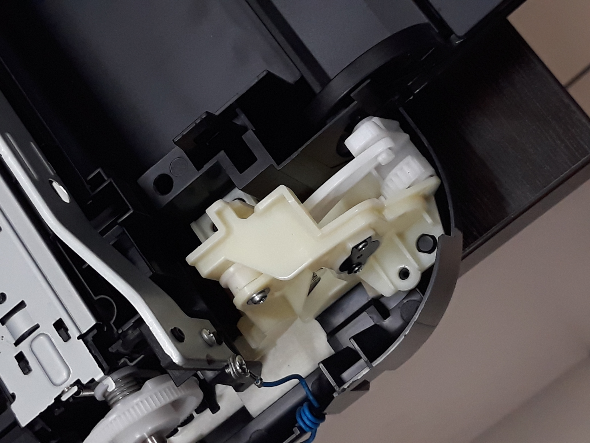

| Сообщение #31 Отправлено 13 марта 2017 - 18:16
Приветствую всех.
Новую тему создавать не стал. МФУ MG5240 несколько отличен от MG5140 за счет печати на дисках и Wi-Fi, в остальном очень похожи.
Суть.
Принтер выдавал поочередно ошибки - 6С10, 6А80, 6А81. Внешний осмотр показал, что площадка с капой упала вниз и не движется вверх вниз при работе узла очистки. А при подходе каретки к парковке, раздавался жуткий скрежет.
Принял решение разобрать принтер. Сразу сделаю оговорку, не профи, просто любитель.
При разборке принтера обнаружил на памперсе упавший рычаг, а в системе рычагов узла прочистки нашлась застрявшая пробка, от картриджа. Которая и явилась причиной поломки узла прочистки. Вставил упавший рычаг(фото) на штатное место. Подключил шлейфы, сканер но - не тут то было.
Снова 6С10.
После изучения форума, пришла мысль о несовпадении циклов или фаз в работе рычагов. Принял решение поднять площадку с капой вверх до упора, а затем повернул шестеренку с рычажком в сторону капы до щелчка. Рычаг этой шестерни взаимодействует с рычагом, который у меня упал на памперс.
Запустил принтер, без особой уверенности в правильности действий. Однако, узел парковки заработал, и каретка с ПГ заехала на свое парковочное место, и далее все как обычно...

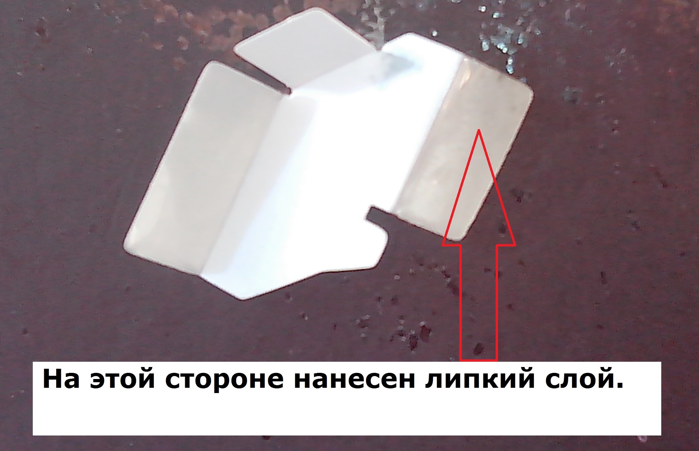

Но, как говорится, не без "ложки дегтя". При сборке оказалась оказалась "лишняя деталька" (фото), наподобие защитного экранчика, из прозрачного жесткого целлулоида. Откуда она выпала - ума не приложу.
Подскажите, пожалуйста, где она хотя бы примерно, может стоять.
