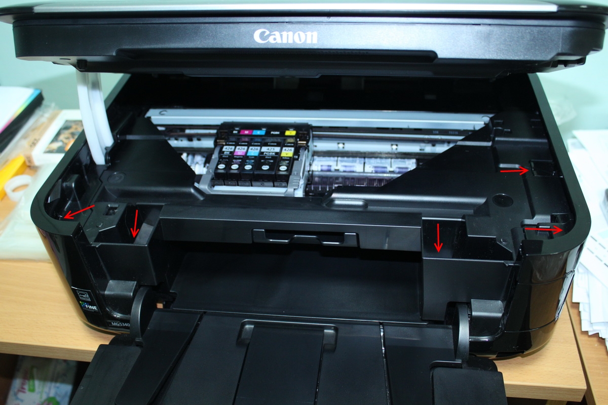

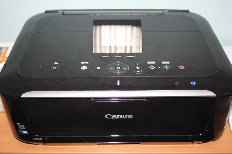

Процесс разборки МФУ Canon на примере PIXMA MG5340.
Вон он мой пыльный старичок
Общий вид того, что "под капотом", там же отмечены принципиально важные защёлки

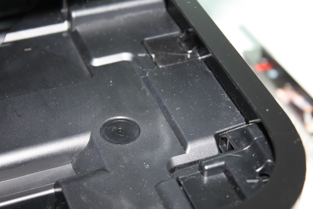

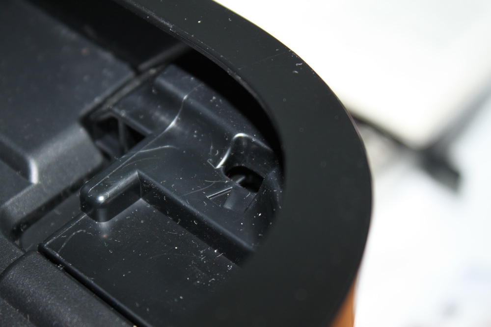

Начинать надо с правой боковой стенки, скорее всего. Или с той, где больше защёлок. Именно за ней находится материнская плата.

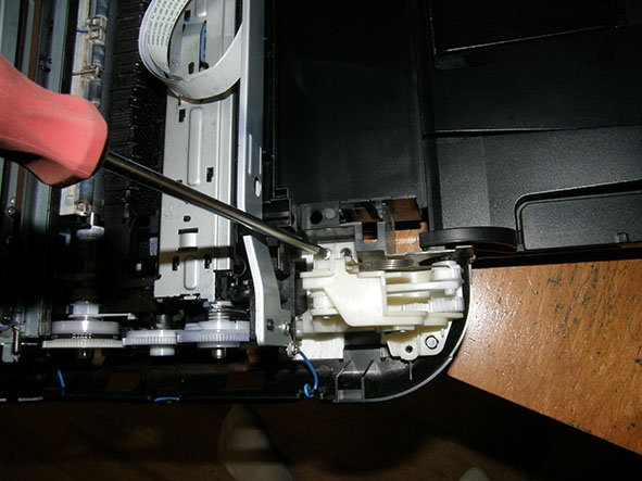

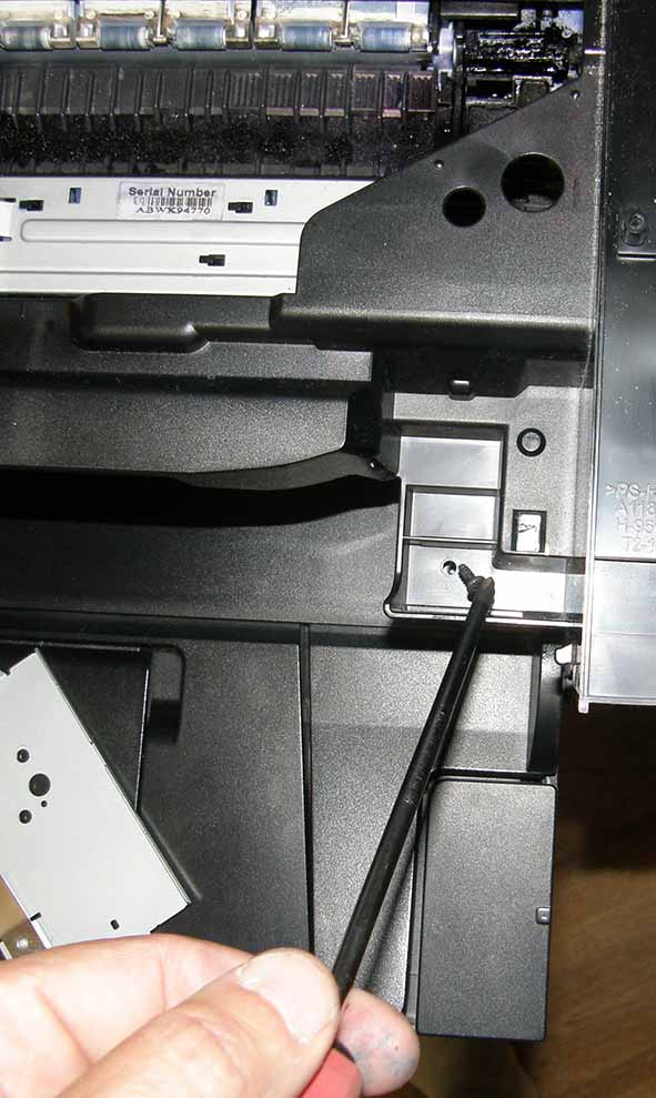

Сперва надо сзади открутить винты, которые держат эти боковые стенки. (крестовой отвёрткой)
Затем надо поддеть плоской (желательно небольшого размера) отвёрткой здесь
потом здесь
Общий вид
Как видишь, везде есть отметки на корпусе. Перепутать сложно.
Однако первый раз надо делать всё очень не спеша. И каждый шаг снимать на фотоаппарат. А то потом тяжко будет.

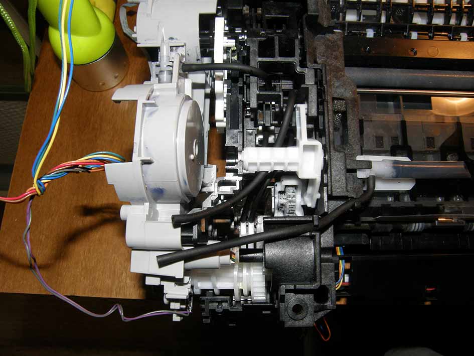

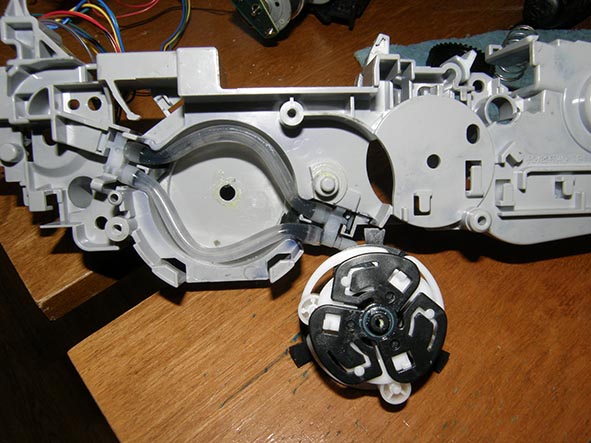

Вот здесь, кстати, можно увидеть узел помпы в сборе
http://reseters.ru/...attach_id=25173
И некоторые памперсы
http://reseters.ru/...attach_id=25181

Собственно помпа

Собственно помпа

| Сообщение #13 Отправлено 08 августа 2015 - 20:27
Ichtion, Трубки узла прочистки, стрелками указаны:
1. Красная - чёрный пигмент, трубка идущая от капы к помпе.
1. Синяя - все остальные цвета кроме чёрного пигмента, трубка идущая от капы к помпе.
2. Красная - трубка чёрного пигмента идущая от помпы на переходник слива отработанных чернил.
2. Синяя - все остальные цвета кроме чёрного пигмента, штуцер, через который происходит слив отработанных чернил.
3. Зелёная - две трубки идущие от кап к воздушным клапанам узла прочистки.

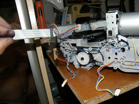

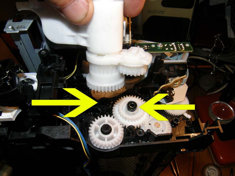

SCORPIC, Спасибо. Валики крутились. Была механическая ерунда. Что-то сидело в приемном отверстии и не пускало бумагу. Вставленная с обратной стороны плотная реклама формата а4 что-то там протолкнула. Я подозреваю что попал кусочек салфетки которыми промакивались внутренности, поролон и все детали от краски. Но разбирать снова чтоб искать не стал.
Теперь собственно резюмирую процесс разборки аппарата:

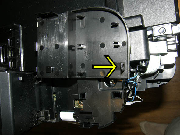

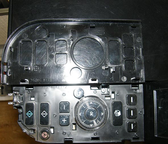

Сначала снимается крышка за дисплеем - сзади утопить защёлку показана стрелкой (фото1) и тянуть за заднюю часть вперёд - вверх:
- снимается накладка над кнопками панели оператора ( просто поддевается тонкой отвёрткой и снимается с защёлок. Удобнее тянуть вверх за правый дальний край ( который ближе к дисплею ) и аккуратно помогая отвёрткой снять накладку. )(фото2)
-откручиваются саморезы и снимается блок управления
- откручивается два самореза, которые держат сзади правую ( если смотреть спереди ) боковую крышку и снимается правая боковина ( две защёлки снизу, со стороны дна МФУ ).
- откручиваюся два самореза, которые держат сзади левую крышку. У левой крышки кроме нижних защёлок есть ещё и защёлка спереди сверху ( на неё нажать и отвести верхнюю часть боковины влево ):
При снятии крышек аккуратнее со сканером. Его опоры фиксируются крышками.
- отсоединяются все разъёмы, идущие на сканер и сканер снимается (собственно его лучше снять сразу как только снята правая боковина)
- снимается металлическая рамка, на которой крепилась панель оператора
- снимаются верхние крышки ( они состоят из двух частей - передней и задней. Передняя крепится на одном саморезе ( правый ближний угол, рядом с правой осью передней откидывающейся крышки фото 3) и защёлке ( левый ближний угол, рядом с левой осью передней откидывающейся крышки ). Задняя часть, крепится только на двух защёлках сзади по углам.
-снимается блок питания ( отсоединяется шнур и отжимается защёлка снизу, вынимается вниз ) и разъединяется разъем.
-снимается механика открытия откидывающейся крышки – приемника напечатанной бумаги (фото4). Слева - на двух саморезах.
- вынимается принтерная часть из поддона ( с левой стороны два самореза, с правой три - один, который трудно с первого раза найти, находится в глубине, если смотреть сверху - практически в углу, который образует корпус двигателя и металлическая станина - с фонариком видно хорошо )
- отсоединяются все разъёмы и шлейфы от платы управления и снимется плата
- снимается металлическая рамка, к которой крепилась плата ( снимается вместе с картридером ), предварительно освобождаются все провода, которые закреплены в пластмассовых направляющих ).
Дальше при необходимости снимается пластмассовый корпус помпы (помпа разбирается до того) и блока шестерен.
Дальше по необходимости. Мне хватило вставить пленку под шестерню и в отверстие под вал. Хотя вариант с термоусадкой красивей - я что-то не сообразил-не попался фен на глаза вовремя. Собственно все. Фото присоединения трубок есть вверху.

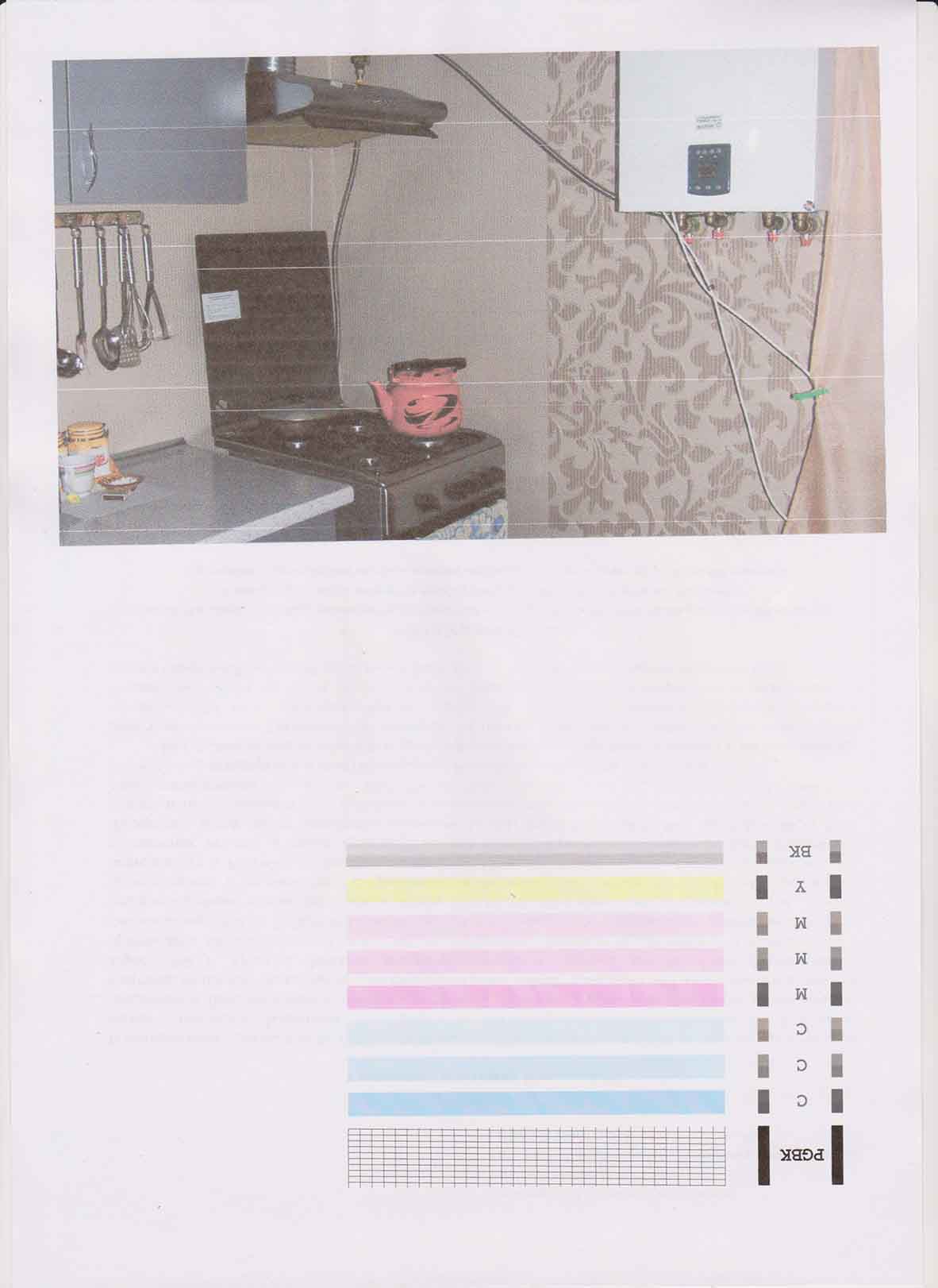

Но так как не бывает всё хорошо, то есть ложка дегтя. Стал полосить черный водный (не пигментный). Хоть я и на время разборки прикрыл приемные дюзы головки ватками смоченными промывочной жидкостью, и закрепил скотчем. Высыхания не было. Но уже 4 глубокие прочистки, несколько обычных плюс печать кучи документов с фото. Казалось бы должно было бы пробить даже в случае засыхания, но нет. Каждые 3,3 см. идет нитка, и чуть полосит в других местах.
Хотя нитка что-то мне не нравится. Как бы не смещение (нарушение) головки.
Фото1
Фото 2
Фото3
Фото4
| Сообщение #17 Отправлено 11 августа 2015 - 16:54
Это не полошение. У тебя аппаратный вылет по дешифратору. Теоретически это ВООБЩЕ не лечится. Практически 2% из 100 удавалось отмыть. Для начала хотябы нагретой водой попробуйте.
Отключение 1 группы сопел из 4х на линии тонкопленочных нагревателей фоточерного. Для сверки вот таблица.
* Как на все тоновые цвета на фоточерный подается повышенное напряжение Head drive power supply 24V. Но в том и загвоздка, #Перегорают такие нагреватели первыми как раз лампочки на повышенном напряжении.
Фоточерный аппаратно завязан с желтым общей землей, т.е. в потом в будущем возможны проблемы с желтым. Но спасает одно там капля 2-5пл и перегрева теоретически быть не должно.
По факту в перегретых отключенным аппаратно нагревателях примерно такая картина.
Срез дюзы на сопловой пластине с отключенным аппаратно нагревателем. Фото получено с помощью сканирующего тоннельного электронного микроскопа.
Когезия в ячейке нагревателя в изношенной ПГ. Проблемы образует наслоения на стенках ячейки нагревателя от промывки/засохших чернил и затрудняет проход чернил по каналам.
Скорее всего передержал в промывке голову, вот и сопла разъело промывочной жидкостью. Типичная ошибка. Достаточно ее просто держать на влажной салфетке смоченной обычной дестиллированной водой. Но у тебя 3 линии фоточерного рабочие пока что. Так что фото думаю печатать сможешь в высоком качестве.
Дешифратор посылает импульсы в ПГ, отказавшие сопла не выполняют свою работу. Аналогичный отказ сопел возможен из за износа нагревательных элементов или многочисленных промывок или обрыва цепи на линиях нагревательных ячеек.
Решение - Пробуйте печатать фотографии в режиме Высокое качество - Наилучшее. с числом проходов ПГ 16.

| Сообщение #18 Отправлено 11 августа 2015 - 17:52
Ichtion, надо же... Совсем всё по-другому. Я и забыл что у этих девайсов ещё и панель управления съёмная...
А что за промывка была?
| Сообщение #19 Отправлено 12 августа 2015 - 01:24
SCORPIC, Начну выяснять подробности. Судя по рисунку не работающих групп, у меня не работает одна, на печати контрольного узора черный делится пополам. НО - это большое такое -НО. Я с этим аппаратом никогда не пользовался промывками. Двухцветный он уже несколько лет. Но качество печати достаточно хорошее. И фото тоже. Хотя свадебное фото я все-же делаю эпсоном. Теперь по поводу промывок -ватки были просто влажные положены на приемники, с ваток не текло. Просто чтоб за пару-тройку дней открытые сопла не засохли. До разборки небыло никаких полос белых. После разборки полосы появились. Разборка/сборка была два дня. 6 разобрал 8-го уже собрал.
| Сообщение #20 Отправлено 12 августа 2015 - 04:18
Ichtion, фотографии печатать пробовал в режиме Высокое качество - Наилучшее?
