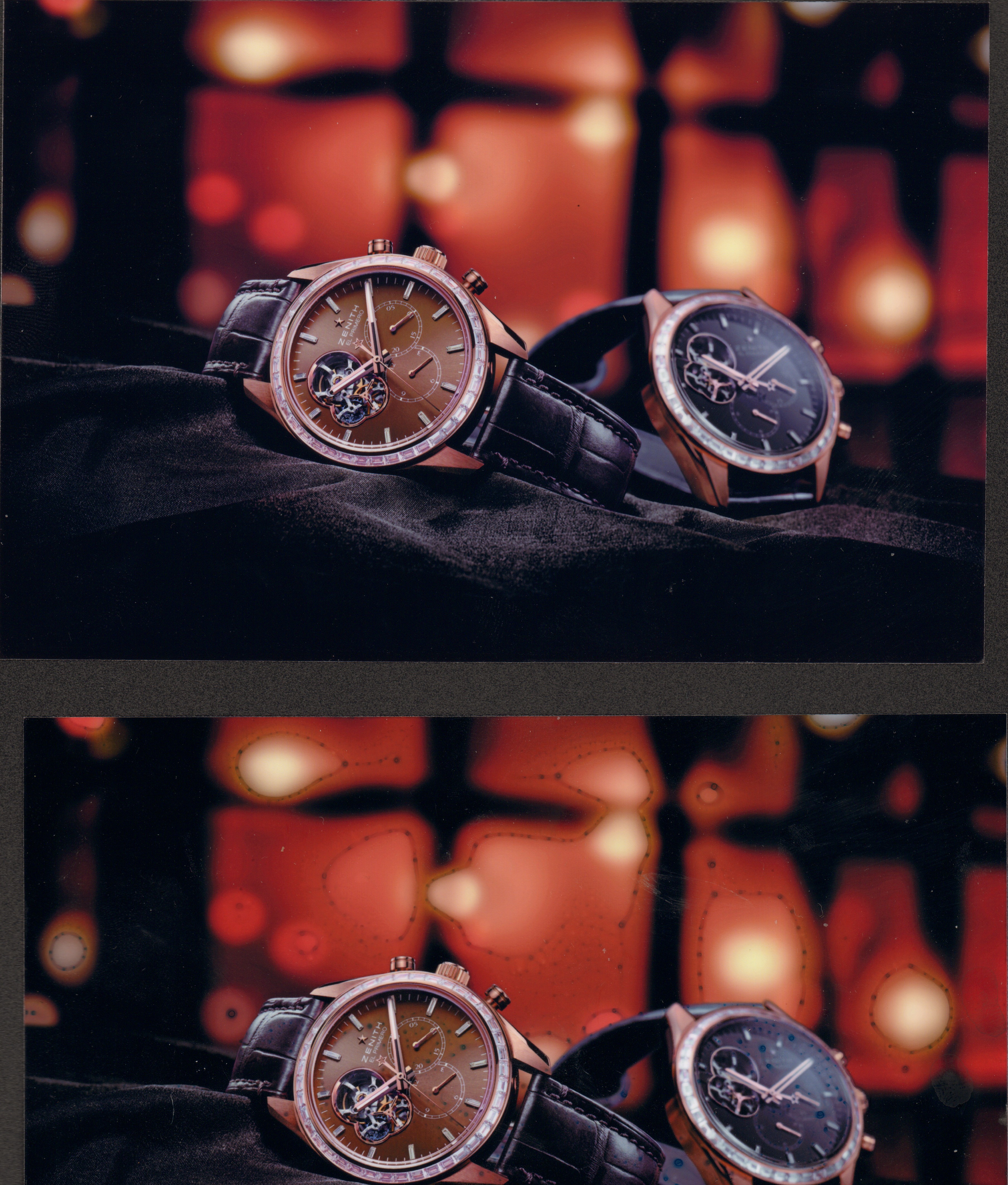

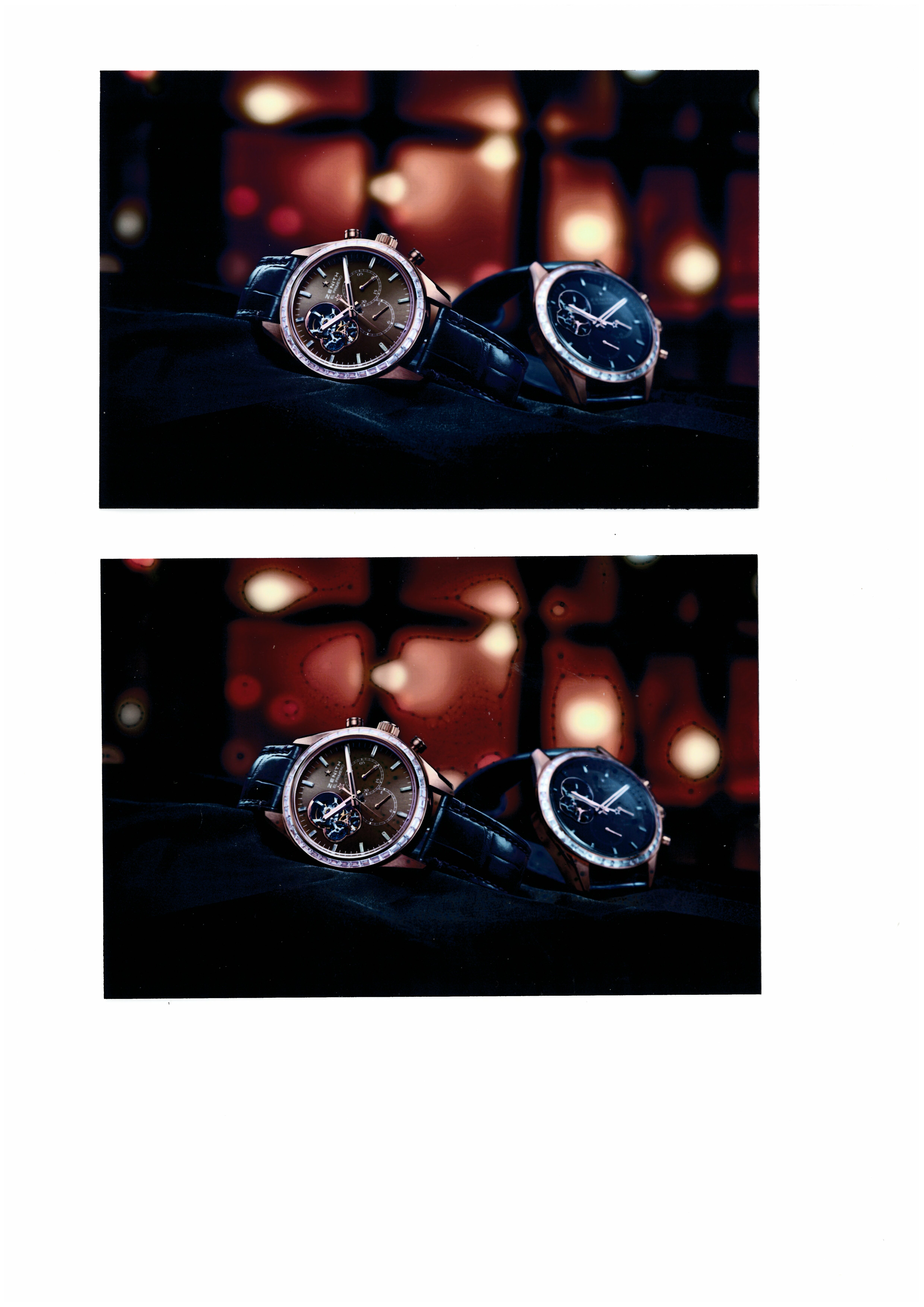

Кто-то уже тут писал про белые точки на листах Lomonda 260.
Мне тоже летом 18-го года попадались такие партии - берешь лист, на вид все Ок, но стоит на нем отпечатать изображение, особенно темное как появляется большое количество непропечатанных участков - белых точек.
Начал изучать листы под ярким светом и увидел, что в тех местах где появляются точки, на поверхности бумаги лежат некие пылинки-пластинки, которые и не дают попасть чернилам во впитывающий слой бумаги.
Если такой лист протереть сухой тканью, то количество белых точек кардинально сокращается, практически до нуля. Т.е. ситуация была неприятной, но терпимой - просто приходилось каждый лист перед печатью слегка протирать тряпочкой.
Поначалу даже хотел написать претензию в Ломонд, но потом с покупкой новой партии бумаги обнаружил что точки исчезли, совсем. Ну и я забыл про претензию.
А в конце декабря 18-го дернул меня черт купить в ДНС пачку 260-го суперглянца А4 в технологической упаковке 360 листов. Купил и забросил ее на полку. После новогодних каникул начал печатать, и что такое я вижу? Опять эти чертовы белые точки просто в несметном количестве! На всех 360 листах!
И самое поганое, что протирка в этот раз помогала намного хуже, т.е. как ни три, все равно на листе оставалась 1-2-3 точки.
Плюс по всей видимости на производстве у Ломонда была какая-то проблема с резаком и качество резки бумаги было такое, что одна из длинных сторон листа была вся в многочисленных заломах и трещинах, естественно на отпечатке все это выглядело просто жутко, приходилось этот край подрезать. Как будто тупым ножом бумагу не резали, а рвали. Думаю что и пылинки-пластинки на поверхности листа образовались по той же причине. Тем более что по внешнему виду они очень напоминают покрытие бумаги, и чернила на них хорошо ложатся.

В общем не стал я в очередной раз терпеть такие неудобства и написал претензию в lomond.ru, прямо на их электронку, с подробным описанием проблемы.
Написал без особой надежды, но на мое удивления на следующий день мне ответили, что брак признают и уже даже хотели было отправить мне по почте замену, но потом видимо одумались
, позвонили и отправили меня писать официальную претензию в магазин где я покупал бумагу (ДНС-Технопойнт).
Сходил, написал, приложил остаток бумаги и отпечатанный образец. В ДНС сначала долго не могли понять что делать с моей претензией, т.к. первый раз столкнулись с возвратом фотобумаги, но после некоторых раздумий и телефонных переговоров (а также предложений привезти мой принтер к ним для осмотра
), все же приняли и выдали заказ-наряд в сервисный центр.
Обещают все проверить и ответить в течении 10 дней. Жду.
