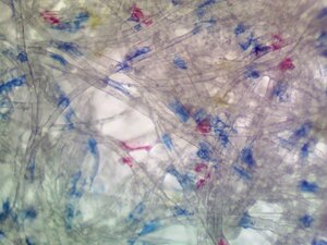

Я не спец по сублимации, но насколько я знаю, бумага там применяется пористая, впитывается моментально, какие могут быть следы?. Печатал буклеты пигментом на глянце и то ни следов, ни разводов, не наблюдал
Бумага сублимационная с тончайшим матовым покрытием. Не может впитать физически много чернил.
Настолько тонкое покрытие, что подложку видно сквозь него.
Да и не надо много. Цель сублимации - отдать эти чернила потом (в термопрессе) полностью, а не удерживать.
