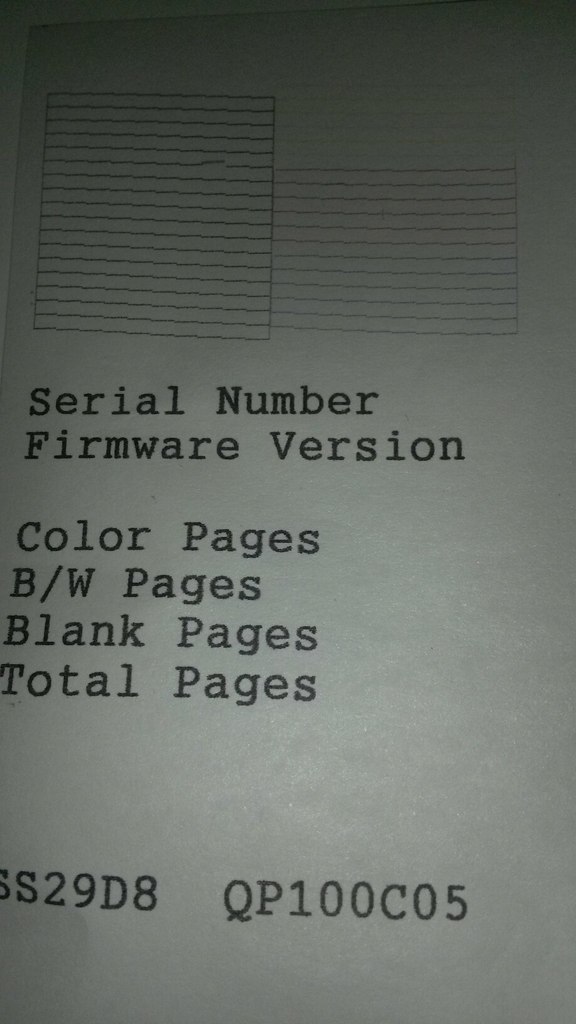

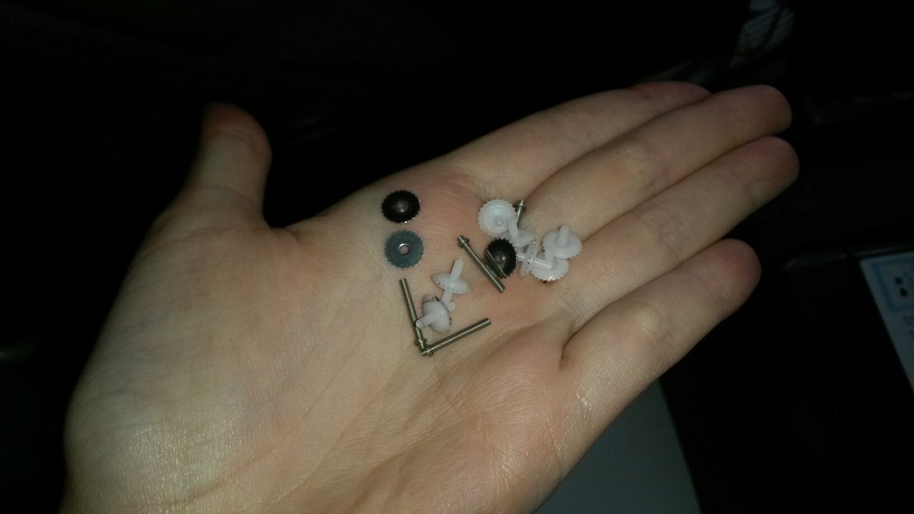

|    Сообщение #15 Отправлено 04 августа 2015 - 14:08   irinka110
вот колесики о которых я говорила
вот тест дюз
тест дюз после того как вытащили колесики, печатает с полосами только на сублимационной бумаге ( глянец) , на матовой такого нет

|    Сообщение #16 Отправлено 04 августа 2015 - 14:09   WWM
Колесики зря сняли.
А тест дюз, конечно, страшный. Залито все черным?
Надо спасать принтер.
Поставить все на место, удалить эти чернила полностью, залить оригинал.

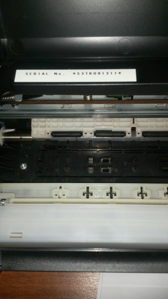

|    Сообщение #18 Отправлено 04 августа 2015 - 14:28   combain
irinka110, а покажите фото вашего принтера изнутри .
|    Сообщение #19 Отправлено 04 августа 2015 - 14:57   irinka110

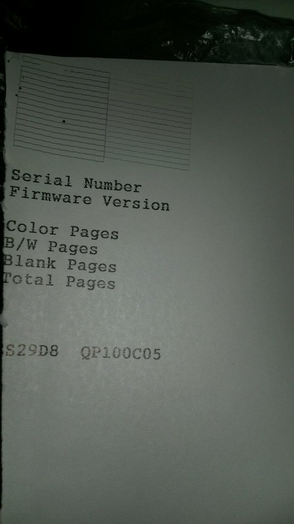

вот тест дюз до того момента как вытащили колесики, есть черный проскок , но суть в том, что потом исправили и опять стало все ступеньками, при этом полосило
вот мой принтер изнутри

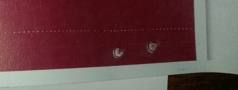

вот какие полоски были до того как вытащили колесики

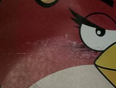

вот какие разводы стали после того как вытащили колесики
вся проблема случилась после того как принтер зажевал бумагу, но когда пропылесосили кусочек вышел а проблема с полосатостью осталась(((

|    Сообщение #20 Отправлено 04 августа 2015 - 15:07   deleted
У вас просто слишком тонкая бумага и слишком высокий полив чернилами. В итоге бумагу коробит, поднимает и каретка шаркает по ней пачкая при этом. Поиграйтесь с разными режимами печати в драйвере, поменяйте тип бумаги.
