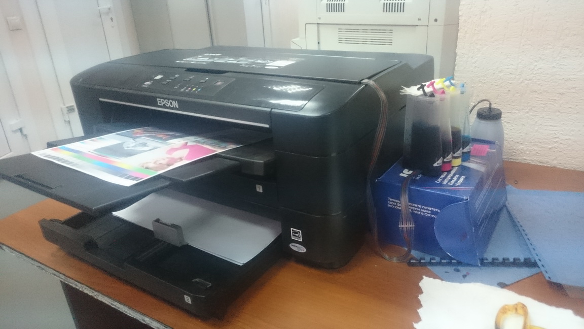

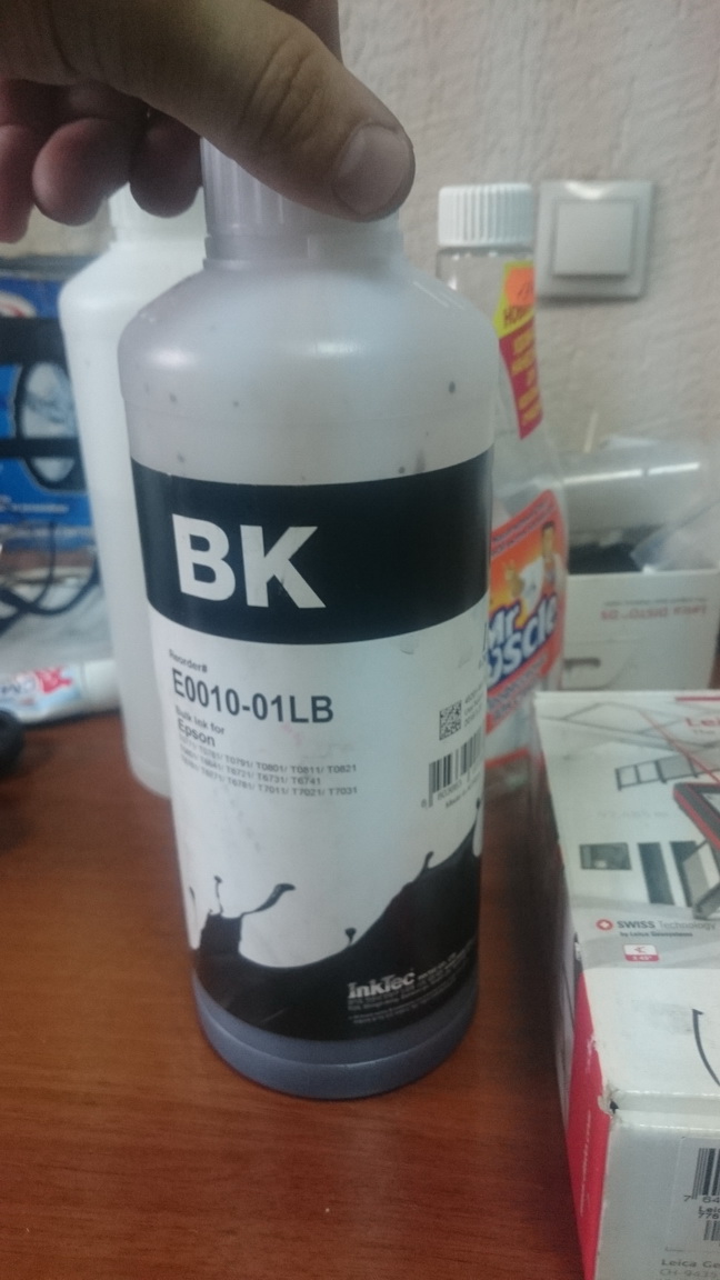

|    Сообщение #63 Отправлено 16 сентября 2015 - 04:51   rain_day
Slava2, да, банка именно такая.
WWM, это я только с радостью покажу, но боялся камнями закидают что тема не та. Ни чего здесь тёмного нет
Кстати, сделал сегодня утром фильтр из шприца 200 мл, забил его синтепоном, запрессовал, процедил немного чернил около 50 мл. Потом промыл синтепон водой, повозюкал его об раковину и на раковине остались мелкие крошки. Они правда давятся пальцем и в итоге расворяются, но это же не нормально? Вероятно вы скажете что надо вылить чернила в унитаз. Но где я возьму другие? Закажу с ебея, так они пока доедут замерзнут несколько раз. Куплю в местном магазине - они уже может мороженные или вообще палёные. Короче вопрос не стоит о смене чернил, я их сменю обязательно, но только с последующей фильтацией

|    Сообщение #64 Отправлено 16 сентября 2015 - 04:56   ViSiT__
rain_day, А сколько времени у вас эта баночка с чернилом уже находится? Возможно пора заменить её на новую.
|    Сообщение #65 Отправлено 16 сентября 2015 - 05:01   rain_day
ViSiT__, с полгода примерно. Может немного дольше
может вообще проблема вся в том, что принтер вроде как для пигментных чернил и у инктек идут чернила для него E0013, а мы используем на всех принтерах E0010. Кстати почему E0010 а не E007 E0003 или E0005 не знаю, так мастера сказали.
|    Сообщение #66 Отправлено 16 сентября 2015 - 05:41   ViSiT__
rain_day, Вобщем этому принтеру нормально и водянку вливать, от этого не должно быть таких проблем. E07 и E13(пигмент), -просто разные "версии" одних чернил, E03 и E05(вода) идут просто на старенькие модельки, E10 последняя из водных чернил версия. Где бутылка у вас хранилась? главное, чтобы не на полке возле батареи)
|    Сообщение #67 Отправлено 16 сентября 2015 - 06:41   WWM
rain_day,
А доноры всегда стоят на коробке? Или специально для фото Вы их подняли?
да что же это такое, что Вы во мне врага какого-то ищите. Думаете я Вам задачу придумать из воздуха хочу? :) Надо оно мне больно... Всегда так стоят чернила, на одном из принтеров даже закрыто сверху коробочкой от света.
|    Сообщение #71 Отправлено 16 сентября 2015 - 11:10   WWM
Просмотр сообщенияrain_day сказал:
Может именно в этом и причина Ваших бед?
Если выше, чем надо стоят доноры, то чернила могут заливать ПГ и печатать с дефектом.
Не пробовали другой уровень? Или в таком положении СНПЧ максимально, считаете, сбалансирована?
Вовсе нет. Без обид.
Просто пытаемся понять - в чем дело, помочь решить проблему.
|    Сообщение #72 Отправлено 16 сентября 2015 - 11:26   rain_day
WWM, с балансировкой экспериментировал. Перелива точно нет, скорее недолив - дюзы пропадают и ни чего не мажет при печати. Но чуть выше поднять - переливают уже. Так что я думаю с высотой здесь не должно быть проблем
|    Сообщение #73 Отправлено 16 сентября 2015 - 12:18   WWM
Принтер Ваш достаточно высокий и трудно подобрать баланс.
Видимо, Вам в помощь понадобится вот эта штуковина http://resetters.com...ufacturers_id=3

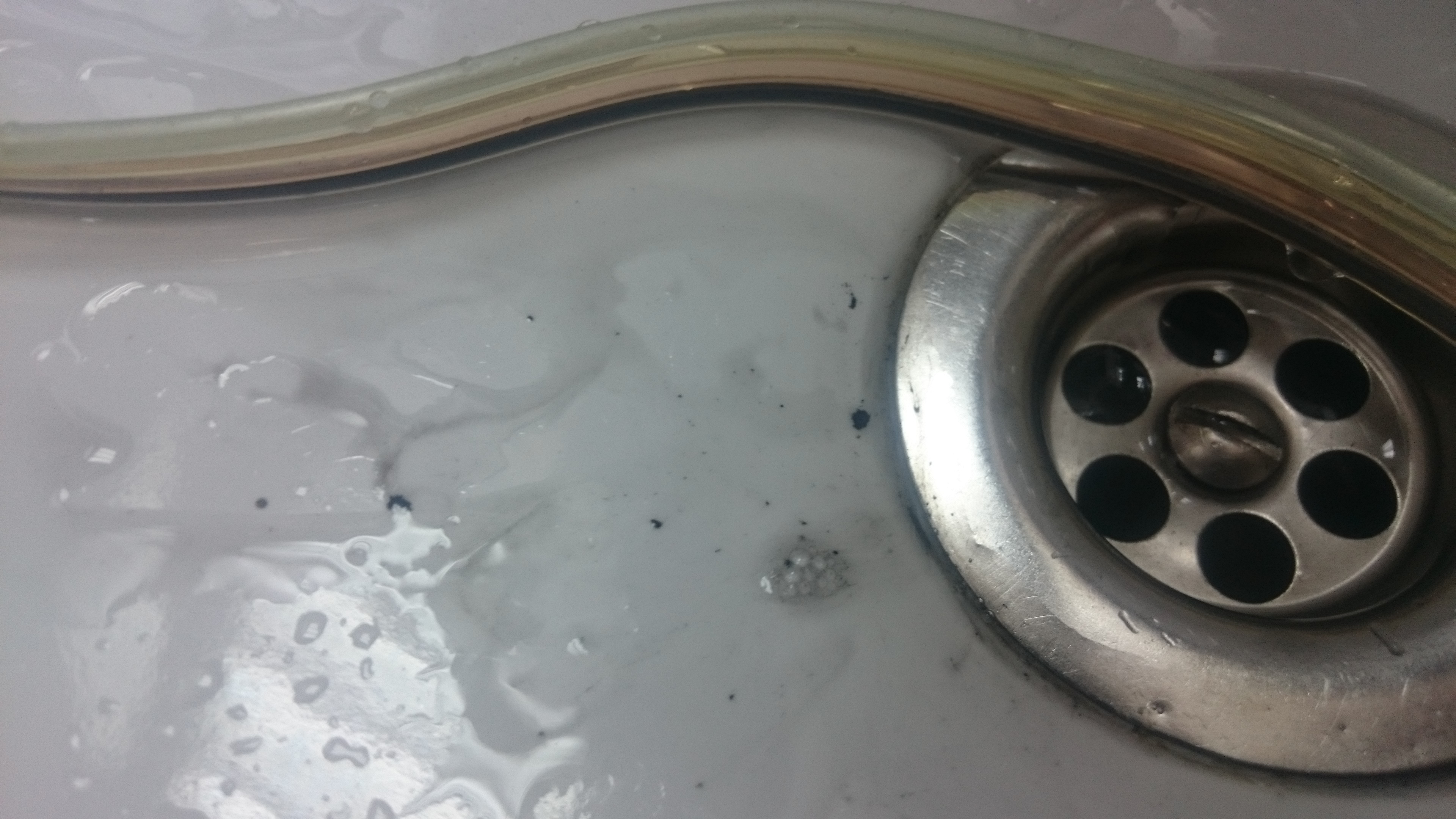

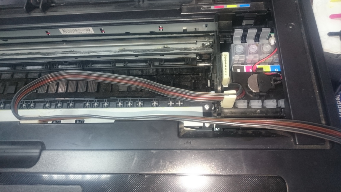

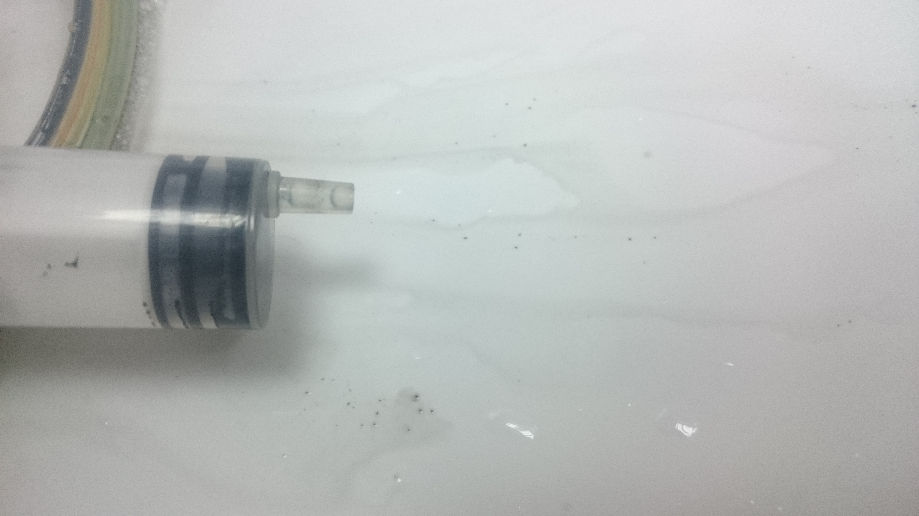

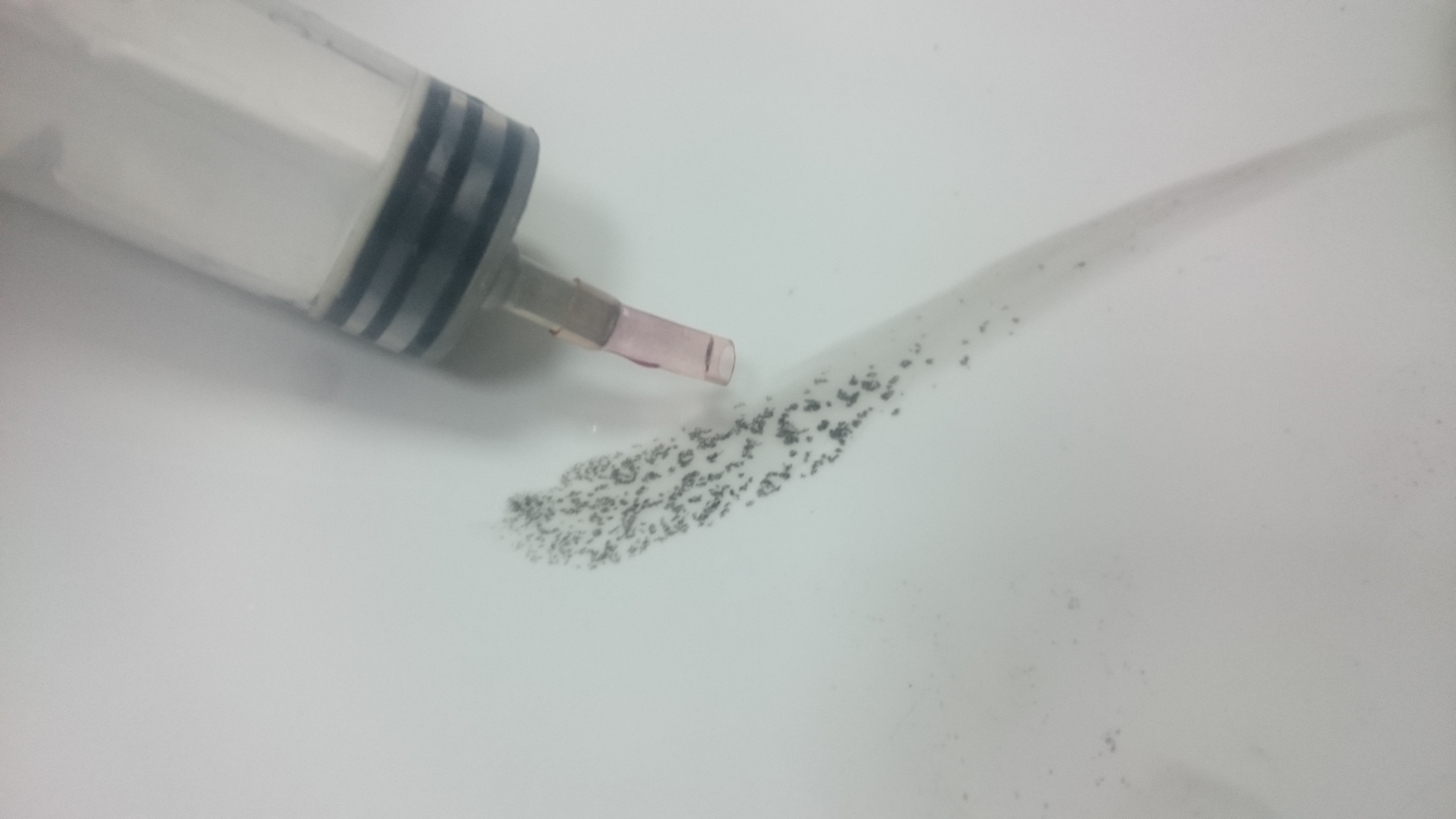

vasilici, попробую поднять, но вообще проблем с недостатком чернил не возникало раньше. Дюзы именно забиваются - на тесте отсутствует пара дюз. Пока их прочистишь штатной прочисткой - еще одна пропадёт. И так до бесконечности пока голову не снимешь для прочистки.
Прилагаю фоток. На первой фотографии соринки из чернил (капнул на раковину чернил из шприца и смыл их аккуратно водой), а каких крупинках водопроводной воды вы говорите, не понимаю. На остальных фотографиях результат промывки капилляров и картриджа

|    Сообщение #77 Отправлено 17 сентября 2015 - 12:20   WWM
картриджах СНПЧ Ink system тож встроены демферы, да?
нет
Воздушный фильтр на доноре стоит? Снимите. Может, он забился.
А вообще, мы бы на Вашем месте поменяли картридж черный. В нем забиться фильтр мог.
|    Сообщение #78 Отправлено 17 сентября 2015 - 13:02   rain_day
WWM, да не продают их отдельно в городе, не нашел. Пока так промыл его мистером мускулом. Фильтры не стоят, я салфеткой закрываю, как на фото
