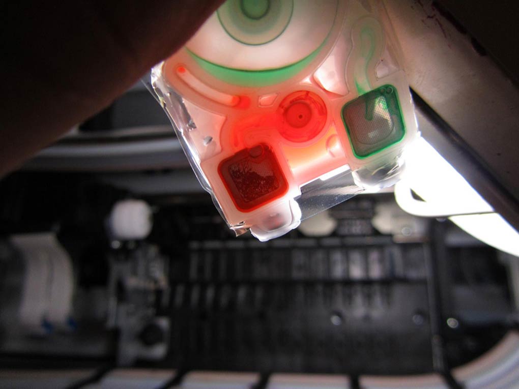

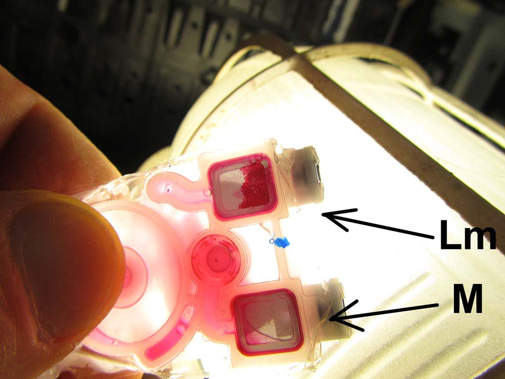

Прикрепленное изображение: демпфер-1.jpg
Прикрепленное изображение: демпфер-4.jpg
Даже фильтрация через капельницы избавит от великого гемороя с работой принтера. Что и доказано своей многолетней практикой. Чернила с "саморазлива" рекомендую в обязательном порядке.

|    Сообщение #50 Отправлено 15 сентября 2015 - 11:21   nik_2
Это демпферы от принтера Epson Pro серии с забитыми фильтрами после менее 300 мл. говночернил.
