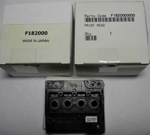

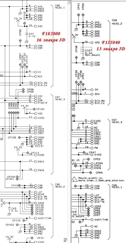

enver, так какую головку все таки Вам прислали F182000 или F168020 или F155040

На упаковке написано F155040. Похоже, что не то, что надо, да? На TX410 вроде F182000 идет. Или они совместимые?
| Сообщение #475 Отправлено 25 декабря 2014 - 20:27
А какая маркировка должна быть для моего принтера? В принципе я в инете накопал, что это F182000, но если можно подтвредите, пожалуйста, чтобы я не купил опять фигню ))
| Сообщение #477 Отправлено 25 декабря 2014 - 20:41
Anbel, Спасибо за ссылку.
loskun, Спасибо за помощь в разборе ситуации. Перехожу на этап диспута с китайцами ))
