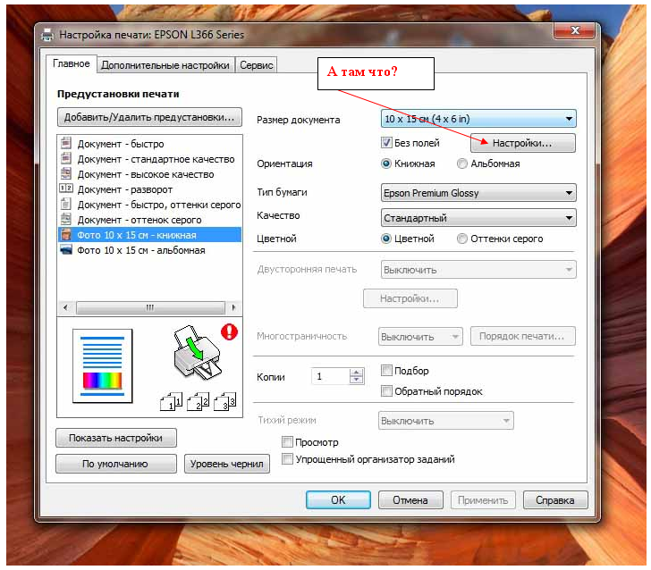

Через 10 фото начал печатать опять с полосой
И еще одна проблема. При выключении принтера загораются все лампочки. При втором нажатии только выключается. Это нормально?
Опа. При перезагрузке принтера начал печатать опять без полосы
Попробовал формат А4 на фотобумаге. Всё отлично

Вы используете EasyPhoto Print? Там есть возможность править расположение каждого кадра, вообще-то. Мышкой можно тягать туды-сюды.
| Сообщение #30 Отправлено 20 июля 2015 - 19:58
Нет. Печатал с проги для просмотра фото Windows. Фото по размеру 4200х2800 примерно. Вот одна идет с полосой другая нет. Размер одинаковый

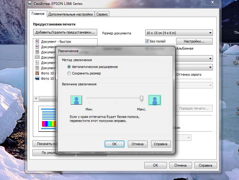

| Сообщение #32 Отправлено 21 июля 2015 - 06:27
Тут походу и был косяк.
Ползунок по умолчанию стоял максимум вправо и из-за этого получается полоса. Как его убираешь влево, полоса исчезает и все СУПЕР. Хм. А написано вроде наоборот
Я поставил посередине
