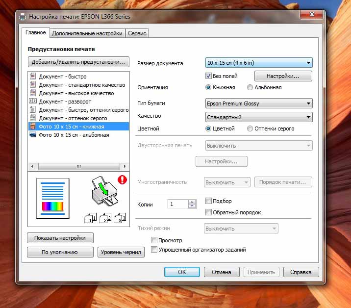

| Сообщение #3 Отправлено 19 июля 2015 - 21:13
Размер 100х150. бумага Lomond
Справа полоса примерно 3мм.
Памперс сбросил Printhelp благо тут же на форуме скачал.

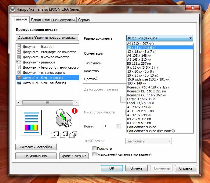

| Сообщение #5 Отправлено 20 июля 2015 - 08:11
Принтер-то новый, вряд ли что-то с ним уже могло произойти. Если принтер позволяет печатать 10х15, судя по характеристикам, то должен печатать.
Опять Вы забыли ! У Epson размер 10 х 15 см по умолчанию равен 4 х 6 дюймов (101,6 х 152,4 мм), и вся эпсоновская бумага 10 х 15 см по факту имеет размер 101,6 х 152,4 мм . Именно из за этой разницы в размерах получается такая петрушка . Тут выход только один - лезть в настройки драйвера , делать там (если это возможно) пользовательстий размер 100 х 150мм и смотреть , можно ли на пользовательстом размере (при его создании ) установить печать без полей .

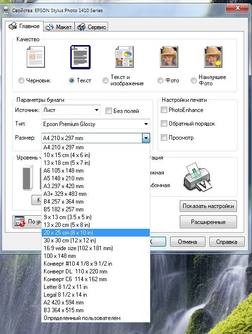

WWM, По идее так , но это ведь "хитрые" японцы .
WWM, Вопрос - а у кэнонов размер соответствует ( просто интересно ) ?
| Сообщение #10 Отправлено 20 июля 2015 - 08:35
у двух первых попавшихся: то же самое, но есть дополнительно даже 100х148мм

| Сообщение #13 Отправлено 20 июля 2015 - 09:17
| Сообщение #14 Отправлено 20 июля 2015 - 09:35
да-да
короче решение для ТС, как Вы озвучили выше
если нет в меню нужного формата, создать пользовательский

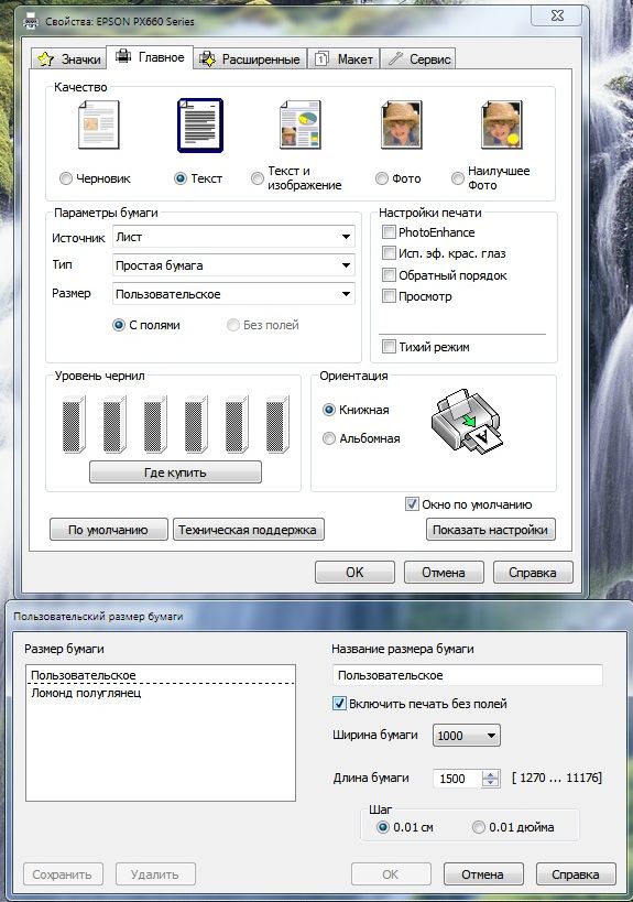

| Сообщение #15 Отправлено 20 июля 2015 - 09:54
И надо смотреть - есть ли при создании пользовательского формата возможность печатать без полей . На РХ660 при создании пользовательского формата 100 х 150 мм есть возможность печатать без полей , а на 1410 такой возможности нет .
| Сообщение #16 Отправлено 20 июля 2015 - 10:10
насчет L366 вроде как пишут, что возможность печати без полей есть только 10х15
Так что - пусть человек смотрит вживую возможности драйвера
