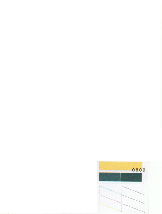

|    Сообщение #26 Отправлено 15 июля 2015 - 19:35   Dix4300
Наконец то добрался до компа. Сколько здесь всего написали... Купил сегодня чернила Revcol все цвета, кроме черного и бумагу lomond матовую. Пробовал на ней печатать, цвета более естественные, а красная пыль так и осталась. Надеюсь завтра займусь, поменяю чернила, а то мне принтер уже по ночам стал снится. Тут писали про плохие сканы, что же делать раз тут ограничение в 100 кб. Вот еще раз сканировал вроде лучше получилось.Прикрепленное изображение: 1 001.png

Dix4300, вот что делать если пылит
http://kom-servise.r.../remont/477-477
Только я рекомендую применять для этой цели InkTec MCS-100MDP.

|    Сообщение #28 Отправлено 16 июля 2015 - 22:24   Dix4300
Ну вот сменил сегодня чернила, принтер все так же пылит. Пробовал одно и тоже изображение печатать на разных настройках. Лучше всего получается в режиме фото и убираешь галочку с высокой скорости. Так вообще не пылит, но фотка не самого лучшего качества. В режиме наилучшее фото с убраной галочкой высокая скорость хуже всего. Может лента энкодера здесь при чем? Хотя вряд ли.
Это я уже делал. И бутерброд и голову снимал промывал. Я уже с месяц пытаюсь наладить принтер прежде чем написать. Просто у меня идеи уже кончились.
|    Сообщение #29 Отправлено 16 июля 2015 - 23:07   localhost
Или неправильно делаете или пора ему на свалку.
