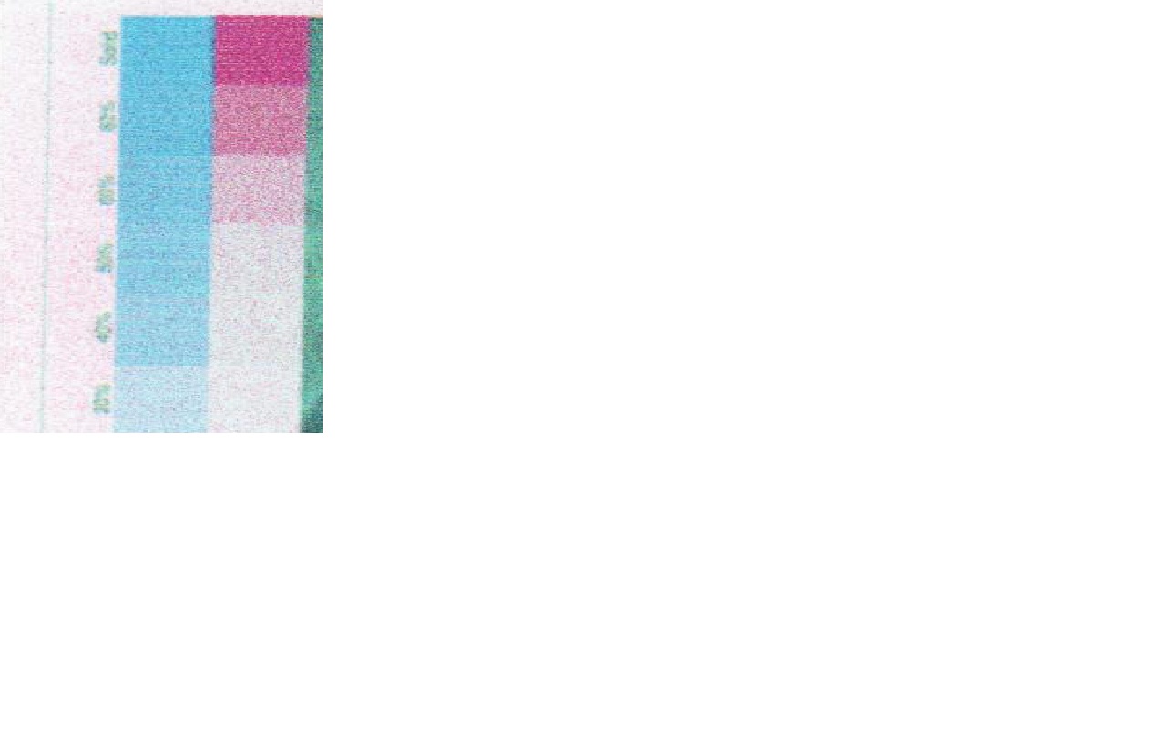

На счет того что в родных картриджах пигмент, а у меня водянка я в курсе. Форум я читал, но похожего на мою проблему что то не нашел. Может искал не там? Кто то сталкивался с чем то подобным? После замены картриджей ситуация стала чуть лучше. Хотелось быть уверенным что это из-за чернил. Раньше ими же печатал такого не наблюдалось. Были проблемы с черным, но ситуацию удалось исправить. Прикладываю кусочек скана тестового изображения, там видно эту пыль красную везде.

| Сообщение #16 Отправлено 15 июля 2015 - 09:35
Что-то там такие сканы, что ничего и не различить - одни артефакты от jpg сжатия.
